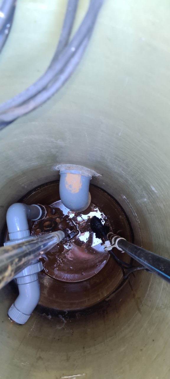

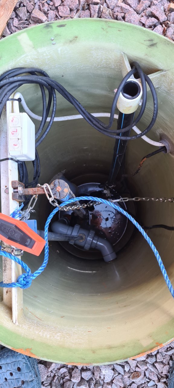

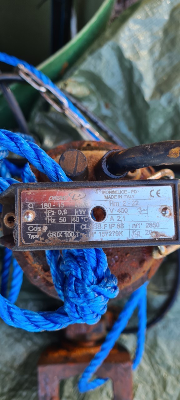

Hej alla, för en 8 år sen så installerade vi en debe avloppspumpstation vid en gäststuga . nu är bygget i princip klart. testade pumpen och den funkar väl som den ska antar jag , men den tömmer inte brunnen. hittar en backventil i princip i botten av brunnen helt oåtkomlig ! någon som sett ngt liknan Bild på installationsarbete i en brunn med rör och kablar.

de? denna stn pumpar upp avloppsvatten till vårat bostadshus avlopp, ungefär 60 meter och ca 4 meter lyft, stara tack på förhand om vad man kan göra,

Är inte det normala att pumpens flottör bryter strömmen innan pumpgropen är helt tom? Annars blir det luft i pumpen.

tror det jag har länspumpat för att se bättre , om det sitter backventil i botten eller ej
