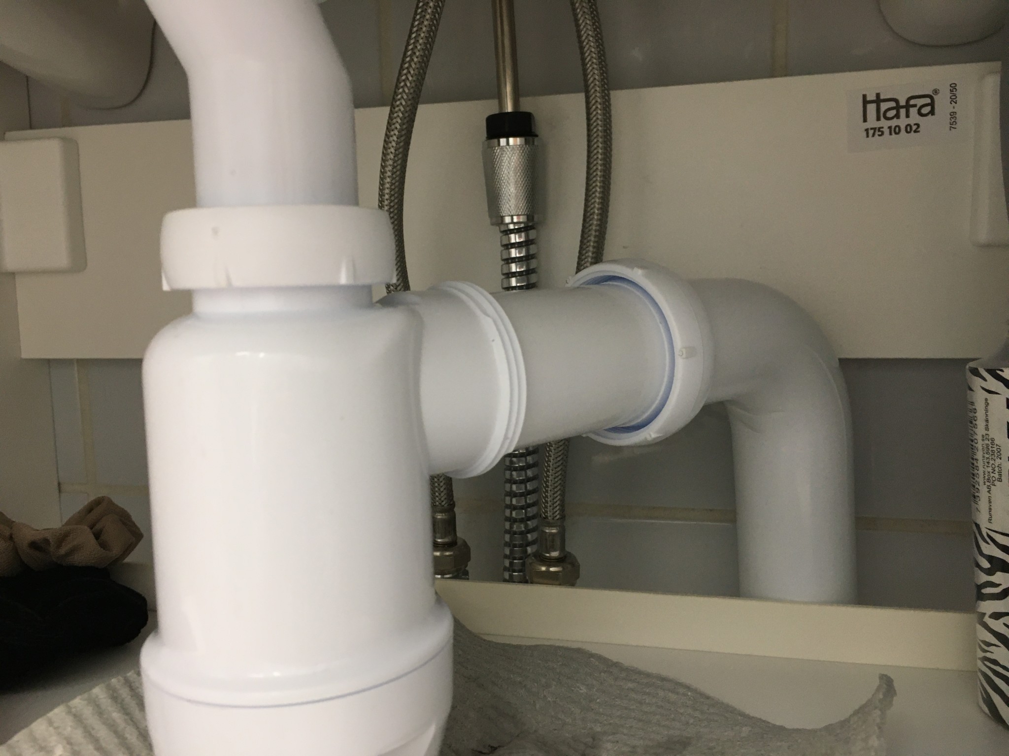

Hej. Bytte handfat och toalett i badrummet i förgår. Upptäckte att avloppet under handfatet droppar. Hantverkaren var igår och tittade och sa att det inte går att göra bättre eftersom det är en kommod under handfatet och avloppet är intryckt bakom kommoden. Är det verkligen så att det inte går att göra det tät??? Med ex gängtejp eller packning? Skall jag nöja mig med ett nytt handfat som droppar?? Tack.
Lägg upp lite bilder på det hela så är det lättare att ge råd. Självklart ska det inte droppa från avloppet.

Jag har själv skruvat upp lite och tryck in röret och nu verkar det som att det inte droppar mer.
Det brukar sitta en packning runt röret som sedan pressar och tätar mot vattenlåset.
Själva muttern ska bara spännas med normal handkraft.
Svagt att en hantverkare lämnar ett läckande rör på detta sätt och med en dålig ursäkt.

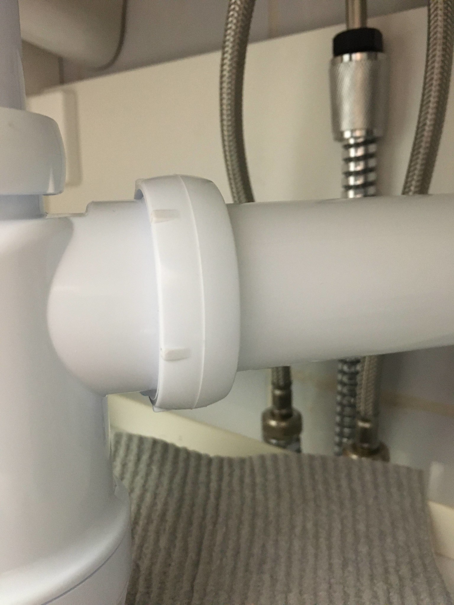

Det sitter ingen packning runt vad jag kan se. Bifogar bild.

Den brukar bara synas om röret dras ut ur vattenlåset. En tunn mjuk gummipackning med en vinkel som gör att röret kilas fast mot vattenlåsröret.
Kan ev. vara tillverkarberoende.

Ok tack. Det verkar som att det har slutat droppa. Kanske bara en tidsfråga?

Du får avvakta och se vad som händer. Något läckage ska absolut inte behöva accepteras.
