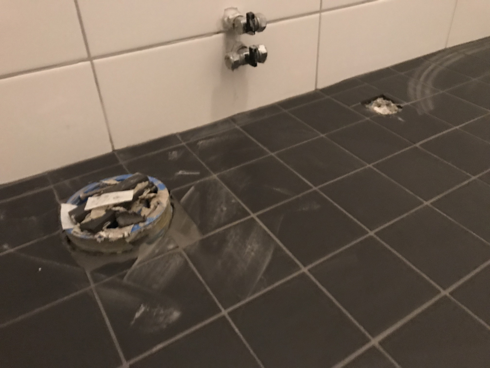

Vi har haft hantverkare som renoverat ett av våra badrum, och nu är de nästan klara. Men jag blev lite förbryllad när jag såg avloppet från handfatet. Kan det verkligen se ut så här?
I min värld har jag fått för mig att det ska gå upp en bit ovanför golvet, men jag kanske har helt fel. Tänkte i alla fall att jag kollar med alla proffs här innan jag betalar någon faktura

Om röret inte sticker upp hela vägen men tätskiktet är utfört korrekt så är det inte HELA VÄRLDEN att det blev sådär. Men jag tycker det ser mkt märkligt ut.

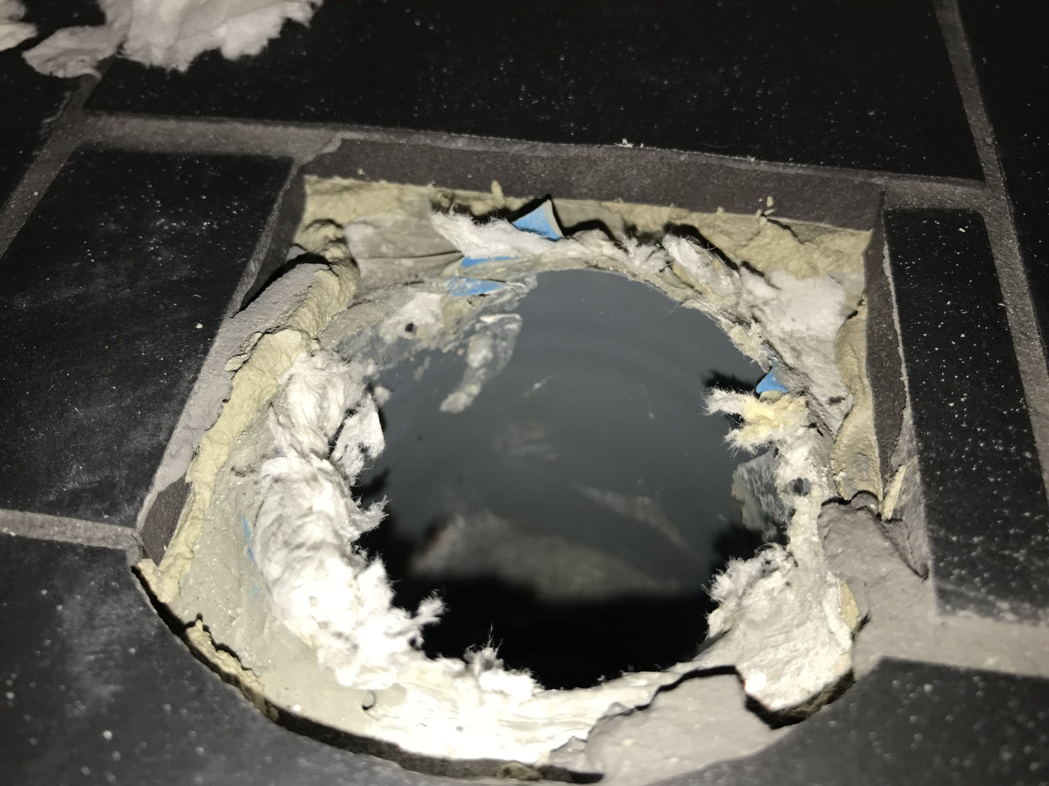

Instämmer med tidigare, ta ur tussen o posta nya bilder.
Då hade en skarvnippel från Smartline (tätar invändigt i gråa rör) med en snutt 50mm rör, itryckt från ovansidan varit, rätt väg att gå för att få tätskiktet korrekt...

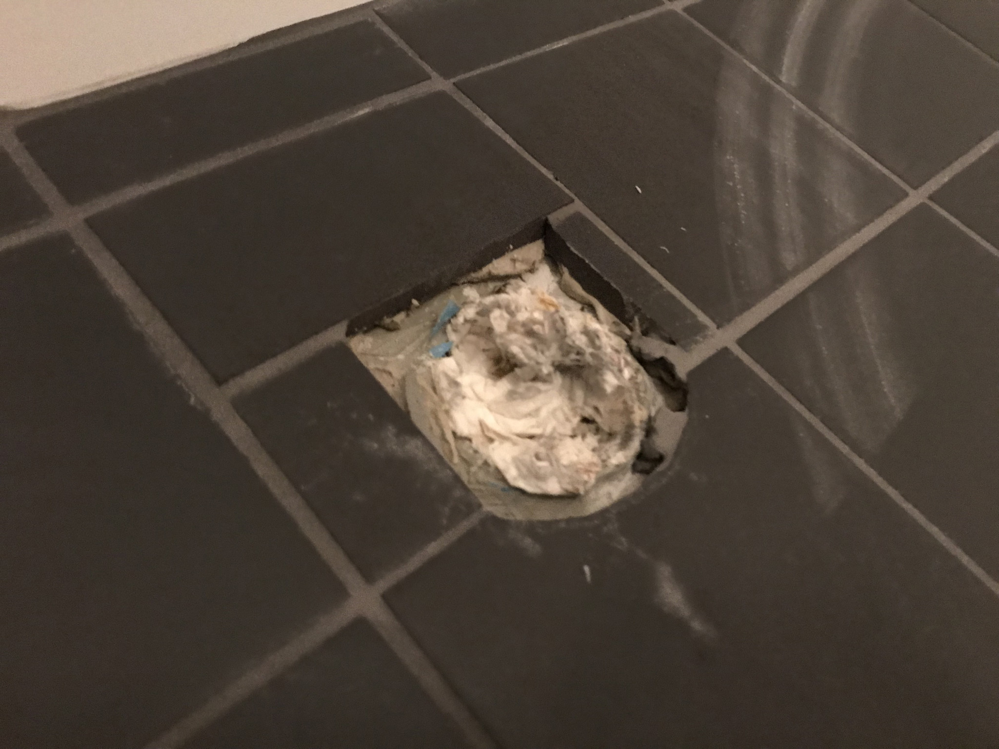

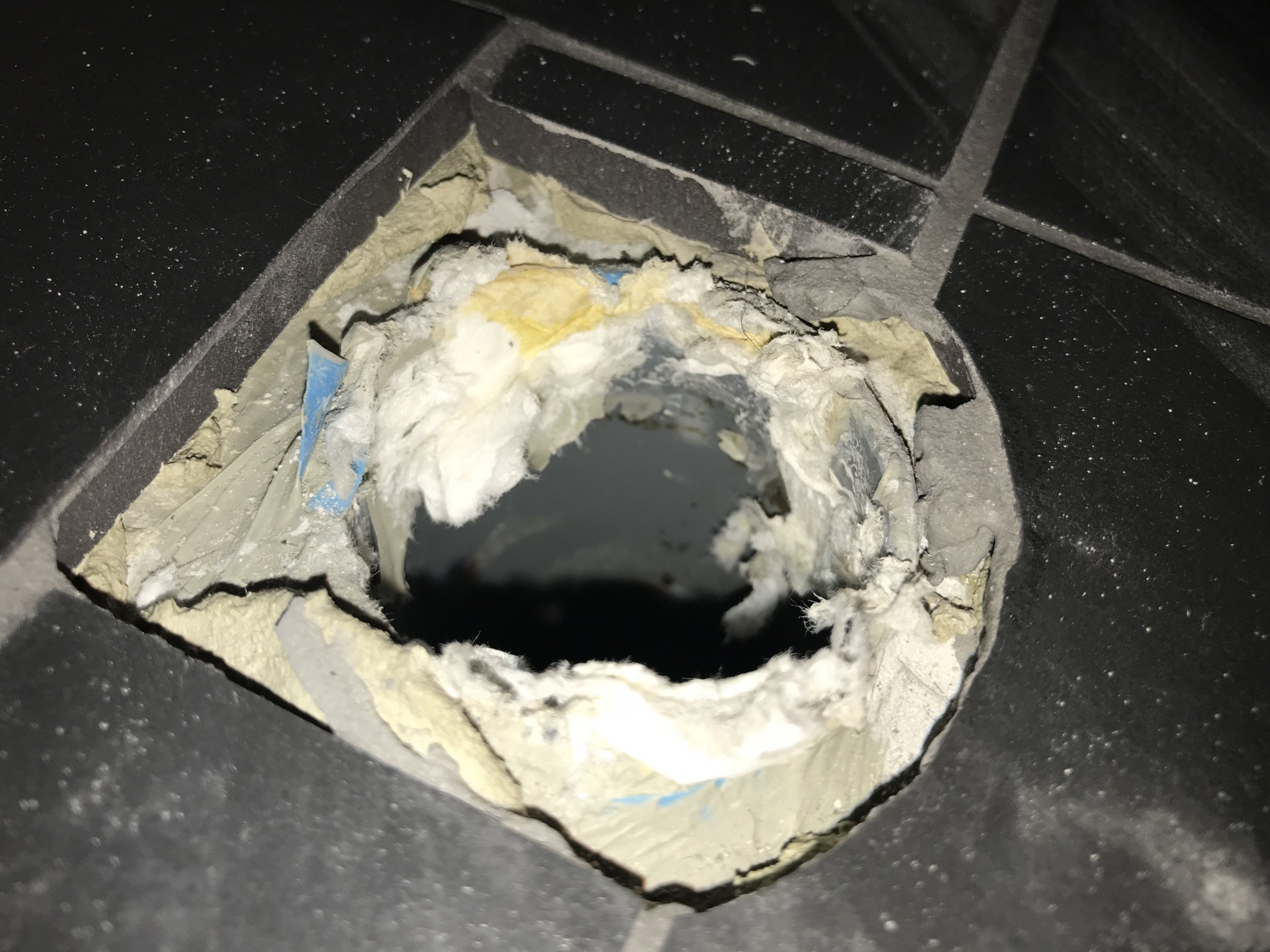

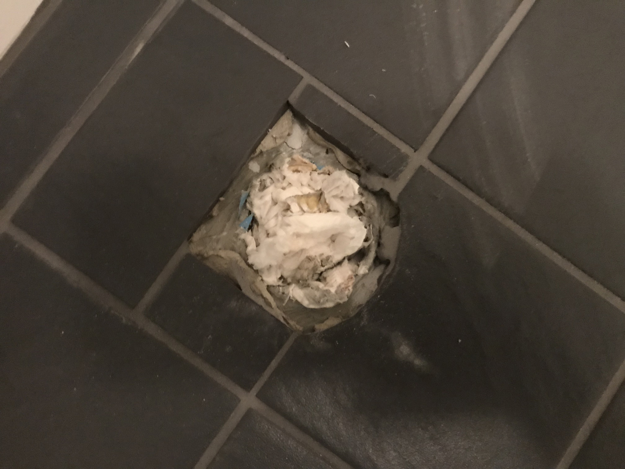

Okej men om det sitter papper i fogen gör det ju inte så mycket men om det du kallat det gråa de kladdade på är tätskicktet så är det inte bra! Papper suger ju till sig fukt och om det är pappersrester inblandat tror jag inte det är tätt. Sen är ju frågan vid handfaten om deg spelar nån verklig roll.
