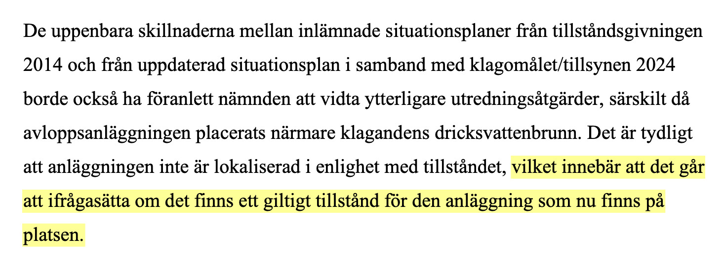

MÖD beslutar att kommunen inte utan vidare utredning kan lägga ned tillsynsärendet på detta sätt. Det som kanske är mest intressant för oss andra är att MÖD här ifrågasätter om det alls finns ett avloppstillstånd för denna anläggning, den överensstämmer ju inte i utförande med vad som verksamhetsutövaren fick tillstånd för. D v s det räcker inte med att bara ha ett avloppstillstånd kring ungefär samma avlopp, avloppet måste också följa tillståndet i dess utförande. Kanske inte så konstigt men jag tror många inte inser detta, t ex verkar inte Båstads kommuns miljönämnd ha insett detta.
Från MÖDs domskäl:

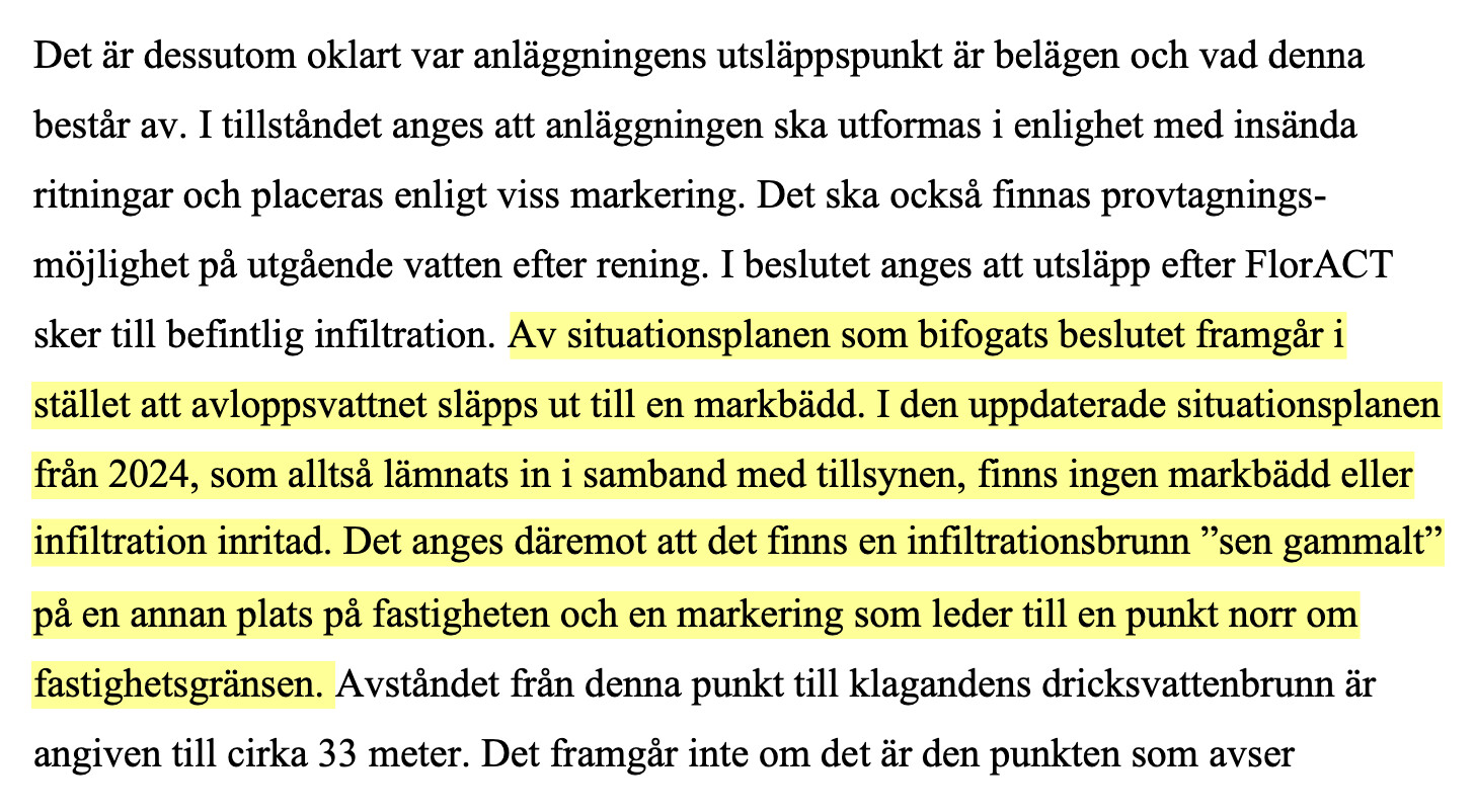

Fler avvikelser från tillståndet:
