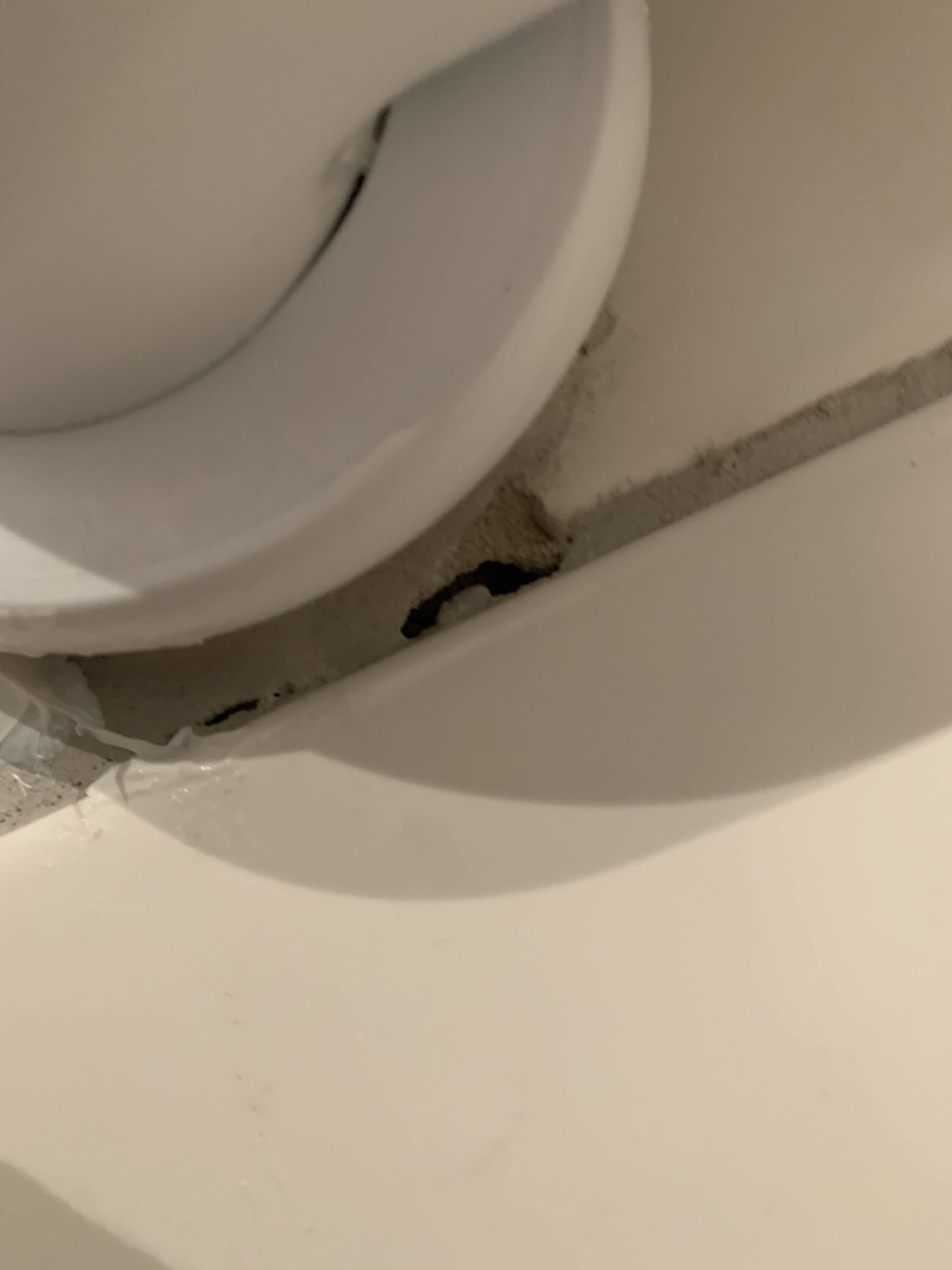

Jag har precis ett nyrenoverat badrum som en firma gjort. Röret till avloppet är inte centrerat och fullt med kladd runt. Det finns även ett hål i fogen in i tätskiktet undertill. Är det något man måste justera?
  • Närbild på dåligt utförd installation av vit röranslutning med synliga glipor och smetig tätning.
  • Närbild av spricka i vägg intill vit toalettstol vid golvnivå.
  • Vit avloppsrörinstallation och guldtonad duschslang i ett kaklat badrum.
Fogen släpper igenom vatten, så ur den synvinkeln så gör det inget att det saknas lite fog.
Silikonet är lite ”kladdigt”, kunde ha gjorts bättre, tex genom att sätta tejp runt avloppsröret, som sticker ut genom väggen, innan silikonet applicerades och när silikonet var avjämnat så hade tejpen tagits bort.
Däremot så ska tätskikt gå upp på avloppsröret.
Det horisontella avloppsröret skulle vara några mm kortare så att röret kommer i mitten av gummimuffen in i väggen.
Eller så räcker det med att trycka röret lite åt höger.
