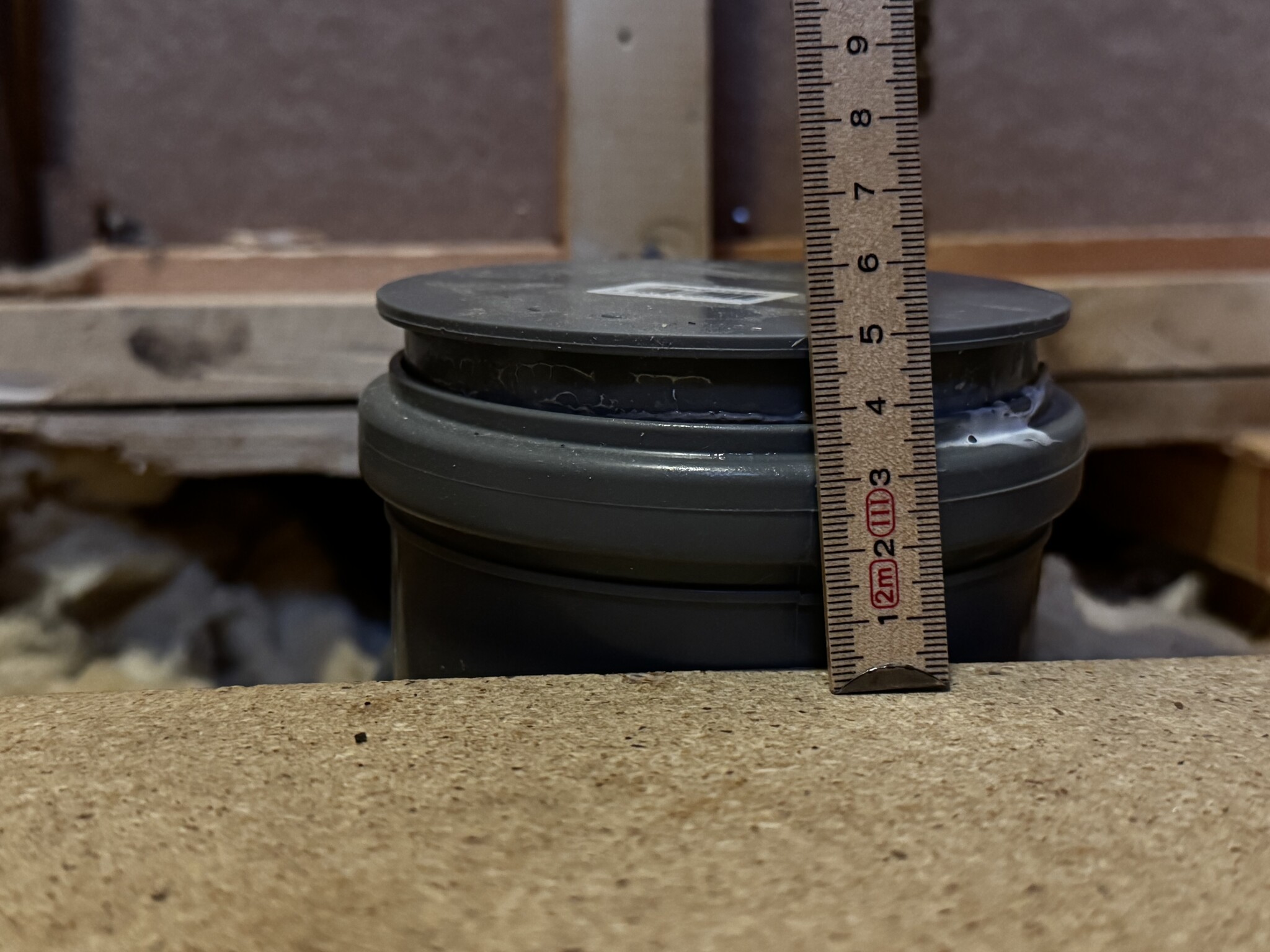

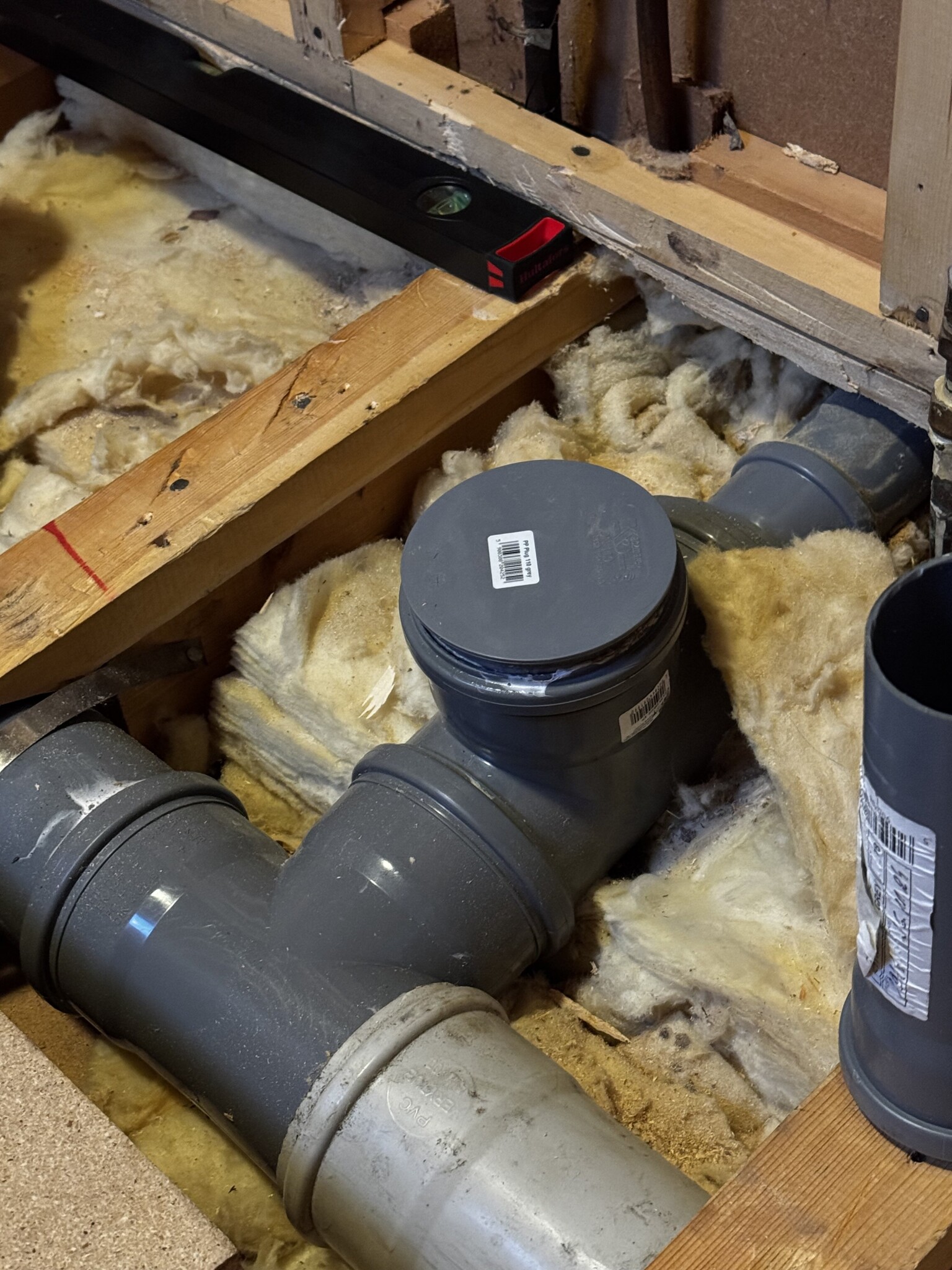

Tror själv att höjden på avloppet är för låg? Ska dit med elgolvvärme, flytspackel o klinker.
Funderar på köpa Uponor 2318402 grenrör, eller har ni andra
lösningar. Är en 22 mm Golvspån mot röret.
Tacksam för tips.
  • Avloppsrör i golv mäts med linjal för att kontrollera höjd inför installation av elgolvvärme, flytspackel och klinker.
  • Golv och avloppsrör vid renovering med isolering och ett mäthjul, diskussion om avloppets höjd för golvvärme och flytspackel.

Det bör höjas för att få dit en maschett ordentligt, men t-rör på t-rör är inte heller optimalt. Vart tar avloppet vägen åt de olika hållen?
Köket rakt in under väggen och ut ur kåken via tvättstugan i röret till höger. Är lite väl häftigt riva ut känner jag.

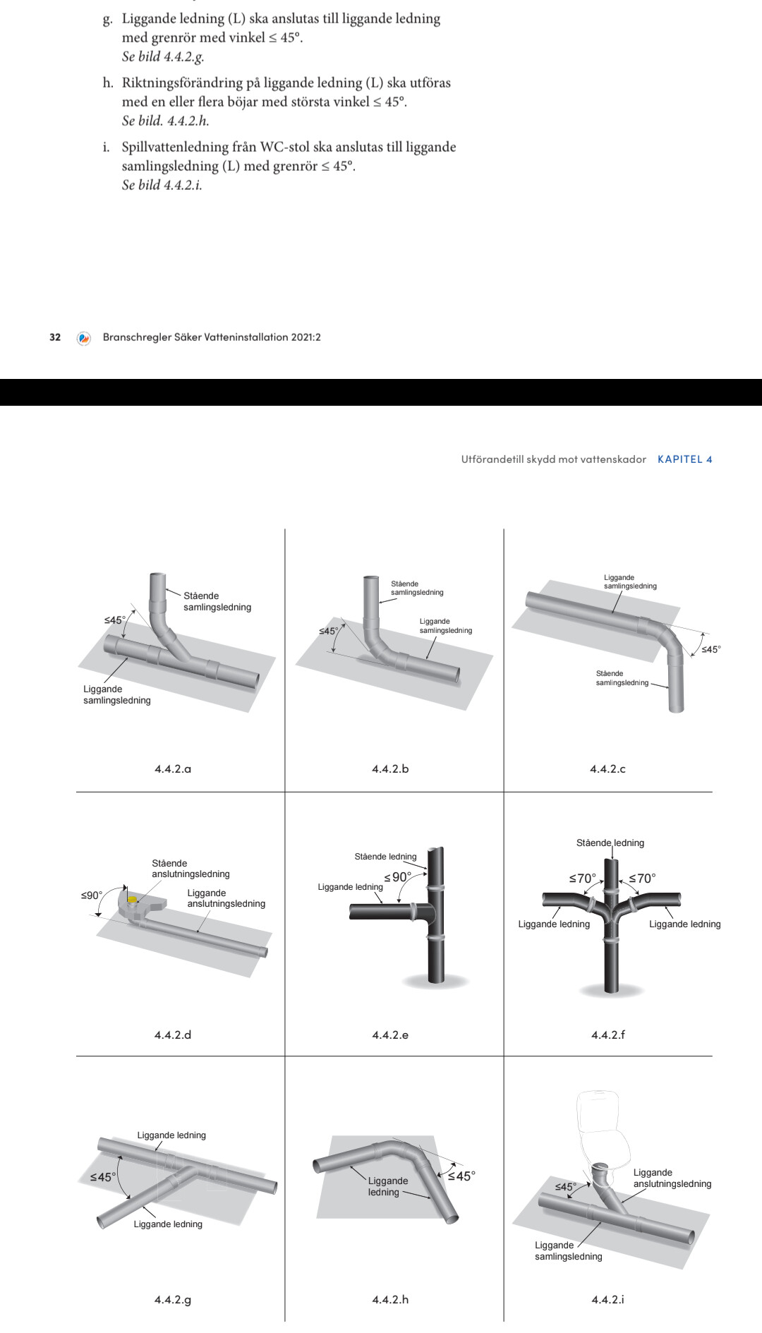

Uponor 2318402 är den minst dåliga kompromissen i det här läget. Men jag hade bytt ut båda T-rören mot 45-gradersgrenar istället. När man liksom ändå gör om något som kanske ska sitta där i 25 år är det dumt att inte göra rätt.
Illustrerade VVS-installationer med regler om röranslutningar, inklusive vinklar och detaljer för olika lägen av stående och liggande ledningar.
