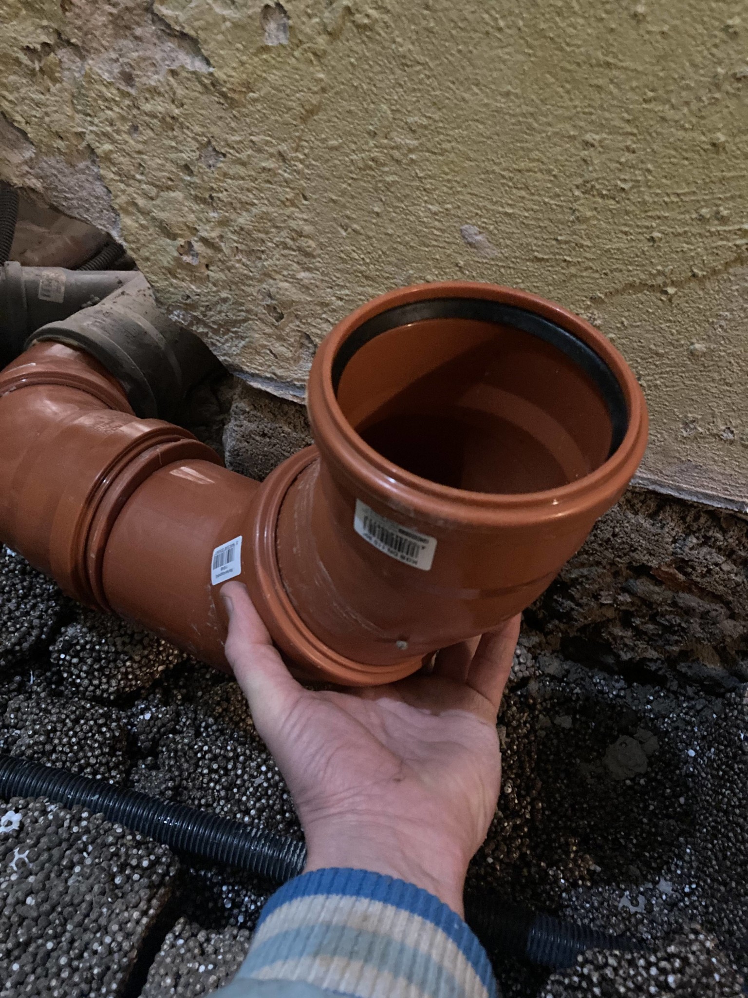

G Gagas #1 Medlem · 61 inlägg 29 mar 2023 14:18 Gagas Medlem 61 inlägg 29 mar 2023 14:18 #1 Monterar avlopp till toalett som ska upp genom betongplatta i källaren. Är detta (se bild) felaktigt och om, vilka avloppsdelar behöver jag i annat fall för detta? Inloggade ser högupplösta bilder Logga in Skapa konto Gratis och tar endast 30 sekunder #avlopp #platta #toalett

Y Yatzyn #2 Medlem · 35 inlägg 29 mar 2023 17:09 Yatzyn Medlem 35 inlägg 29 mar 2023 17:09 #2 Sök på WC-stos eller WC-anslutning så hittar du rätt. Tänk på avståndet till vägg bakom.
A Alexn72 #3 Medlem · 4 601 inlägg 29 mar 2023 19:54 Alexn72 Medlem 4 601 inlägg 29 mar 2023 19:54 #3 Hur mycket högre blir golvet än röret
G Gagas #4 Medlem · 61 inlägg 29 mar 2023 20:22 Gagas Medlem 61 inlägg 29 mar 2023 20:22 #4 A Alexn72 skrev: Hur mycket högre blir golvet än röret Golvet hamnar där nere där man ser kanten på väggen. Men jag tänkte inte på höjden främst utan på själva rördelarna

A Alexn72 #5 Medlem · 4 601 inlägg 30 mar 2023 07:22 Alexn72 Medlem 4 601 inlägg 30 mar 2023 07:22 #5 https://www.rinkabyror.se/artikel/htp-wc-anslutning-boj-110x88-5-/ Men det funkar oftast att använda vanlig Avloppsrör också... Beror lite på toan

G Gagas #6 Medlem · 61 inlägg 30 mar 2023 10:03 Gagas Medlem 61 inlägg 30 mar 2023 10:03 #6 A Alexn72 skrev: [länk] Men det funkar oftast att använda vanlig Avloppsrör också... Beror lite på toan Jag har en sådan där som du länkar till. Men insåg att de väl inte är optimala upp ur golv då det blir en 99-gradersvinkel där?!

G Gagas #7 Medlem · 61 inlägg 1 apr 2023 16:01 Gagas Medlem 61 inlägg 1 apr 2023 16:01 #7 G Gagas skrev: Jag har en sådan där som du länkar till. Men insåg att de väl inte är optimala upp ur golv då det blir en 99-gradersvinkel där?! Menade såklart 90-gradersvinkel
