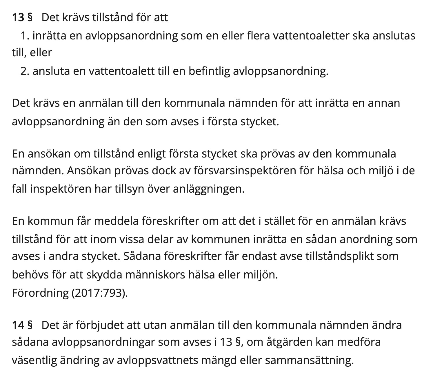

Avlopp till villavagnen.
Det bör stå i avloppstillståndet om den är för 5 PE (1-familjsbostad/hushåll) eller 2-familjsbostad/hushåll (10 PE) - är det dimensionerat för 2-familjsbostad (10 PE kapacitet) men det bara finns en bostad/hushåll på fastigheten så kan man koppla in villavagnen till denna utan att riskera överlast av avloppen (och villavagnen räknas då som bostad/hushåll nr 2) - men gissar att det fortfarande behövs en avloppstillstånd eller en uppdatering av den befintliga för denna inkoppling för att det skall stämma i kommunens rullor, men du slipper att bygga om avloppet på brunn och infiltreringssidan.
villavagnen är bara en form av komplementsbostad - samma regler gäller för en nybyggd Attefallshus med dusch, toalett och kök, samma hade gällt om du hade byggt om en befintlig äldre gäststuga att den också får toalett, dusch och kök.
Juridiskt sett får alltså inte avloppstillstånd för en avloppsanordning som man kan koppla på lite vad man vill på. Utan avloppstillståndet ges för en viss specifik användning av en avloppsanordning i ett visst utförande. Man har alltså tillstånd för att just ens småhus är påkopplat, just de rören från småhuset, just den reningsanläggningen, just den utsläppspunkten och just den belastningen som anges i avloppstillståndet. Även om anläggningen skulle klara annan belastning eller framgångsrikt kunna ändras på något sätt.
Här finns tillståndskravet för TS påkoppling av WC på befintligt avloppsanordning reglerat:
https://www.riksdagen.se/sv/dokumen...98899-om-miljofarlig-verksamhet_sfs-1998-899/
