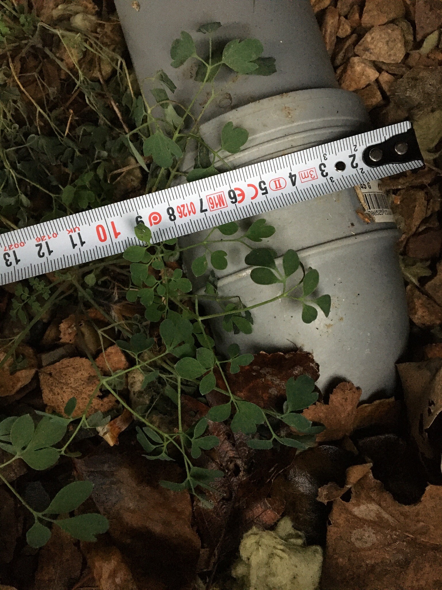

Hej! Jag har ett spörsmål som rör ett litet avlopp. Jag äger en kolonistuga med mulltoa, har dock vatten indraget i huset och avlopp från köket ut till det kommunala avloppet i ”gången” ca 5 m från huset.
Jag vill på sikt installera en vanlig vattenklosett/toa. Hur vet jag om avloppet jag redan har ”duger” även till toa eller om jag måste gräva nytt? Röret som går ned i marken från vasken syns på bilden och ser ut att var mellan 7-8 cm i diameter. Det kanske är tjockare under marken men har inte kollat.
Är tacksam för alla tips och råd som kan ta mig vidare👍

Nu vet jag inte vilka regler denna kolonilott har men på en kolonilott en bekant har få dom inte ha vattenklosset men om du nu får det så måste du antingen ha 110mm avlopp ut eller en avloppskvarn som maler ner skiten

Kolla med koloniföreningen om du har den friheten att installera en vattentoalett.
Sen krävs också en anmälan till kommunen om du gör en väsentlig ändring av anläggning för avlopp i byggnaden, t ex installerar en toalett.
Men 110 mm rör krävs som minimum.

Tack för snabbt svar! Ah ok, jomen här får man ha vanlig toa det är många som har det.
Så då får jag halt enkelt gräva en bit och kolla om röret blir tjockare längre ned? Är det troligt egentligen? Eller skaffa en bajskvarn? Eller gräva och byta ut det bef röret till ett tjockare?
Det måste du bestämma men jag hade nog bytt avlopp till 110 om det gick

Tack! Så bra då vet jag. Det låter som det klokaste alternativet, men det är inte så farligt långt egentligen så borde gå hyfsat enkelt👍
