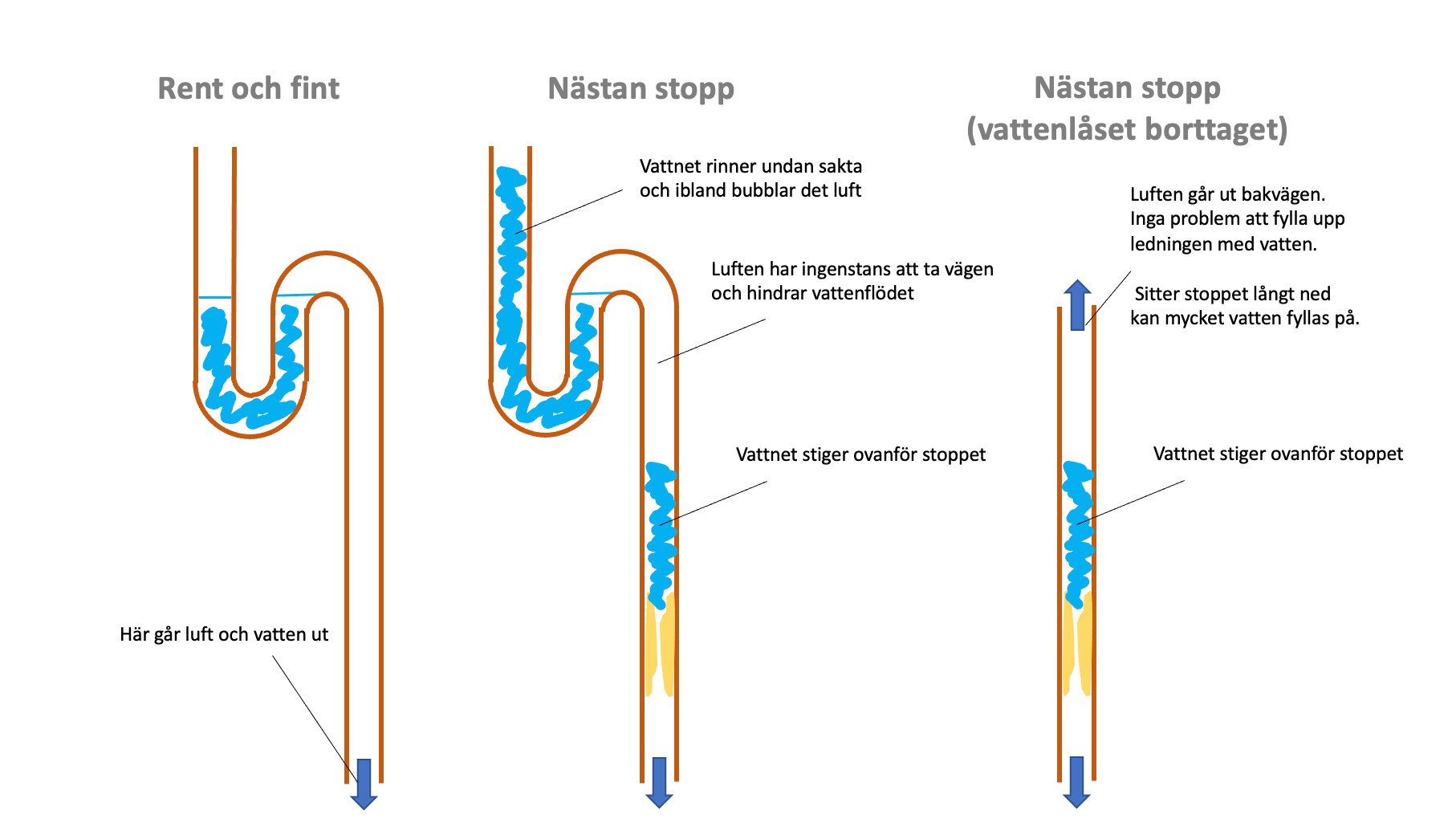

Vårt avlopp har plötsligt börjat spöka, vid en dusch i duschkabinen så blev golvet heltäckt med vatten och panik inträffade.
Det är någon mysko med luftningen tror jag, när jag spolar i handfatet kluckar det och när jag kör i duschen så rinner det över.
Grejen hör till den när man tar bort vattenlåset i duschen så rinner allt ned som smör och ingen påverkan när man spolar i handfatet.( bra info?)
Har kört ned avloppsrensaren i duschen utan att det känts som något stopp eller att det hjälpte.
Tänkte att det kan vara löv eller någon fågel i luftningsröret så sprang upp på taket och kollade samt körde ned avloppsrensaren där också men det hjälpte inte heller.
Vad tusan kan vara problemet?? Någon expert? Det är ett bdt avlopp.

Jag hade liknande i köket, den visade sig vara stopp ca 4m längre bort i röret.
Det kluckande ljudet kom från att "stoppet" släppte igen lite vatten och skapade ett slags vakum.
Jag kopplade loss ett rör och körde rensslang kopplat till högtryckstvätten.

Tack för svar, börjar också misstänka att det kanske är ett stopp ändå, det märkliga är dock att jag körde ned avlopppsrensaren 7 meter in utan att det verkar vara något stopp.
Sen att det rinner hur bra somhelst när jag tar bort vattenlåset och spolar både i handfatet och duschen samtidigt.. 😵
Får kanske testa gå ned i köket med rensaren och se om jag når längre där
Claes Sörmland
Du har partiellt stopp längre ned i stammen. Garanterat.
Tre illustrationer av rör visar olika stadier av stopp: rent, nästan stopp och utan vattenlås. Text beskriver problem med vattenflöde och luftbubblor.
Krilleman och 3 till
Då kan man alltså testa det här genom att spola vatten med vattenlåset borta och se om det fylls upp till slut för en garanterad analys 😄
Nuvarande lösning är att duscha med vattenlåset inte nedtryckt hela vägen så lite luft kan komma ut och det funkar😅

Ja, men samtidigt blir ju vattenpelaren i avloppsröret högre när vattnet i det stiger. Det ger högre tryck ovanför strypningen så flödet genom det ökar, så möjligheten finns ju att en jämvikt inträder där t ex tre meter vattenpelare ger tillräckligt med tryck för att pusha så mycket vatten genom trängningen/strypningen att det motsvarar duschens maxflöde.

Risken är ett det blir ett ofrivilligt test enligt din teori, du är dock inte den första som testat 😂
Tänk på att det inte är nödvändigtvis i duschen det rinner över till slut, beroende på vad som är lägsta punkten.

Du har inte funderat på att ta bort vattenlåset, hälla först tre liter varmt vatten sen i en dl Yes diskmedel direkt i avloppsröret, vänta minst en halvtimme (så diskmedlet kan lösa fettet)
Under tiden du väntar passar du på att koka vatten i de största grytor och kastruller du har, rensar bostadens alla vattenlås.
Efter detta monterar du tillbaka vattenlåset, slår i rikligt med hetvatten och hoppas att proppen löses upp och förflyttar sej ut i BDT avloppet.
Spola vanligt varmvatten ur kranen en kvart eller så för att kolla att avloppet inte kluckar (du kan lämpligen passa på att städa rummet samtidigt
