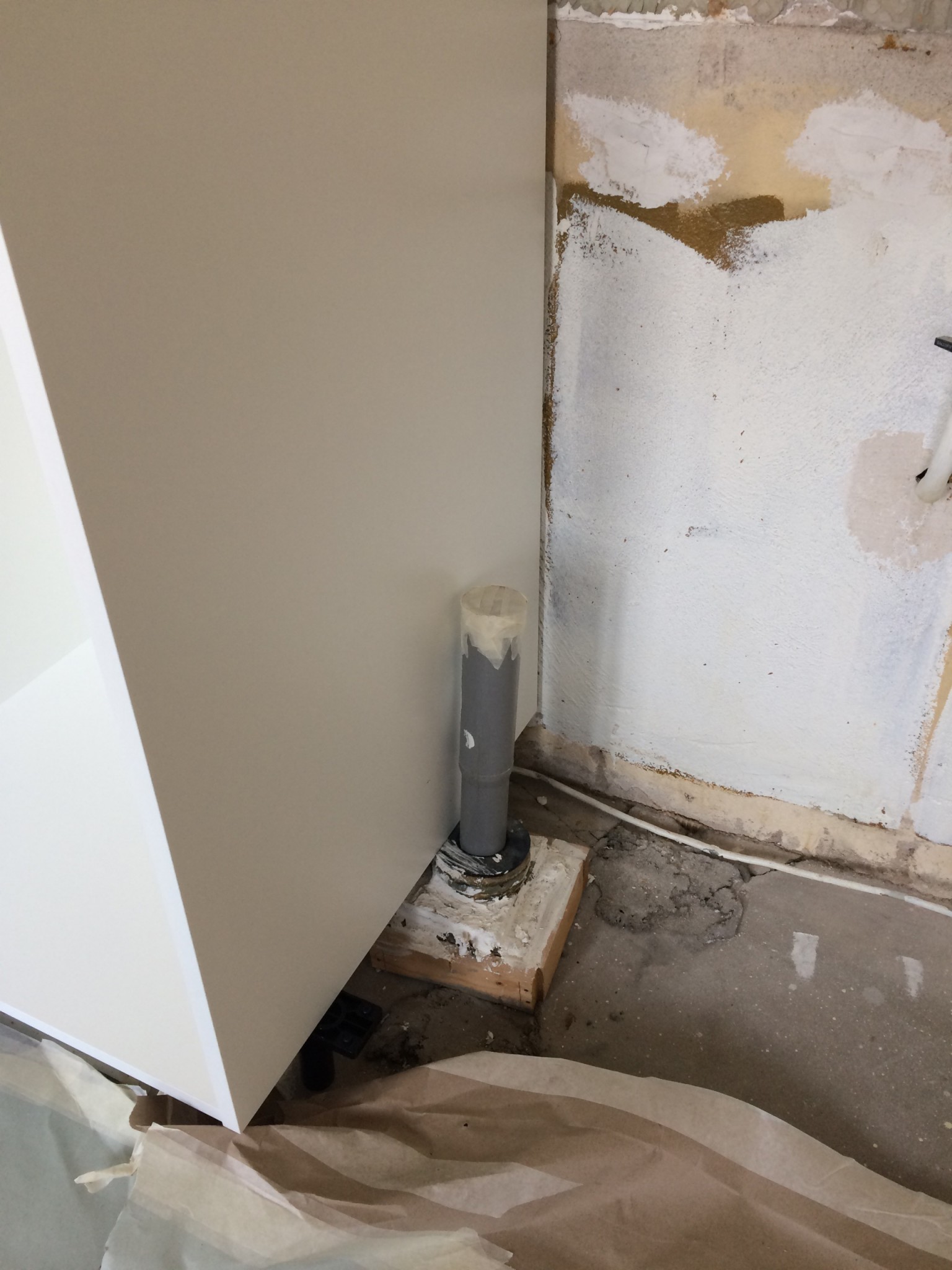

Se bild:
En grå avloppsstång blockerar installation av skåp i ett ombyggnadsrum, nära skarven mellan två skåp.
Skåpet kommer inte ner pga den gamla avloppslösningen där. Hur löser man detta?
Vågar man slå ner den lite? Eller ska man satsa på att såga ut massa i skåpen. Den är som ni ser precis vid gränsen mellan två skåp dessutom.
Bilden syns inte, försök igen.

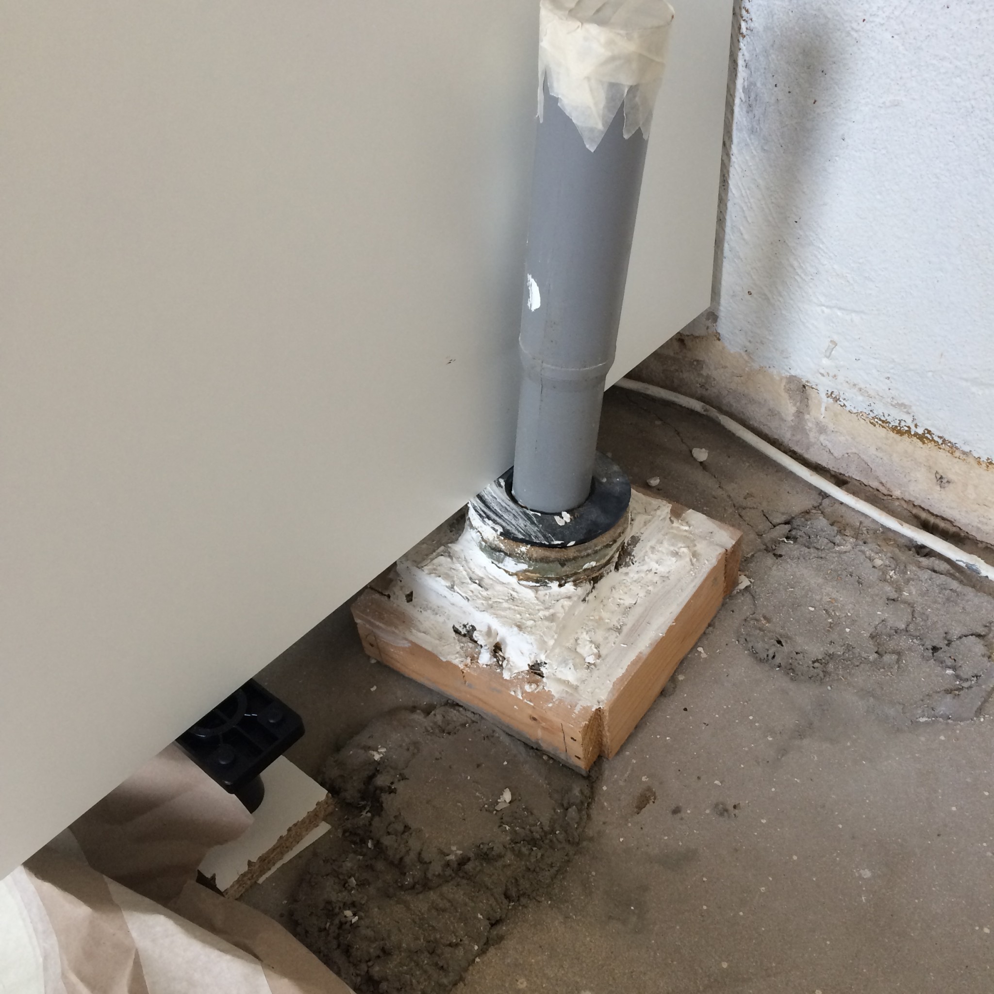

Nu då:
Rör som kommer upp ur ett betonggolv, temporärt stöttat av en träkloss och tätningsmaterial runtom.
Va fan ursäkt men har du spillt eller snarare hällt ut grädde på röret eller?
Hur är tanken det ska se ut sen? Fattar inte riktigt
Det är tidigare ägares lösning. Ser ut som man gjort en lösning för att få upp det hela lite.
Det är klart att du kan såga ur skåpen, men det vore väl bättre att flytta avloppen. Och ska du inte lägga golv innan du sätter skåpen?
