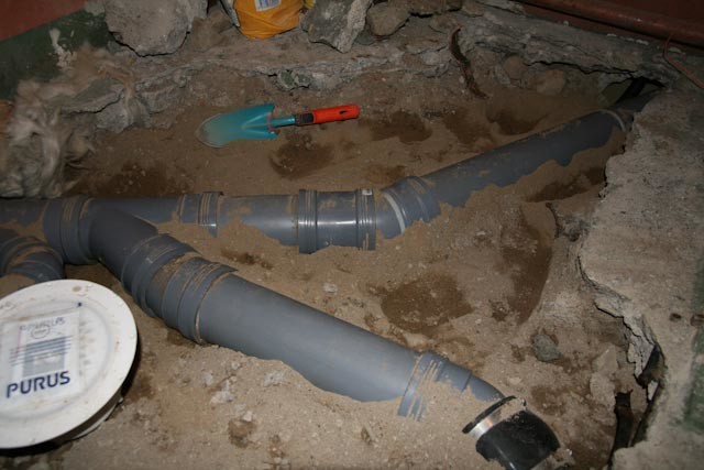

För några dagar sedan fick vi äntligen nya avloppsrör lagda i den uppbilade källaren. Tyvärr hade vi lite bakfall på en sektion på ca 20 cm. Vi skulle försöka justera det förstås, men för att få veta hur farligt detta egentligen är, satte jag mig och började läsa om fall på avloppsrör här på Byggahus...
... och läste något i stil med "använd för guds skull inte dubbelmuffar!!!".
Funderade ett tag på detta. OK, en dubbelmuff är väl en sån där som kan skarvas åt bägge håll. Den skapar väl en liten "ficka" av vatten på sidan av det röret som kommer in. Ja, jag kan förstå att det är klokt att undvika såna åt fel håll om fallet är litet... nåväl...
... gick sedan ner ikväll och började vicka & gräva om lite för att få rätt fall - och... är det en dubbelmuff jag ser :x ??? Just i samma område där fallet är som sämst..?
Innan vi gjuter igen hela härligheten skulle jag därför vara mycket tacksam om några kompetenta ögon kunde ta en titt på detta. Om det är troligt att vi kommer att få leva med återkommande stopp känns det ju inte särskilt roligt att blunda och gjuta igen. Bättre fixa det nu i så fall.
Misstänkt dubbelmuff i bild 2 ganska på mitten, framför spaden. Området med bakfall låg faktiskt till vänster om detta dvs åt det håll som vattnet rinner. Nu har jag fått liiite fall neråt där. Å andra sidan är det ganska platt längre uppåt istället.

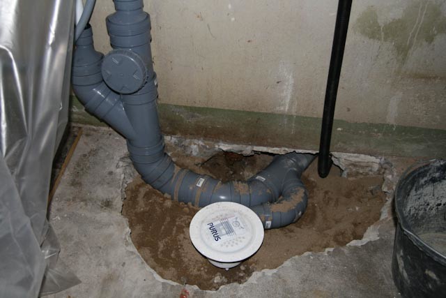

Sen, efter att ha läst en del trådar om fallet på avloppsrör, så börjar man fundera på om det finns ett kritiskt ställe till (på bild 1). Här har VVSaren satt två 45or istället för en 90:a där röret går ner i golvet och det är vad jag förstår enligt konstens alla regler. Men direkt efter denna böj är fallet i stort sett obefintligt den första decimetern. Det kanske inte gör något om det är dåligt fall 10 centimeter. Men detta är "knutpunkten" för resten av (det blivande) husets avlopp; grenen till vänster ska gå till först ett badrum/toalett, och sedan längre bort till köket. Grenen upp ska gå till badrum 2. Mao kommer ... låt oss säga prylar som flyter olika lätt att komma från bägge dessa håll. Från kökshållet antar jag att det kommer att spädas ut och spolas bort OK av allt vatten från köket (diskmaskin m m), men det som kommer ovanifrån dimper ju rätt ner utan särskilt mycket utspädning. Köksvattnet kommer ju iofs att rinna där också - men - riskerar vi att få en propp just här?
Apropå dubbelmuffar i den här bilden. Grenröret som leder ut till golvbrunnen har ju också en muff på varje sida. Finns det ens andra typer av grenrör?
Sedan en sista fråga om avluftningsrör. Om jag tolkat det rätt ska avluftningen vara det sista röret på sin "stam". Betyder det att avloppet först ska "grenas av" till toaletten / köket och sedan fortsätta ut till luftning?

Ang. dåligt fall på 10cm. Det spelar knappast någon roll, framförallt när det är så nära en vertikal koppling, vattnet kommer med en väldig fart från den vertikala ledningen och leds med lika stor fart genom böjen.
När det gäller avluftningens placering så handlar det mest om att man skall ha så korta bitar rör som möjligt som inte är avluftade. De rör som ligger före avluftningen kommer ju att få undertryck i sig tills "vattenproppen" når förbi kopplingen till en avluftning, som kan släppa in luft bakom vattenproppen.
OK. Då är jag lugnad vad gäller rörens lutning och beståndsdelar. Känns helt OK att gjuta igen till veckan. Tack!
Ang avluftningen: I detta fall hamnar ju köksavloppet 3-4 meter från den badrummet på övervåningen. Brukar man i så fall ha två avluftningsrör?
