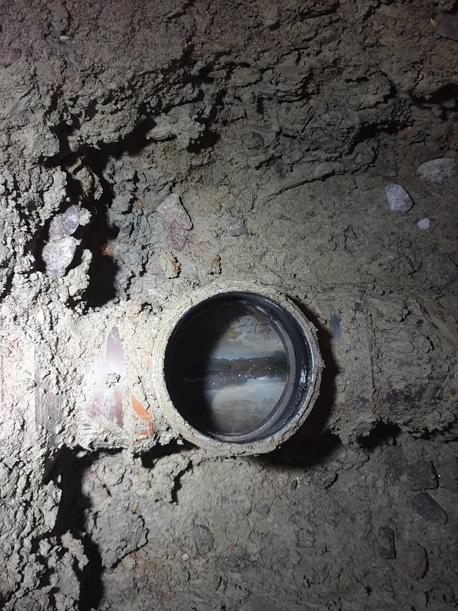

T-rör i mark sett uppifrån med synlig anslutning och fukt, potentiell WC-anslutning.
Hej
Kan man ansluta en Wc på detta rör?
det är ett T-rör sett uppifrån och fallet är åt höger på bilden!
Tacksam för svar//Beja

Nej.
Du skall ha en gren istället. Vilket avlopp kommer från vänster?

Från vänster kommer allt avlopp från huset i övrigt.
Toaletten kommer att sitta ca1200mm från röret man ser på bilden, det jag är osäker på är om jag måste kapa stammen och byta T- röret ?
Kapa och sätt ett riktigt grenrör. Det är lätt gjort med två skjutmuffar och sen vet du att det fungerar. Kostnad ca 100-200kr och lite eget jobb.
Förövrigt, jag vet inte ifall bilden har vridits när du lagt in den, men det ser verkligen ut som att avloppet faller åt vänster, alltså att allt spillvatten kommer från höger.
Bara så att ingen ny gren monteras fel ;)

Från vänster kommer allt annan avloppsvatten från huset,det som inte riktigt framgår av bilden är att åt vänster går avloppet upp i ca 90 grader och åt höger faller det av med ca 30 grader och sedan ut ur huset

det är ett avstick för att kunna rensa vid ev, problem. Har låta det gå upp till golvet nu med så att det ska vara lätt att rensa vid problem.
Tack för all hjälp och tips:)
jag har gjort klart badrummet med befintlig anslutning (Dusch ,handfat och Wc),
Och det fungerar perfekt:)
