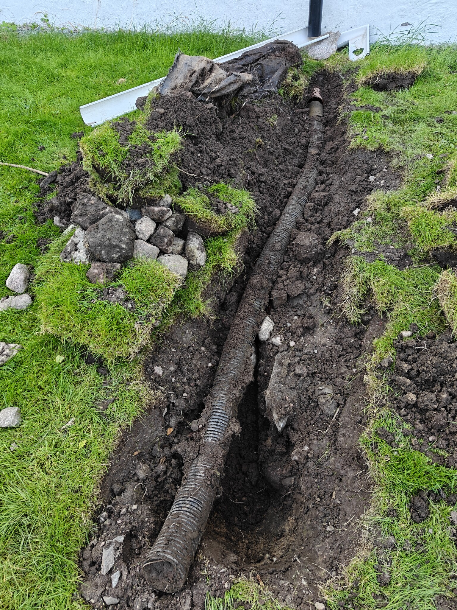

Regnvatten rinner inte undan, huset är från 1961.
Jag har grävt upp röret enligt bild. Jag vet inte om det är en stenkista men jag tror det iaf baserat på stenarna jag hittat.
Bör jag:
1. Byta befintligt igentäppt perforerat 90mm rör till ett nytt som INTE är perforerat, vanligt svart dagvatten rör?
Eller
2. Gräva mer och se vad jag hittar, om det inte är mycket sten och mest jord kanske fylla på med mer sten?
Eller
3. Öppna plånboken och betala en grävare att gräva ny modern stenkista och dra om nya rör. Helst inte dock
Eller någon annan lösning
  • Utgrävt igentäppt perforerat rör syns bland jord och gräsmatta, omgiven av stenar, vid ett hus byggt 1961.
Byt röret du har mot ett tätt. Beroende på hur stor takyta du har kopplat till detta (?) så gräver du ned 2 till 4 gamla röda läskbackar, lägg en bit markduk ovanpå och på sidan. Sedan bara jord på. Du behöver inte gräva ner dom särskilt djupt.
