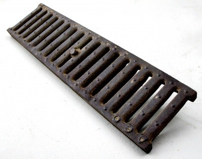

Jag har hittat några galler som jag gärna skulle vilja använda till golvbrunn i vår källare där vi nu installerar ett badrum. Jag har läst igenom alla gamla trådar som handlar om avlånga golvbrunnar och sett märken som ACO, Purusline och Unidrain. Verkar som ACO är billigast.
Finns det någon lösning som gör att jag kan använda gallerna jag har hittat? Kan jag tex låta gjuta en ränna som jag sen tätar på speciellt sätt eller lägger in någon form av lämplig ränna för att sen använda mina galler? Vi är nu i skedet att golvet är urgrävt, väntar på VVS-killen och sen kommer ju golvvärmeläggning, ny gjutning mm. Gellerna har måtten 500x120x20 och är av gjutjärn. De är av märket ACO och har använts som golvbrunnar, men övriga delar är ju inte med.
Om jag inte kan göra som jag önskar, vad har ni att berätta om de olika märkena? Vad ska jag tänka på?

Har nu talat med en urtrevlig kille på ACO. Gjutjärnsgallret är en gammal utgången modell men de verkar ha ett pyttelitet parti kvar av rännan under. Annars finns det nästan likadant nytt komplett! YES!!!
Immobil, jag vet att det för vissa är både fult och icke-tilltalande med ett galler av denna typ i ett badrum! Till mitt försvar är att det rör sig om en källare som till hälften ligger ovan jord med 1,5m tjocka gråstensväggar. Badrummen ska fungera som ett "grovbadrum" där jag kan tvätta skitiga hundar, leriga gummistövlar, stallstinkande personer (Jag) mm. Putsade vita väggar, slipat betonggolv och lite andra råa industridetaljer och kanske en kamin. I mitt badrum på ovanvåningen hade jag absolut inte velat ha denna typ av galler ...

Har nu köpt en golvbrunn från Strila då den jag först hade i åtanke blev för osäker för att använda inomhus. Köpte en som ser exakt ut som Purus avlånga brunn med Copenhagen-sil, fast ganska mycket billigare!
