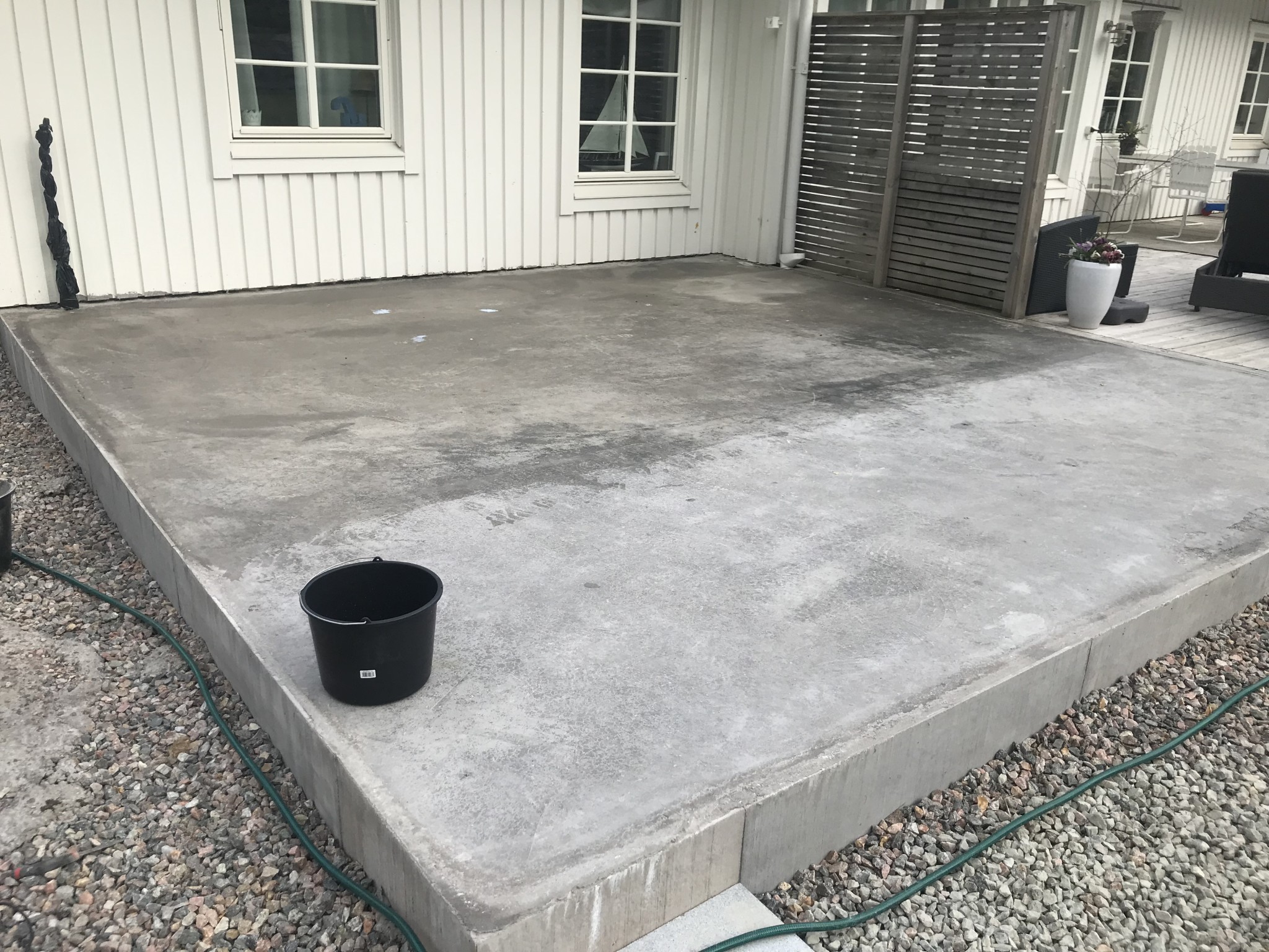

Har gjutit en betongplatta som i det stora hela blev bra men som blev lite för låg i mitten / bakkant så skulle behöva fylla upp med ca 120l för att få den i jämn nivå.
Har primat den ytan som behöver fyllas upp (se mörkare grå yta på bilden) Fick tipset om betong 3 från combimix dock visade det sig att den inte alls flöt ut så som jag behöver att den ska göra utan den var mer som en massa.
Är väll runt 1-1,5 cm på djupaste stället.
Skulle litoliv s40 från biltema kunna fungera istället? Hade varit skönt att fått gjort detta i helgen :)
