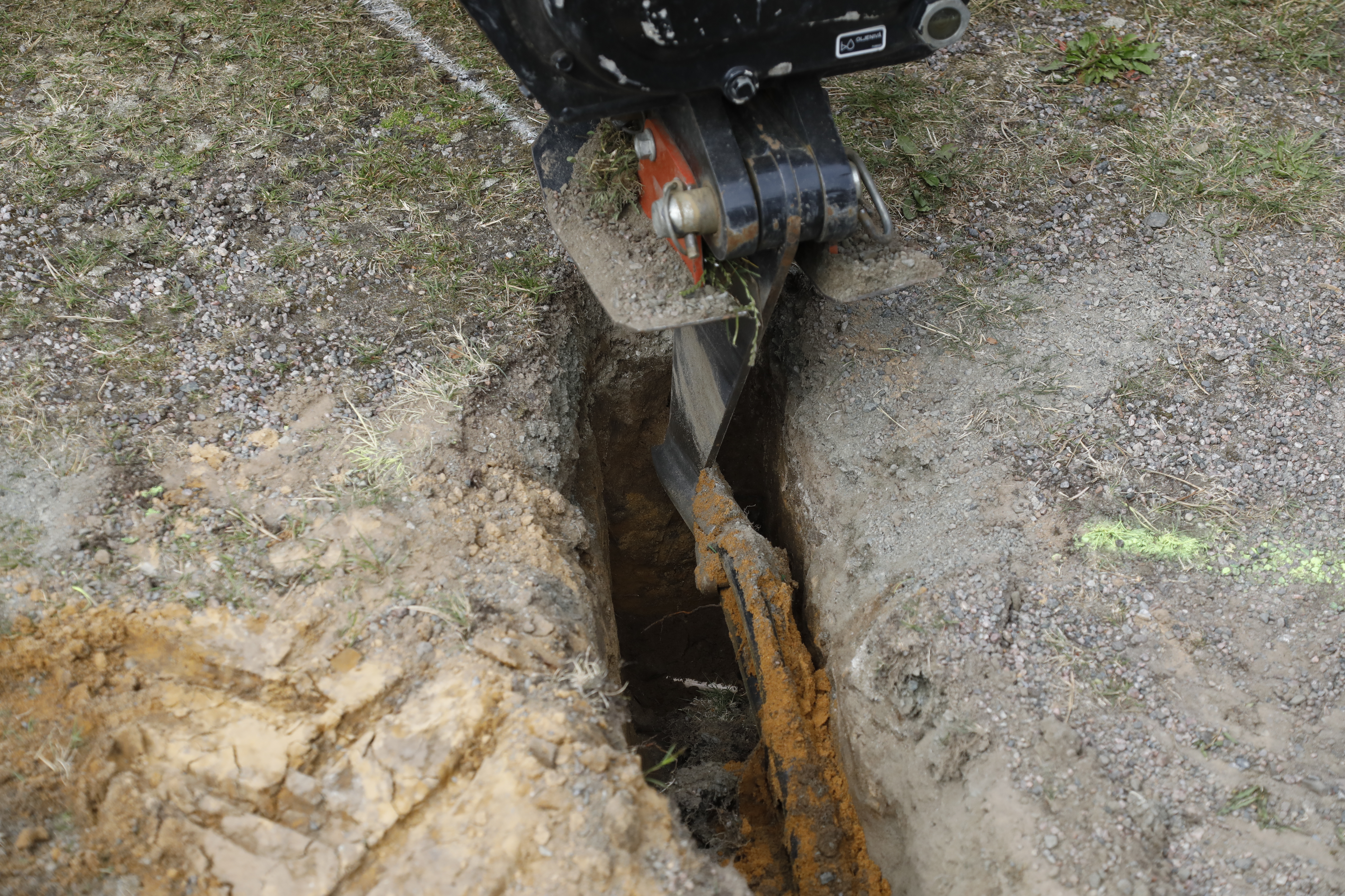

A atomlab skrev:
Såhär ligger den uppe i sälen. Är iaf lätt att byta.
Fiberkabel synlig i en uppgrävd vägdike med avbruten grå metallskyddsrör och omgivande jord och sten.
så här låg fiber mitt i vår väg

Det var nämligen så att vi skulle gräva ner en häck på våran tomt i helgen, och vi hade rätt bra koll på vart fibret gick, enligt uppgift från dom som anlagt fibret så skulle kabeln ligga på 30 cm djup. Så vi började gräva av svålen på gräsmattan, 10 cm djupt. Och därefter skulle vi lokalisera märkbandet, men på 10 cm djup så hugger vi av fibret, märkbandet låg på samma djup, alltså precis ihop med kabeln. Nu har vi kontaktat våran bredbandsleverantör och det ska skickas hit tekniker.
Frågan är ju bara om vi verkligen ska behöva stå för kostnaden för detta när det är dom som lagt den alldeles för grunt, och enligt vad som är sagt?
Jag vet att man brukar normalt sett brukar lägga fiber på ca 30-40cm djup, och att märkbandet ska ligga 10 cm ovanför kabeln. Så det är ju helt galet att dom har lagt den enbart ca 10 cm ner.

Jobbat med fiber i drygt 10 år. Man lägger ner dukten på ca 30cm djup om det inte är berg, sten eller annat i vägen (skall dokumenteras isf)
Du har i ditt fall all rätt till åtgärd utan att du betalar något. Var på dem å be om kontaktuppgifter till entreprenören som grävde på din tomt. Hota med domstol, du har rätt enl ditt avtal.

Det är inte du som ska stå för det, vi har gjort likadant. Dom står för allt. Ser inte på bilden, men ligger den i en skyddsslang ? För det ska den göra
