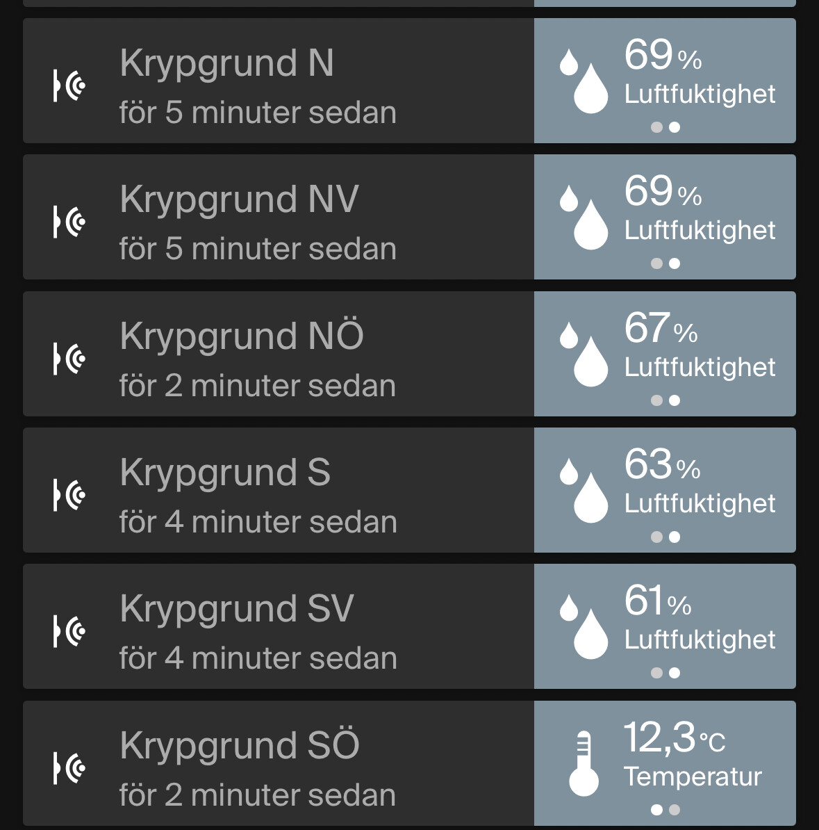

Jag övervakar fuktigheten i min krypgrund och kör igång kondensavfuktare vid vissa värden. Förenklat utgår automationen från RF 75 och elpriset.
