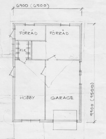

Har problem med fuktigt garage som ger unken lukt. Ligger på ca 60%RH och är 60kvm stort. Bildelen är betonggolv medans övriga rum är isolerade golv med plastmatta. Garaget är byggt att vara tätt och isolerat med elradiatorer. Har tänkt köpa en avfuktare eller sorptionsavfuktare men vet inte hur man bör resonera.

Nu ser jag att man anger rumsvolymen i kubikmeter. Hela mitt garage är på 60kvm men varje rum är på ca 20kvm. Bör jag stänga för varje rum och köra torrt och byta rum emellanåt eller öppna alla dörrar och låta den köra på 60kvm även om det anses för mycket. Jag har väl ca 140kubik då. Den slukar väl fortfarande massa fukt men inte i samma takt som en anpassad för rätt storlek gör?

Det finns obetydligt med ventilation utifrån och in. Garaget är från -81. Det är endast en liten ventil på garagedörren. Element finns under alla fönster.
Garage. Betonggolv.
Förråd+Hobby. Plastmatta, masonit, cellplast, plastfilm, betongplatta.
1 element i varje rum.
Ventilation mellan alla rum ovanför dörrar.
Besiktningsmannen påpekade lukten och sa att om den blir värre så ska jag ta bort plastmattan. Kan det vara den som avger lukten alltså? Det finns inga spår av synlig mögel.
Det sitter en mitsubishi Lossnay VL-1400 på väggen som aldrig varit på av mig eller den innan som verkar vara en ventilationsgrunka med status okänd
