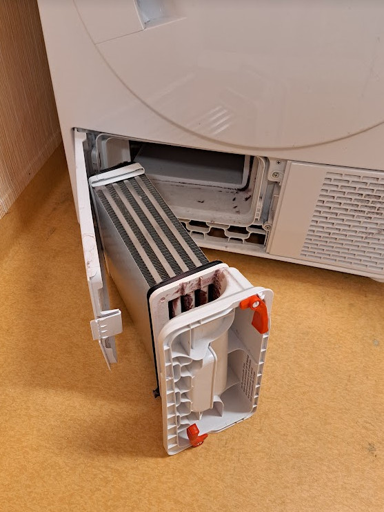

En kondenstorktumlare, om sådan? ska göras ren regelbundet och främst då värmeväxlarpaketet.

Kollade min värmeväxlare och det är nog hög tid för rengöring, oftast det som strular med en kondensortumlare.
