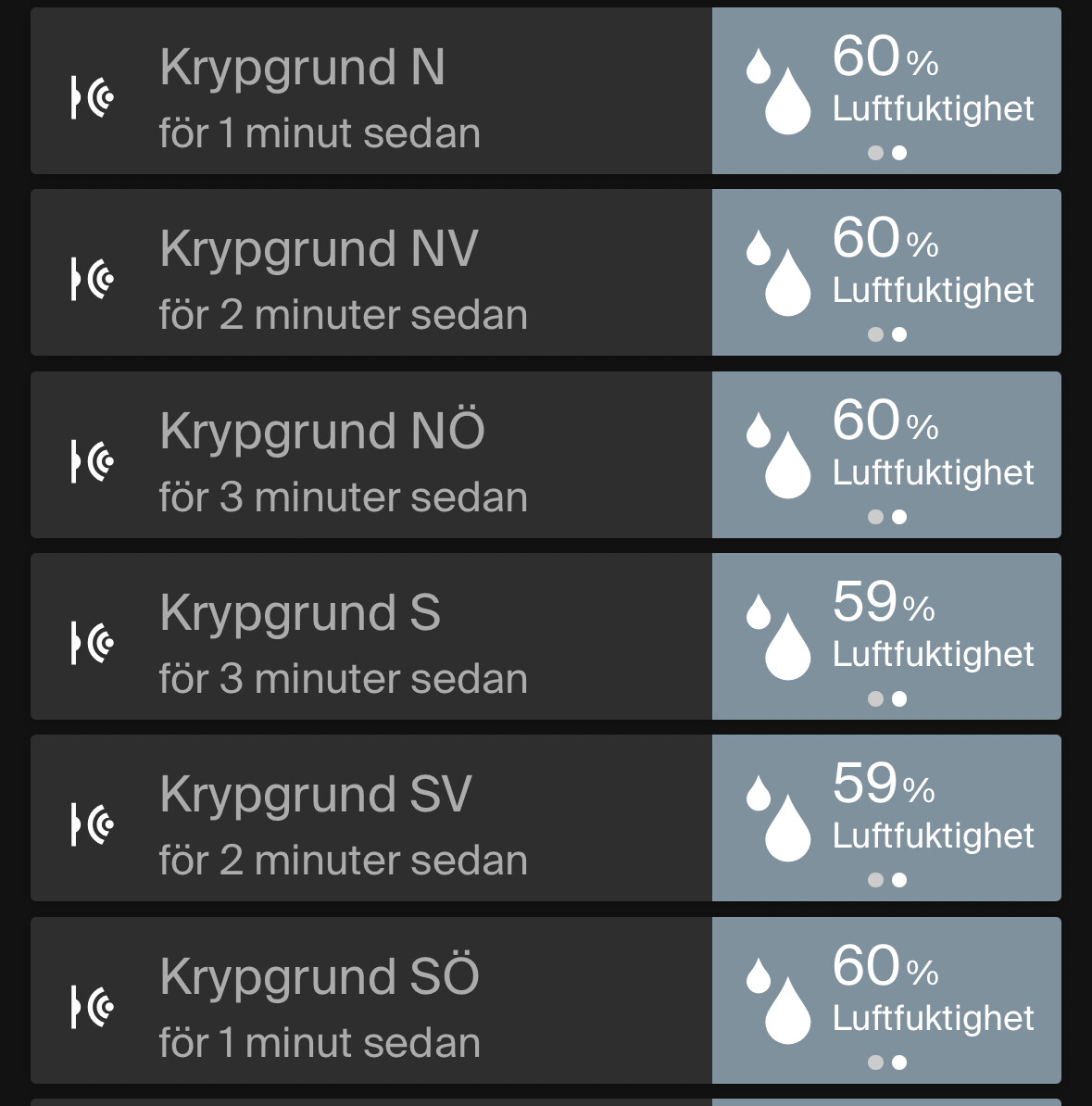

….men jag skulle övervaka RF i krypgrunden. Det talas om att vi går mot ett klimat som kan innebära problem för fler krypgrundar.
  • Luftfuktighetsmätning i olika krypgrunder med fuktighetsnivåer runt 59-60% visas på en skärm.
Percy Werner
D Derbyboy skrev:
Jag håller med @fribygg, åtgärda inget.
Ser ut som bra siffror det där!
D
Jag kör två kondensavfuktare vid behov. När elpriset är under 20 öre så går de igång oavsett RF. Tror avfuktarna gått de senaste timmarna, därav de fina siffrorna.
Varför inte styra de mot RF?
D
Det gör jag också, temp och RF.
Anledningen till att jag okynneskör avfuktaren när priset är under 20 öre är för att jag vill torka ur krypgrunden långsiktigt.
När jag för typ fem år sedan började avfukta så behövde jag kanske köra avfuktaren 100/dagar per år. Nu är jag nere i kanske 50 dagar per år.
fribygg och 1 till
D
Så jag kör alltså vid behov (RF över 74 och temp över 10 typ) och när priset på elen är lågt.
