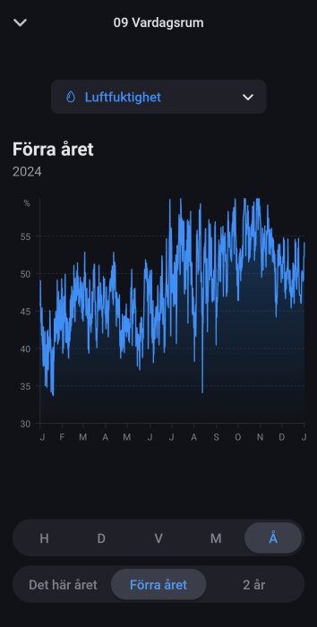

När vi behöver värme i bostaden så behövs ingen avfuktare, däremot så skulle vi ibland behöva luftfuktare samtidigt som vi behöver värme.
När vi eventuellt behöver ha avfuktare så behövs ingen värme.

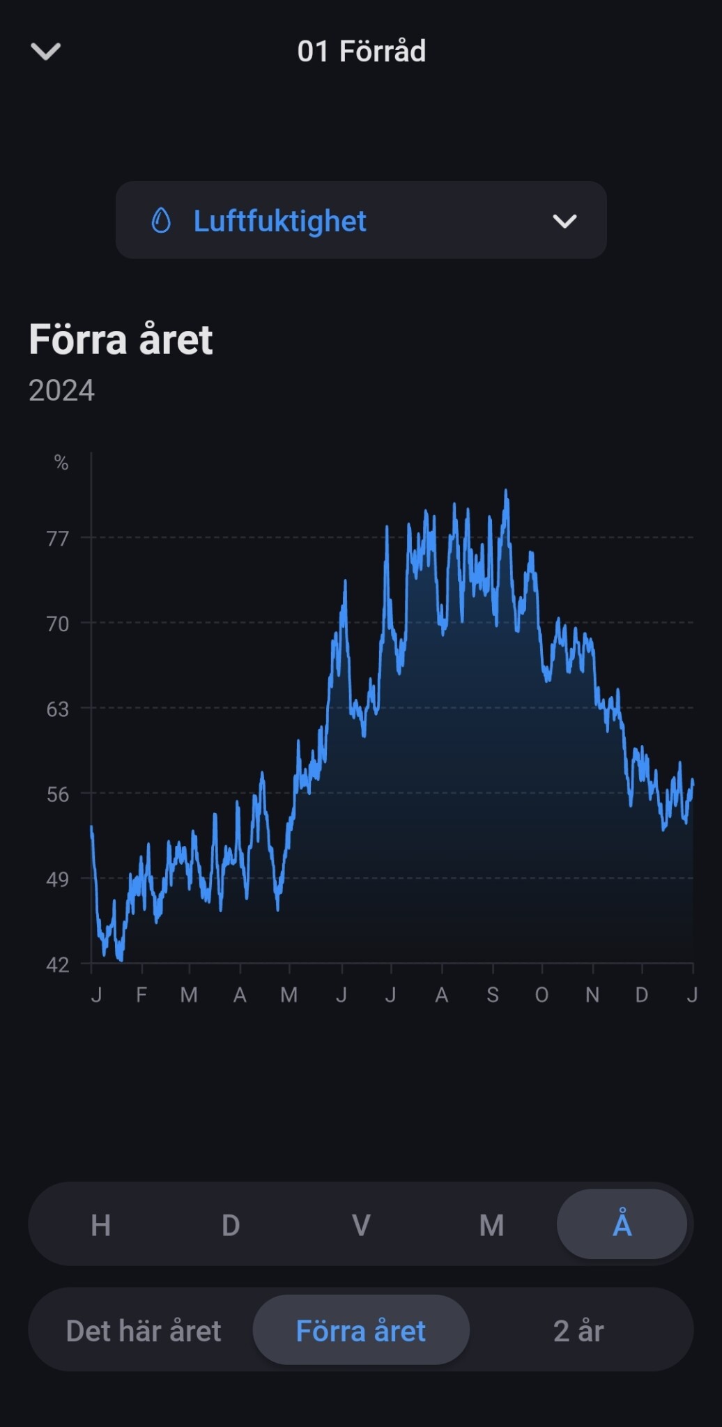

Förråd i källaren.
Vardagsrum, markplanet.

Jag kör mycket avfuktare i källartvättstugan på sen sommaren och hösten och det funkar bra men på vintern så finns det ingen fukt att avfukta så då får den vila. Ersätta värmekällan skulle inte fungera.
