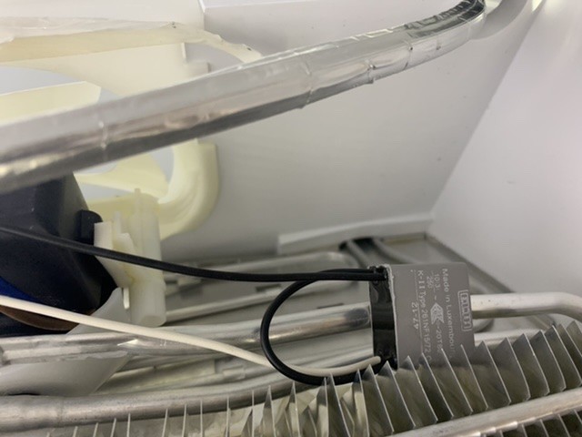

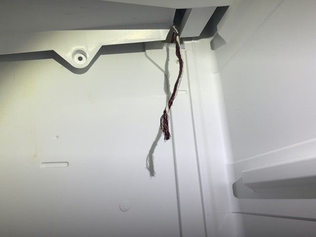

Har problem med avfrostningen av frysen och började skruva isär för en titt. Blev lite lätt förvånad när jag såg att det bara var toppen på en kabel som stack upp från slangen på avrinningen. Drog upp den en bit, men den ligger helt lös i röret och verkar bara sluta en bit ner... Känns ju som att den skall vara kopplad till något eller skall den bara hänga där och göra sitt bästa med att värma tillräckligt av rumstemperaturen som ev. leds in via kabeln?!?

Avfrostningsslang i frysen med en lös, uppskruvad kabel som sticker ut och hänger fritt.

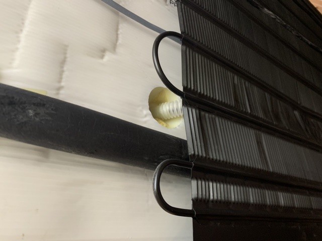

Frysslang med en kabeltopp som sticker upp, intill en svart kylfläns och vit isolering.

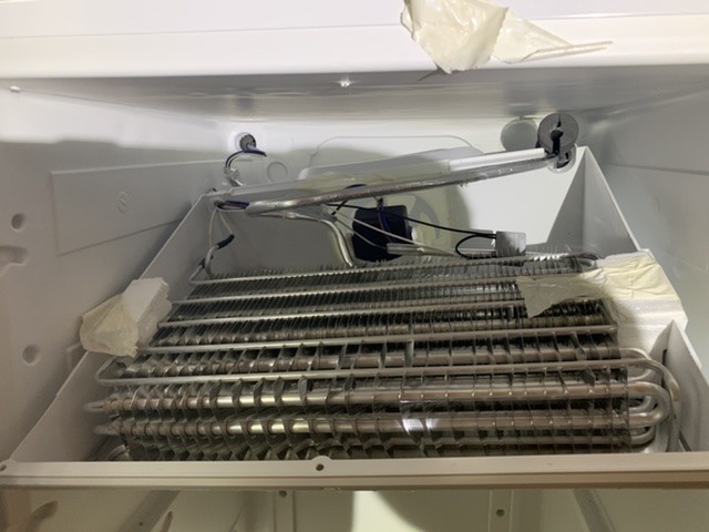

Öppen fryslåda som visar avfrostningssystem med en topp på en kabel som sticker upp ur avloppsslangen.

Det ser ut som någon försökt fixa avfrostning problem tidigare

Det känns nästan så... är det meningen att den kabeln bara skall hänga så tror du eller vet du hur det normalt hänger ihop?

Den skall vara i kontakt med Elementet och ligga ut i röret för att förhindra ispropp

Tack! Men är det bara att lägga den så att den går mot flänsarna på elementet och tejpa fast den kanske, eller räcker det med kontakt till något av rören som kommer bakifrån? Eller hur skall jag gå tillväga för bästa resultat?

Elvärmeslingan som går ut i röret kan man linda den runt
