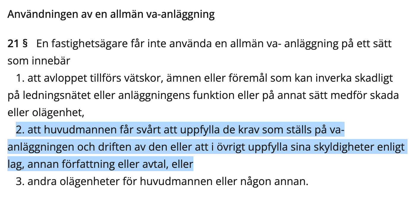

Ja, VA-huvudmannen har rätt att ställa detta krav, att ni inte får tappa vatten från ett tappställe som saknar mätning av vattenåtgången. Kommunen har stöd i vattentjänstlagen och de kommunala föreskrifterna som reglerar användning av den allmänna anläggningen, ABVA. Om du googlar din kommuns namn och ABVA så hittar du säkert detta styrande dokument som kommunfullmäktige vanligen har beslutat om. Gissningsvis hittar du ett krav på att allt vatten ska mätas.
Här finns vattentjänstlagen:
https://www.riksdagen.se/sv/dokumen...6412-om-allmanna-vattentjanster_sfs-2006-412/
Här finns lagstöd för att du inte får tappa omätt vatten när vattenmätning är debiteringsmetoden:
