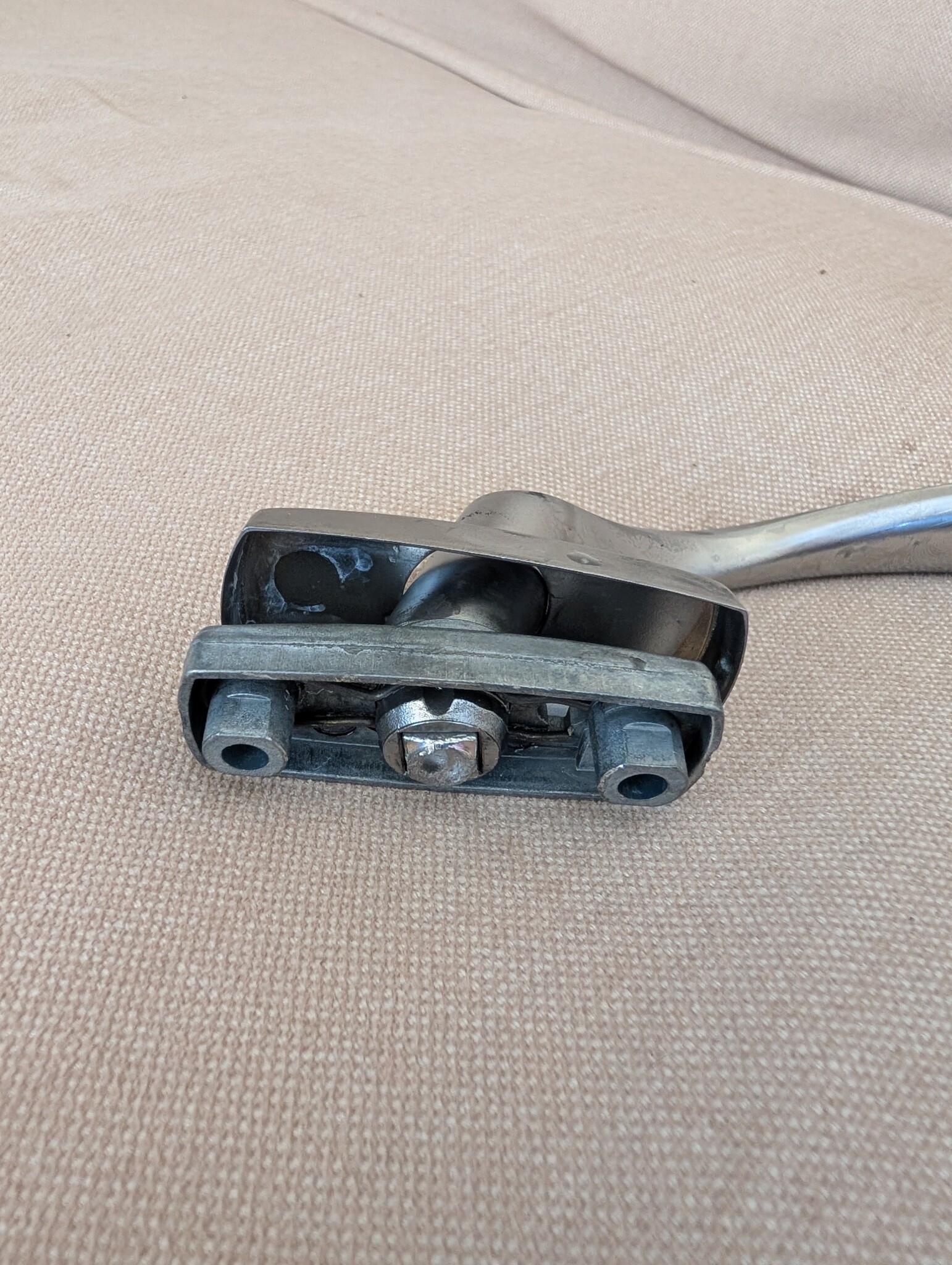

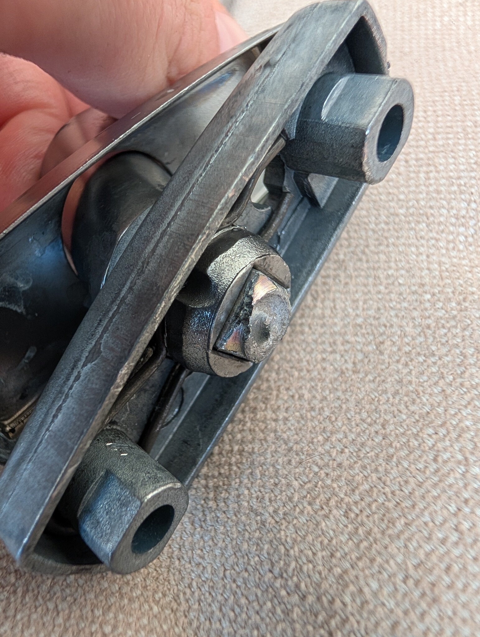

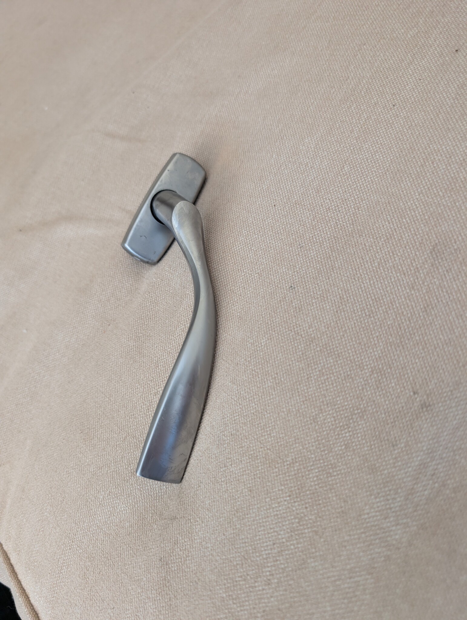

Har en altandörr där jag drog av roddarpinnen. Monterade av båda handtagen men en bit av roddarpinnen sitter fast i ena handtaget. Har försökt få ur den med tång men börjar fundera på om den inte är fast för att den kilat sig utan att den kanske är monterad fast i handtaget och inte skall gå att få ur?
Vad är nästa steg? Borra fast en skruv som man kan dra ut den avbrutna delen? Eller får man köpa ett helt nytt handtag? Modellen tror jag är Assa Abloy 7343.
  • Handtag från Assa Abloy 7343 med fastkörd roddarpinne synlig, ligger på en beige yta.
  • Handtag av metall som visar konstruktionen på undersidan där en avbruten roddarpinne är fastkilad.
  • Silverfärgat dörrhandtag ligger på en beige yta, utan synlig roddarpinne, kopplat till problem med demontering från en altandörr.
Demmpa Demmpa skrev:
Om det är 7343 så sitter roddaren fast i handtaget, iaf enligt följande dokument,
[länk]
Ja det är sant, verkar bara vara att köpa en ny då. Tackar för svar!
