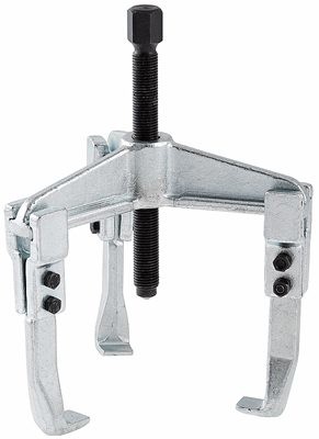

Billiga avdragare är gjorda i mjukost istället för stål, samt har högre gängstigning, undvik dessa ! (min sprack på första försöket).
Köpte en gedore av frustration, tyvärr har det numer satt standarden för framtida avdragare i garaget
Förutom de två tidigare bra svaren du fått vill jag tillägga, använd inte mutterknackare på en avdragare eller en bult/mutter som sitter hårt, du kan förstöra gängorna. Är det ett skruvförband kan man ersätta skadan men ett verktyg är förstört. gängstigningen har så klart betydelse, se det som en hävarm, det är skillnad på om du behöver veva ett eller tre varv för att flytta gängstaven tre millimeter. Men för att en fingängad ska hålla krävs det ett bra stål.

Började med en trearmad från Jula för 199SEK:
http://www.jula.se/trearmad-avdragare-033175
Den lyckades få bort navlagret på ena sidan efter en del krångel. Gängorna tog dock stryk (använde mutterknack på 800nm)
Sedan köpte jag denna på biltema för 499sek (200mm):
http://biltema.se/sv/Bil---MC/Verktyg-och-Verkstadsutrustning/Avdragare/Avdragare-3-armad-203401/
Vilken skillnad det var att använda (inte så racklig som den andra modellen) den orkade utan större problem dra loss på andra sidan (kan ju iof ha suttit lösare där). Gängorna såg helt intakta ut efter användning.

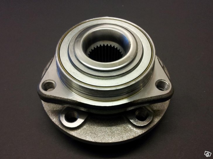

Det är ett navlager vilket innebär att man inte byter själva lagret utan hela enheten (inklusive ABS sensor) genom att lossa 3 bultar (se bild). De tre bultarna kommer man åt då man tryckt ut drivaxeln.

Kan man anse att Biltemas avdragare är bättre, än mjukost från Jula & är de tillräckligt bra för pengen som de kostar? Eller vad finns det annars för bra & prisvärda avdragare för privatperson som inte använder de dagligen? Eller är t.ex. AmPro ett än bättre val?
Tacksam för några exempel på avdragare från insatta i avdragarnas värld.
Kan bara säga vad jag tycker och tror. Jag tror Biltema har varit med tillräckligt länge för att inse värdet av nöjda kunder, vilket innebär någorlunda bra kvalitet. De har ju även garanti på prylarna, jag är inte rädd för att handla verktyg på biltema.

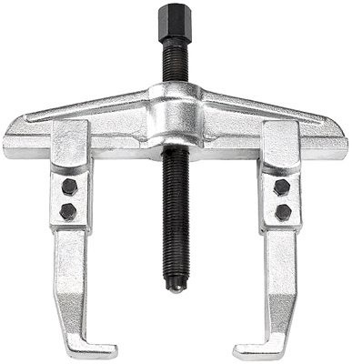

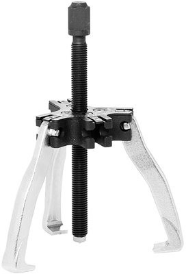

Jag tycker en avdragare ska dra rakt ut, den ska vara gjord av ett bra stål, ha någon form av lagring i spetsen och vara fingängad. Bra att ha både treben och tvåben eller en kombi, det är inte alltid det funkar med treben. Kombi har jag bara sett ledade, de är jag inte särskilt förtjust i, Biltema har en som skulle kunna fungera till småjobb.
