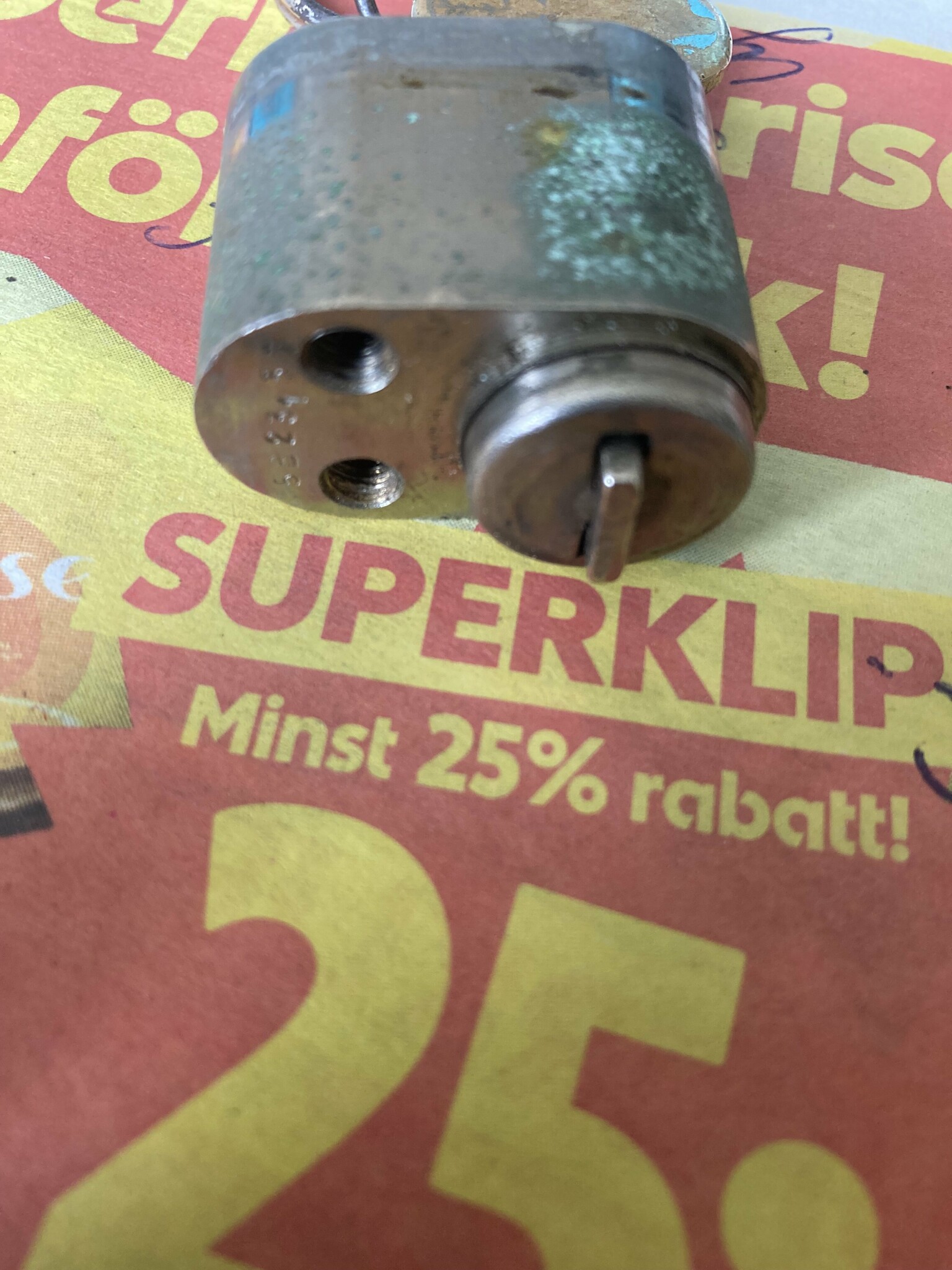

Kan man få bort sprinten/medbringaren och trycka en hel nyckel genom låscylindern för att få ut trasiga nyckeln? Riktigt gammal assa lås.
  • Gammalt Assa låscylinder med brutet nyckelblad synligt i nyckelhålet, placerat på en reklamannons.
JA det skall gå
man kan ju även prova trycka tillbaka nycklen
Prova att räta ut en fiskekrok och dra ut med hullingen.
Du måste ta bort medbringaren och medbringarbrickan först sedan kan du trycka nyckeln rakt igenom så som du tänkt.
Det finns lite olika metoder för att ta bort dom den enklaste metoden för en ovan är att ta tag om medbringaren med en tång tex en pollygrip och sedan rycka loss medbringaren.
Det finns verktyg för att dra ut nyckeln. Det brukar ingå om du köper ett set med dyrkar på t ex Amazon. Det är inte dyrt.
Alternativt tar du med cylindern till en låssmed så tar han ut nyckeln på en minut.
