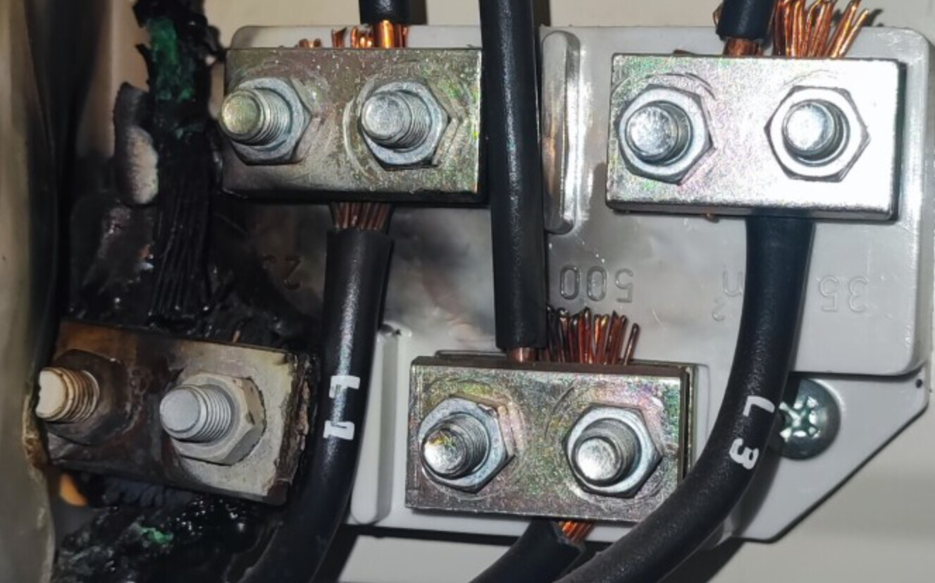

Jordfelsbrytaren ska inte reagera på den typen av fel, oavsett om nollan (eller PEN som det tycks vara) är helt eller delvis av.
Nej, du får inte 400V i alla uttag.
Okej väldigt märkligt för de mätte 400 volt i samtliga eluttag någon gång under felsökningen därav att det gått 400volt över allt.
Nu har dom mätt på alla kablar och kopplat in allt igen och de hade inget att anmärka inne i vår lägenhet mer än att vissa uttag är väldigt gamla.
Innan elektrikerna förstod att det var i centralen så gick de runt o mätte överallt och kopplade ur alla säkringar, gick förbi jordfelsbrytaren osv för att försöka lokalisera felet...

Jo men de mätte ju inte konstant 400, 230 på alla faser sen 400 i vissa uttag, sekunder senare mätte de 230 i samma uttag.
Och ett tydligare tecken på ett nollsläpp kan man knappast få.

Nu är inte jag elektriker men enligt den som var här och fixade allt så sa han att jordfelsbrytaren löste inte ut då nollan var så gott som av, den släppte igenom lite och det blev då 400v till alla uttag.
Nä, nollsläpp är tyvärr ingenting som en JFB ser. Det är svårt att skydda sig emot, utan det bästa sättet är att undvika det. Vilket leder till frågan hur de lagade detta fel. Har du en efter-bild? Varje klämma har en enkardelig ledare och en flerkardelig.
Det som hände var troligen att den flerkardeliga ledaren flutit ut och blivit platt och tappat kontakten. Samma potentiella fel finns på alla fyra plintar, och på plinten som skymtar till vänster. Detta är inte fackmannamässigt.
Brända elkablar, säkringar, korrosion, potentiell fara, behov av omedelbar elservice och reparation.
Isakare och 9 till
Som Bo.Slitberg säger är det upplagt för detta fel då de blandat enkardelskabel med flerkardels på samma plintar.
De borde ha satt krymphylsor på flerkardelskablarna.
Zoomar man in ser man dock att noll/PEN-ledaren är flerkardelig. Dvs. en koncentrisk ledare med blå slang.
Men det är ju illa ändå.
Det har du rätt i. Jag blev lurad av den blå tajta slangen. Det gör glappet mer oförklarligt. Det ser ut som om ledarna ligger snett över varandra, vilket skulle kunna vara en orsak.
