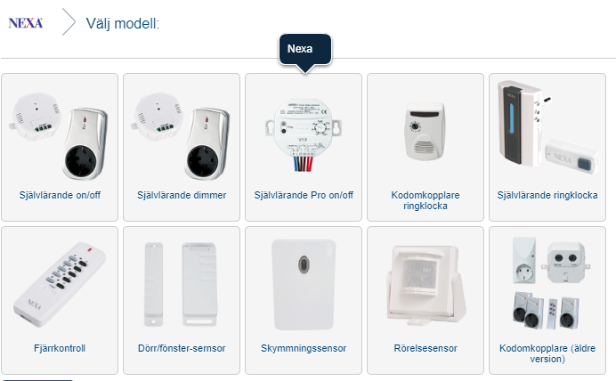

Har en Gardena R70 och sedan 3-4 år använt en Nexa WBT-912 (433 MHz) instoppad i en plastlåda, och sedan ansluten till en vanlig magnetkontakt på klippare/laddare. Magnetkontakt fäst med bra dubbelhäftande tejp. Billigare än Z-wave. Tar in prylarna under vinter då risk finns för korrosion i sändare.

WBT-912 är väl en fjärrbrytare, hur använder du den för att kunna läsa av statusen hos magnetkontakten? Vad använder du för sorts magnetkontakt?E etompau skrev:Har en Gardena R70 och sedan 3-4 år använt en Nexa WBT-912 (433 MHz) instoppad i en plastlåda, och sedan ansluten till en vanlig magnetkontakt på klippare/laddare. Magnetkontakt fäst med bra dubbelhäftande tejp. Billigare än Z-wave. Tar in prylarna under vinter då risk finns för korrosion i sändare.
Nix, WBT-912 är en sändare med två ingångar. Koppla valfri magnetkontakt (NC eller NO) till ingången, sändaren skickar till/från till din Tellstick. Där behandlar du signalen i en händelse efter önskemål.N nauleem skrev:
