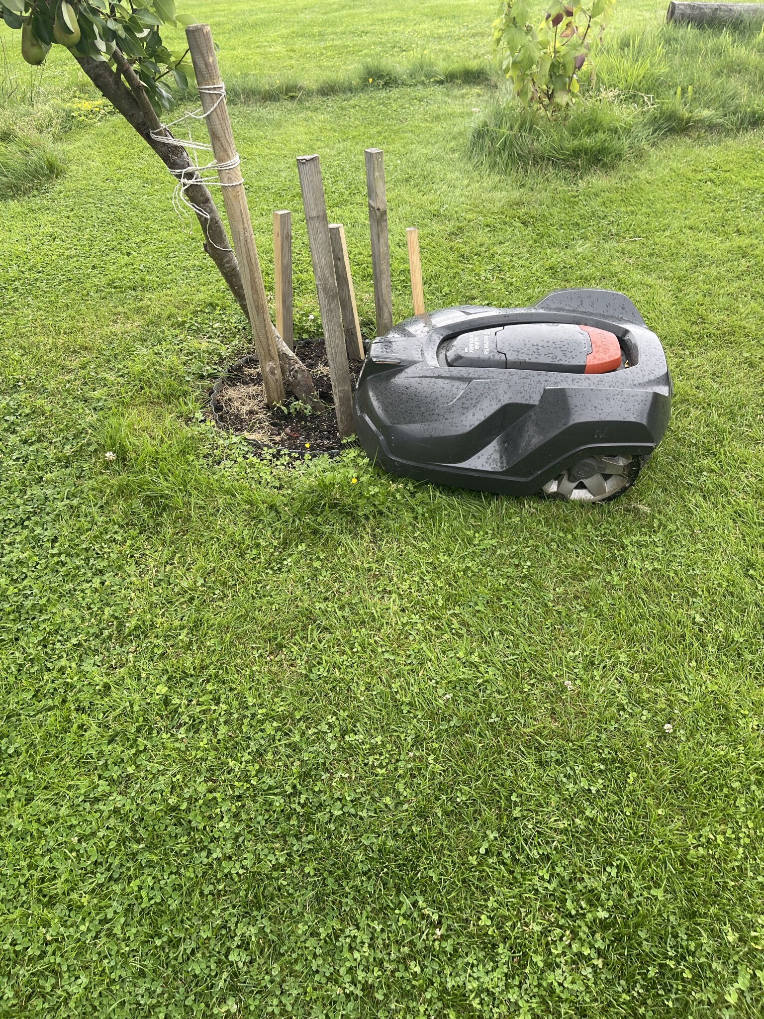

Hej
Har sökt mycket här på forumet men hittar ingen som haft liknande problem som mig.
Har en HQ Automower 420 som envisas att köra över begränsningsslingan för en av öarna jag gjort för ett fruktträd. Problemet har uppståt sista ca 3 åren, har inte haft det några år innan det.
Har tagit upp slingan lokalt runt ön och gjort om säkert 4 gånger nu. Också kollat hur noga som helst att kabeln inte korsats på väg till ön.
Kan tilläggas att det är lätt lutning på gräsmattan där. När den kör nerifrån och upp så brukar det gå bra. Men i vissa vinklar (oftast i nerförsbacke, men händer även uppåt) kör det den bara över slingan och fastnar. Eftersom jag har gjort en sån där gräskant i stål så den ramlar ju ner med hjulet och fastnar. Och den är ju inte särskilt smart utan då skall den jucka i sidled och skava på stackars trädstammen 😉
Jag har funderat att ta bort ön och låta den gå emot, men har svårt att se hur jag skall lösa det utan att göra ö. Den är väldigt stark och ger sig på stödstolparna jag gjort för att skydda stammen bland annat, krockar den rakt mot dem så funkar det någorlunda. Kommer den lite i sidled men tillräckligt för att ta stopp så kommer den inte heller loss för då skall den envisas att jucka åt höger istället för att försöka åt andra hållet när det inte gått åt höger första försöket….
Några möjliga teorier.
1. För svag slingsignal? Allt eftersom åren gått har ju antalet skarvningar tillkommit. Kan det vara så att fastän laddstationen inte blinkar blått så är signalen lite för svag?
2. Problem med nån sensor i gräsklipparen?
Har ni några förslag på åtgärd hur man kan ta sig runt detta problem? Eller erfarenhet/teori varför gräsklipparen beter sig som den gör?

Tryck långt på 0, ta fram menyn för sensorena och se vilka värde (A-värde) du får vid aktuell ö.
Värdet blir högre ju närmare slingan du placerar klipparen, blir värdet negativt så tolkar klipparen det som den är utanför slingan.
Är det dålig signal i slingan (ovanligt) så stannar klipparen, där kör alltså inte om den inte konstant kan höra signalen.
Korrekt gjorda skarvar påverkar ej signalen i slingan.
Hårdvarufel skulle visas sig på fler plaster.

Om det inte är problematiskt att göra så, så skulle jag se till att trådarna skulle ligga en decimeter isär på väg till ön i lutningen mot densamma. Detta har jag använt vid en lutning för att få ned antalet incidenter där. Det skulle i ditt fall innebära att klipparen oftast skulle känna av slingan innan den når ön och därmed ta det lite lugnare på slutet mot ön. Trådarna behöver ju inte ligga så långt ifrån varandra hela vägen utan bara den sista metern. En decimeter mellan slingorna gör att den inte kör över just där.
I mitt fall så har jag flera terrasser med branta sluttningar mellan. Klipparen kan inte ta sig upp igen från dessa (om den inte följer guiden). Det är därför viktigt att den inte kör ned för frekvent så jag har därför gjort utstickare av denna typ där för att minska sannolikheten att den kör ned.
På andra ställen på tomten har jag samma lösning för att klipparen bara skall klippa en brant nedifrån, men då även för att skydda klipparen från att köra för snabbt rakt nedför sluttningar mot guiden (då kör den över den med liknande resultat som du får).
Klipparen är aldrig någonsin annars så stark som den är när den skall vrida sig, så just detta vill man inte kombinera med att den kör lite för långt över guiden. Då är det faktiskt bättre att den får krocka med trädet/busken, det ger mindre skador.
Men trots dessa lösningar så lyckas ibland klipparen ramla över terrasskanterna, främst när gräset är blött. Men det sker inte alls lika ofta som innan.
Ett tips till också, sätt inte pinnarna på det sättet du har gjort en bit ifrån stammen, sätt hellre bambu eller liknande runt stammen och fäst dessa med ett flexibelt band. Det skyddar bättre mot klipparen och även mot hare. Gör du så, då kan klipparen få krocka med busken/trädet (kräver dock lite kraftigare stam).
