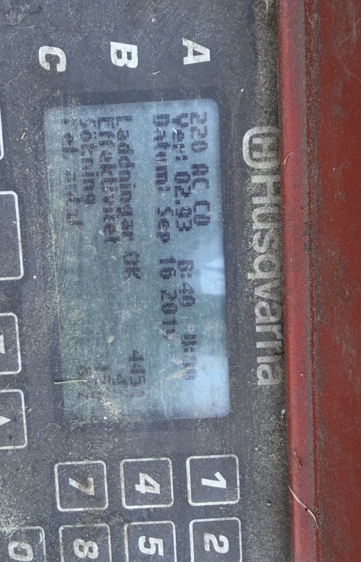

Jag möttes plötsligt av nån slags sammanfattande lägesrapport på displayen. Därefter går det varken att stänga av eller på med huvudströmbytaren. Ingen annan knapp fungerar heller på panelen efter detta.
Vad kan detta vara?

Kolla mikrobrytaren för stoppknappen. Den kan efter x antal år ha tagit stryk av fukt och smuts.
Rengör med lämplig elektroniksprej/motionera den.
Testa med att bryta spänningen genom koppla bort batteriet någon minut och se om det påverkar.

Tyvärr inget av det.
Jag har en likadan maskin i reserv, som jag plockar fram i nödfall. Och från den har jag lånat över både displayen och mikrobrytaren nu. Jag kom ett steg framåt dock. Den där sammanställningen försvann. Och i stället ombeds jag knappa in koden. Dessvärre kommer dom där fyra strecken inte fram för respektive siffra och ingen av knapparna reagerar. Så det är tvärstopp. Automowern går fortsatt inte att stänga av (utom att koppla bort batteriet... Och när jag gör det så är jag tillbaka vid koden, där inget händer).

Som @etompau skriver. Tangentbordet har gett upp och ”0” är intryckt konstant. Då kommer servicemenyn upp. Kan vara intermittent då värme får bimetallmembranet under tangenterna att byta läge. Nytt tangentbord med inkluderat tornlock finns som reservdel.

E etompau skrev:Kanske är tangentbordet defekt, fukt/smuts gör att någon knapp konstant detekteras som nedtryckt
Det är väl inte omöjligt men felet är det samma när jag flyttat över reservmaskinens knappsats och display. I så fall har båda displayer och knappar samma fel. Jag får leta fram en reservreserv-maskin från 2003.E etompau skrev:
Japp kan med all säkerhet säga att tangentbordet gett upp, hade samma problem själv
med min. Beställde och satte dit ett nytt från nedanstående firma, 300 kr.
Fungerar alldeles utmärkt efter det.
