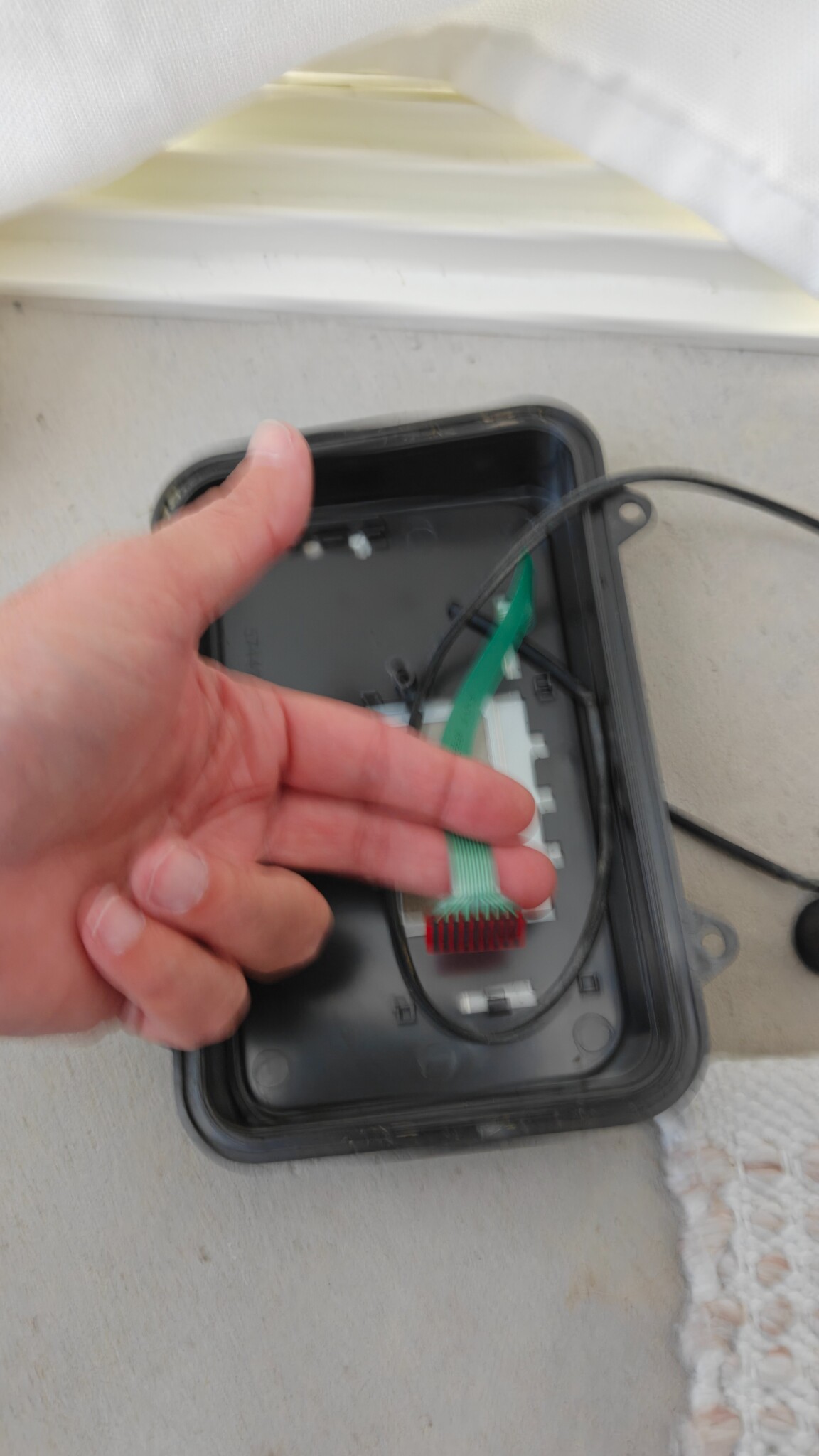

Jag testade då att koppla loss lite olika lyftsensorer m.m. för att se om det gjorde skillnad, men det gjorde det inte.

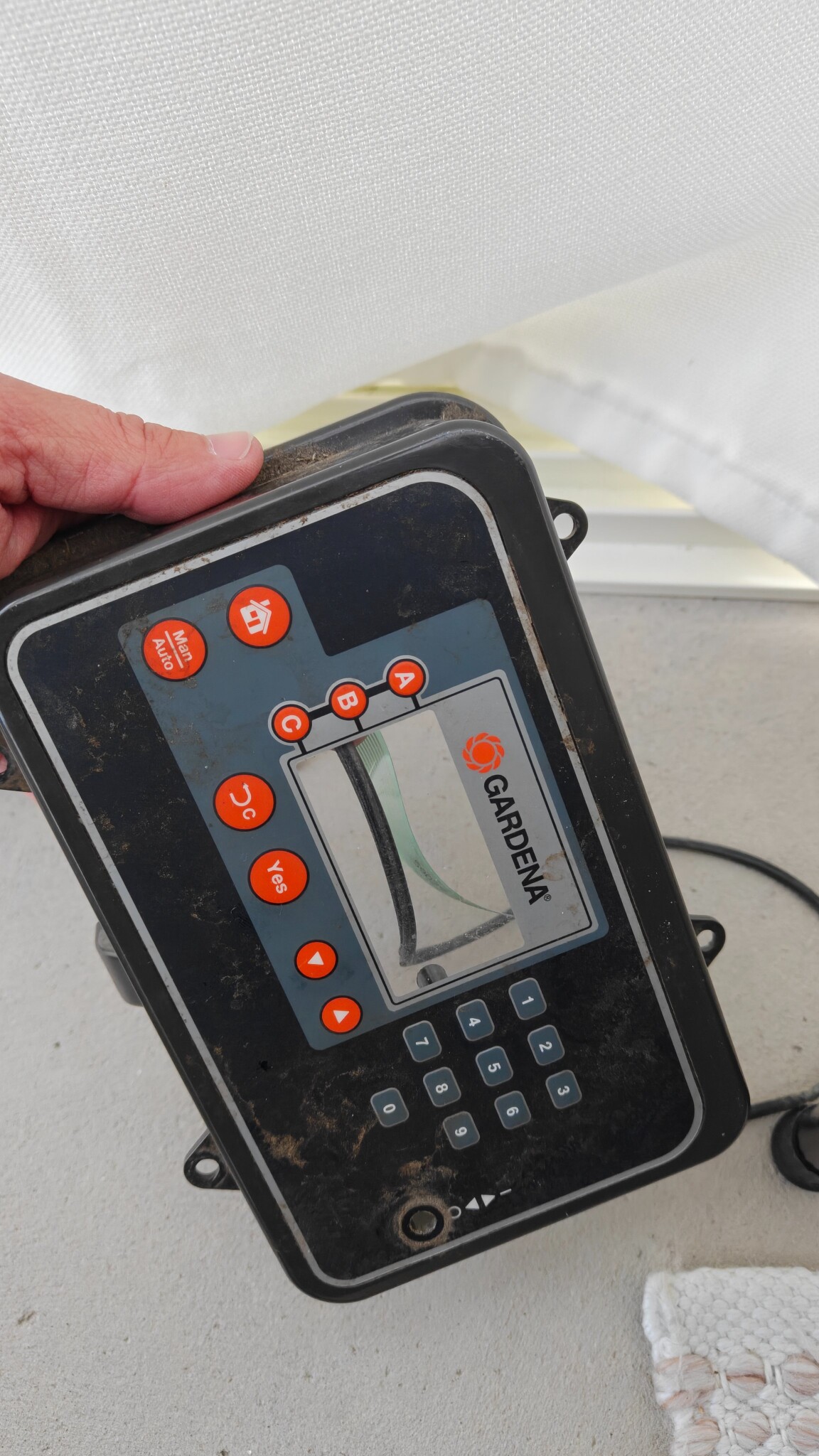

Till slut lossade jag kabeln till knappsatsen från displaykortet se bild. Då när man startade maskinen så gick den direkt till _ _ _ _ i display (pin), utan fördröjning. Jag kunde ju dock inte mata in pin-kod eftersom knappsatsen var urkopplad.
Eftersom jag inte bytt pin-kod på den sedan jag köpte den, så har väl antagligen knapparna slitits ut och nu låg den och skickade konstant nedtryckning som huvudkort inte klarade av att ta hand om.
Jag köpte en ny knappsats och flyttade över kablar och display från den gamla.
Den nya knappsatsen köpte jag på Clas Ohlson för 800 kr. Det var dessutom öppet köp, så om det inte hade fungerat så hade jag kunnat lämna tillbaka den.
Jag satte ihop allt och nu fungerar den som den ska.
