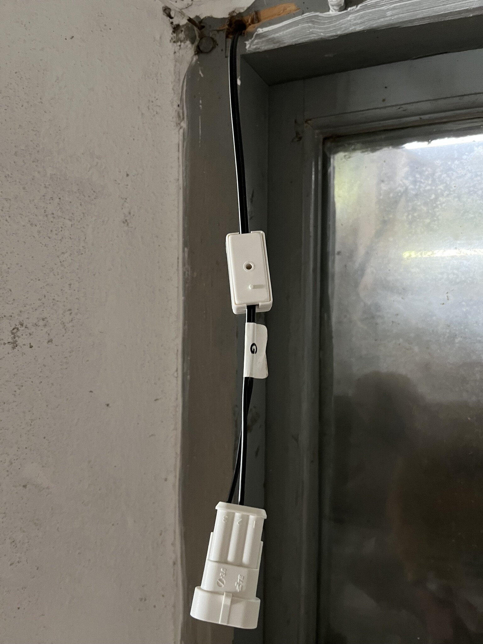

Har en del frågor om transformatorn med tillhörande lågspänningskabel.
Jag vill ha min transformator i ett eluttag i källaren välskyddat och vill dra ut lågspänningskabeln genom ett befintligt hål i källarfönstret. Tyvärr räcker inte de 5 meter som kabeln är.
1. Måste transformatorn sitta direkt i ett vägguttag, kan jag inte koppla den till en skarvsladd (jordad, inomhus) som i sin tur sitter i vägguttag?
2. Kan jag lösgöra "sockerbitarna" på lågspänningssladden och sätta dit dom igen så att jag kan dra kabeln genom befintligt borrat håll i fönsterkarm? Hur gör man detta?
Lågspänningskabeln i fråga, kan jag ta bort de vita delarna och sätta dit dom igen?

Ja, du kan och får sätta transformatorn i en skarvsladd.
Ja, det går att få ur stiften/hylsorna ur kontakterna, men det behövs specialverktyg.
Men det är enklare att klippa kabeln och skarva den med två kopplingsklämmor tex Wago 221-412.

Ok så en wago per kabel de kan inte båda sitta i en? Kan man använda de medföljande skarvdon som det står man kan använda till begränsningskabeln?
Hälsningar
De flesta Wago 221 har alla anslutningar sammankopplade.
T.ex. 221-415 har alla anslutningar förbundna med varandra, som jag ritat,
Följande är en rak skarv, anslutningarna är mitt emot varandra,

Jag har gjort samma resa. Bäst, säkrast och snyggast är att klippa lågspänningskabeln så att du kan få det genom väggen, och skarva det på insidan med sådant:

Ursäkta min tröghet men lågspänningskabeln enl min bild består av två mindre kablar ska vardera bryggas med en 221-412 vardera?Demmpa skrev:

Ok för man in båda kablar i dosan?T Thomas_Blekinge skrev:Jag har gjort samma resa. Bäst, säkrast och snyggast är att klippa lågspänningskabeln så att du kan få det genom väggen, och skarva det på insidan med sådant:

Ja, varje ledare ska ha sin egen Wago 221-412. Så det blir ganska klumpigt. Den raka Wago-skaven blir lite nättare, du behöver två, men finns inte överallt.C cafeascot skrev:
Ja. Inuti dosan sitter två kopplingsplintar. Finns på alla bygglador.C cafeascot skrev:

Tack för alla svar allesammans jag gick på denna lösning då det fanns i butiken närmst mig.T Thomas_Blekinge skrev:Jag har gjort samma resa. Bäst, säkrast och snyggast är att klippa lågspänningskabeln så att du kan få det genom väggen, och skarva det på insidan med sådant:
