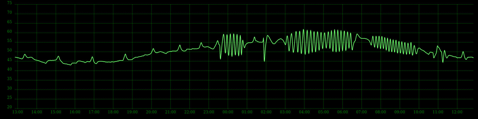

Bara en gissning men jag har märkt att shunten hos mig blir lite trögare när pannan är på max temp.
Kanske samma i ditt fall?
Tack för svar.
När du säger "trög", menar du att den är trög att manuellt vrida på eller trög i automatisk kompensering?
Jag har termostaten på rekommenderad panntemperatur och den pendlar mellan 70 och 80 grader. Jag eldar pellets.
I mitt fall tycker jag det verkar som om automatiken överkompenserar.

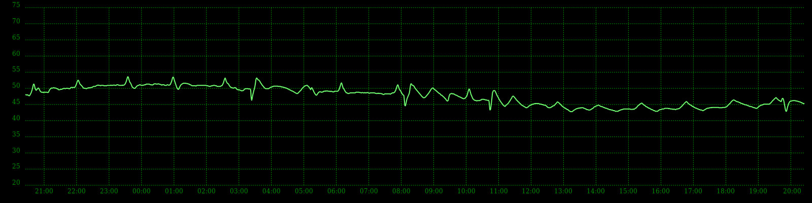

Vid en mer noga undersökning av temperaturgivaren monterad på röret direkt efter shunten och cirkulationspumpen upptäckte jag att givaren inte satt helt plant mot röret. Där var en luftspalt på 0.5 - 1 mm mellan givarens kontaktyta och röret. Givaren satt lite för nära en skarvlödning. Jag har nu flyttat givaren som nu verkar sitta plant mot röret. Efter "operationen" har det inte varit några sjävsvängningar, ännu. Jag håller tummarna att det håller i sig.
