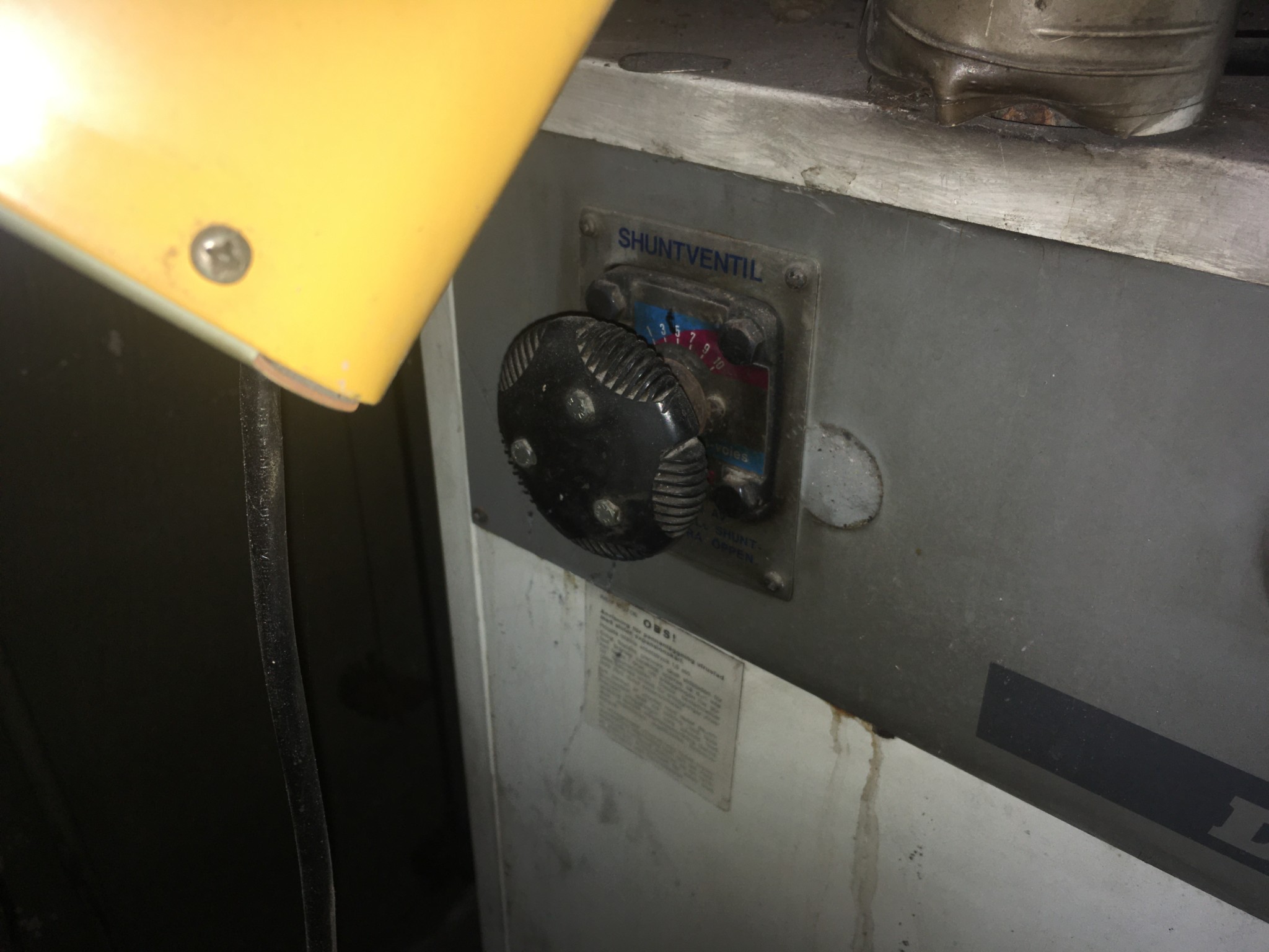

Har en gammal Egor Duplomat-panna från som troligtvis är c:a 40 år gammal men tuffar på skapligt med en PX21-pelletsbrännare. Eftersom det är manuell shunt och elementen saknar termostater så är det ett himla pyssel med att ställa rätt värme. Går det att sätta automatisk shuntstyrning på denna gamla panna och är det isf nåt jag kan göra själv?

Ett reglersystem i sin enklaste form kostar ~2.500:- och du kan montera det själv.

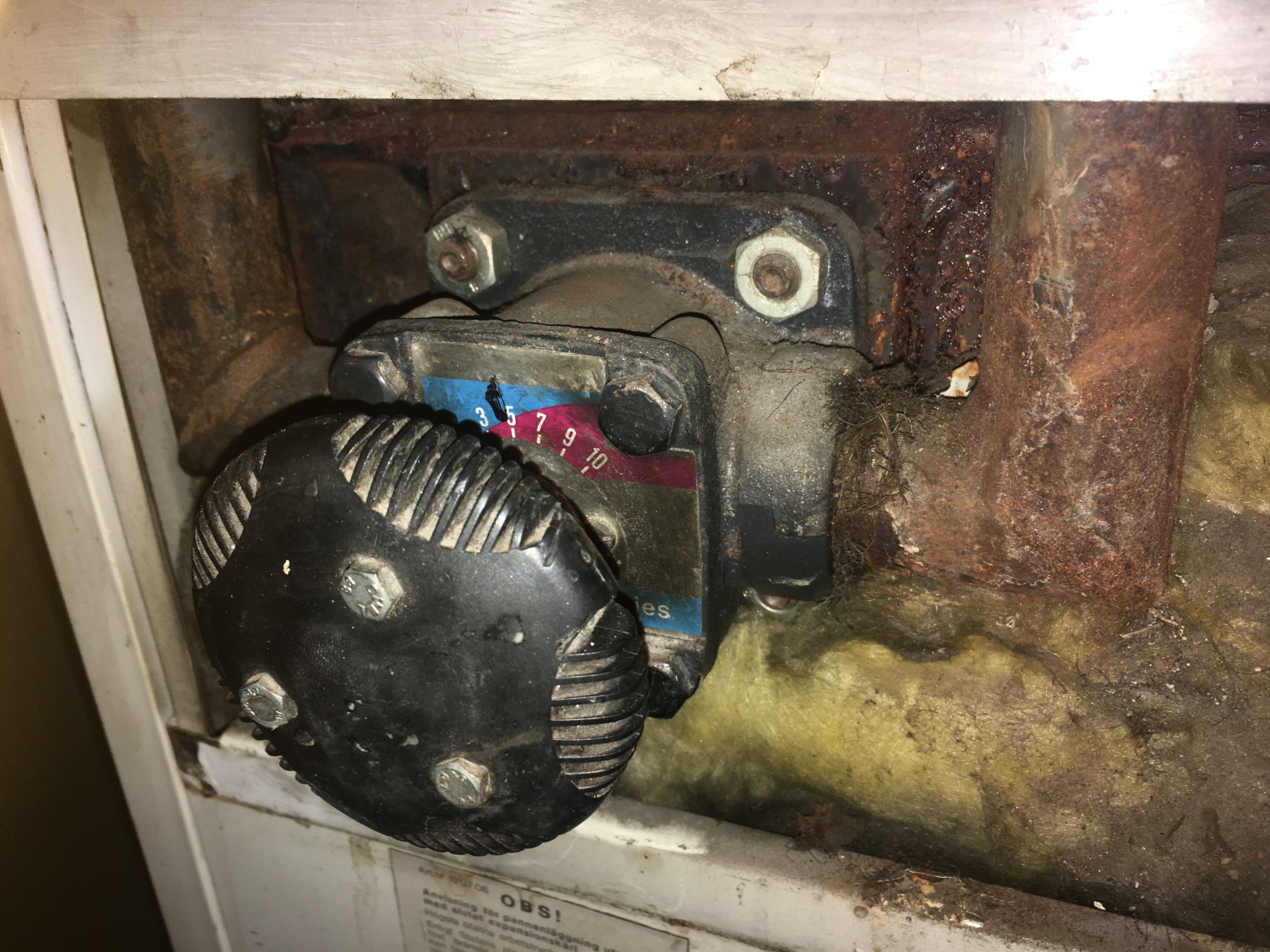

Den monteras på din shunt, som har en ESBE-shunt av bilden att döma.
Tala om vad du har för panna när du beställer den.
I princip så tar du bort shuntratten och lossar på 2 av bultarna som håller shuntlocket på plats, och skruvar dit de nya sakerna.

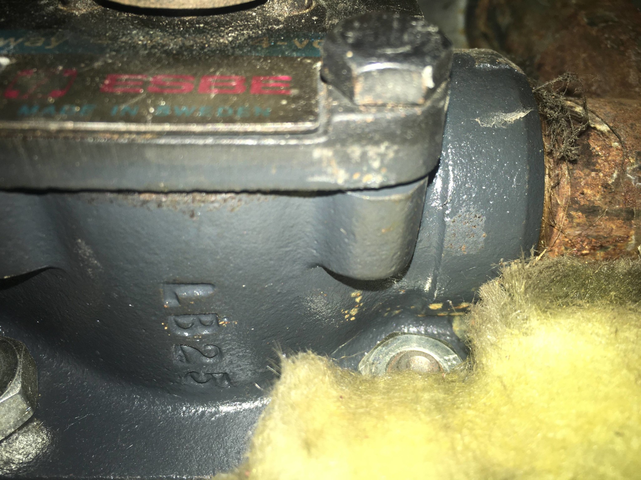

Går det att plocka bort plåten?T Trrttsch skrev:
Baksidan på ventilhuset på shunten borde det står serienummer typ 3MG om det är Esbe.
Om du får bort plåtan kunde du kolla med en spegel.
Jag har shuntautomat hemma och är jätte nöjd med den.
Om det är en 3MG så går det även att byte insats och packningar om den är segt vid vridning.

Nu äntligen har jag skruvat upp plåten. Det enda nummer jag hittar är LB25 och när jag googlar på det hittar jag inget alls. Jag får helt enkelt kontakta dem och se vad de säger.
