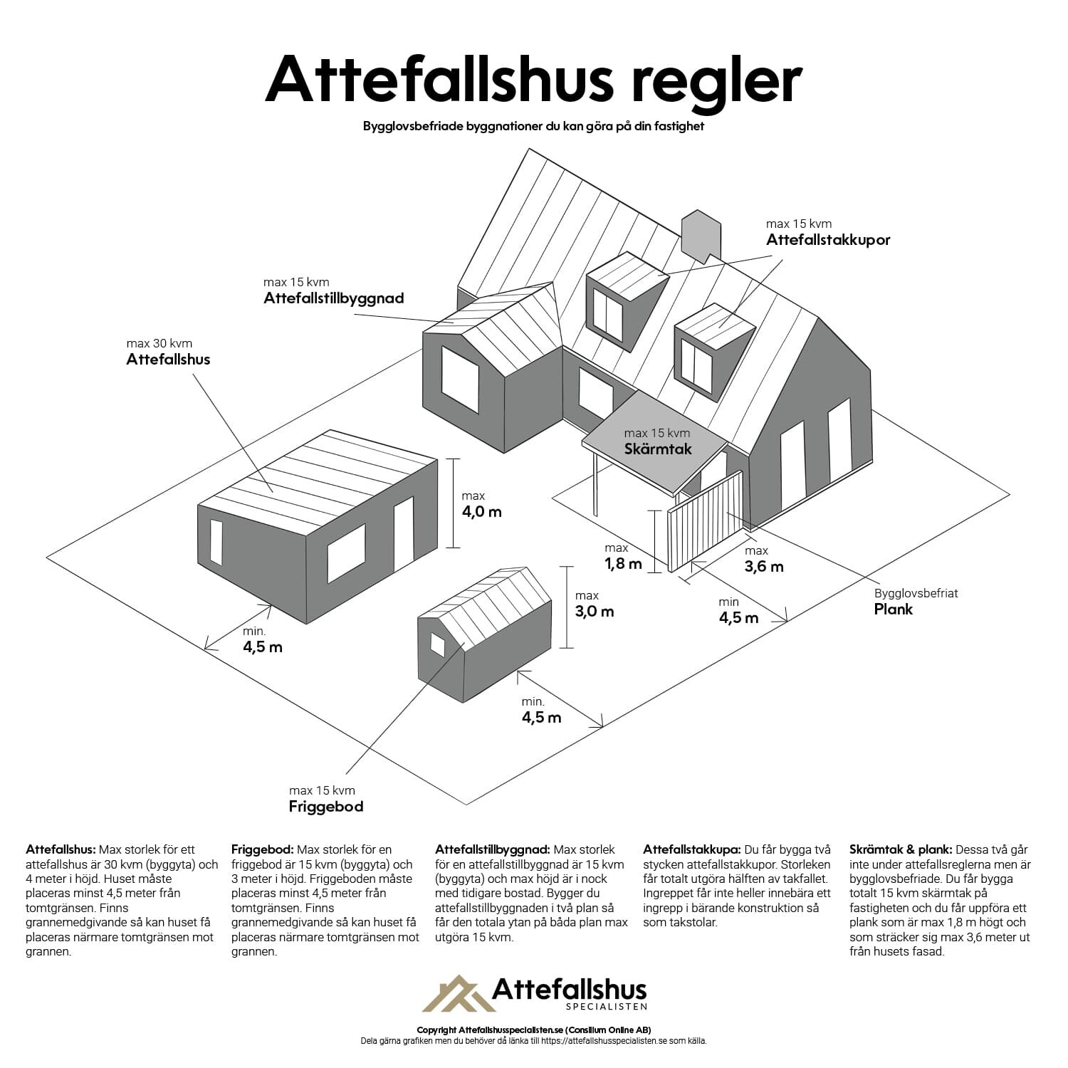

Hur har ni gjort med attefallstillbyggnader? Vad gjorde ni av de?
Bifogar bilder på drömmen jag har
den inglasade uppe och nere skulle vara husets baksida och detta kräver såklart bygglov och dörren ska inte vara där.
Men husets entrésida, skulle det räcka som en attefallstillbyggnad?
Ja spontant kan det kanske kan tillåtas...
Attefallshus regler schema, visar mått och byggnadstyper som friggebod, attefallstillbyggnad och takkupor för bygglovsbefriade konstruktioner.
Tack för denna tydliga bild!
Så knepigt med dessa regler ibland, men huset ligger utanför detaljplan och är 12 m från tomtgränsen till närmaste granne!
