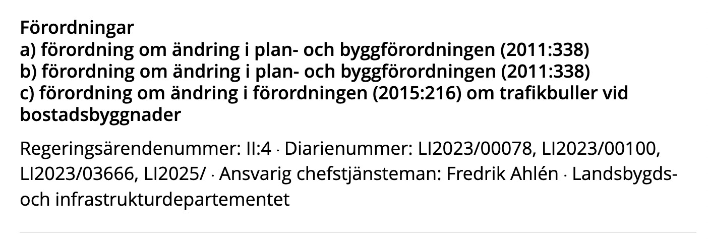

Att bygga ut bygglovsfritt enligt de nya reglerna kommer inte i sig att kräva anmälan enligt propositionen. Men vi vet ännu inte vilka anmälningskrav regeringen kommer att besluta om att föra in i plan- och byggförordningen (PBF). T ex kan det kanske krävas en anmälan om din utbyggnad också omfattar VA, ventilation eller en eldstad? Eller kanske en anmälan av den bärande konstruktionen dimensionering? Det är upp till regeringen att avgöra så vi har inte svaret ännu. Regeringen tycks ha fattat beslut idag i frågan:
Förordningar om plan- och byggförordningarna med diarienummer, ansvarig chefstjänsteman och departementet anges i texten.
