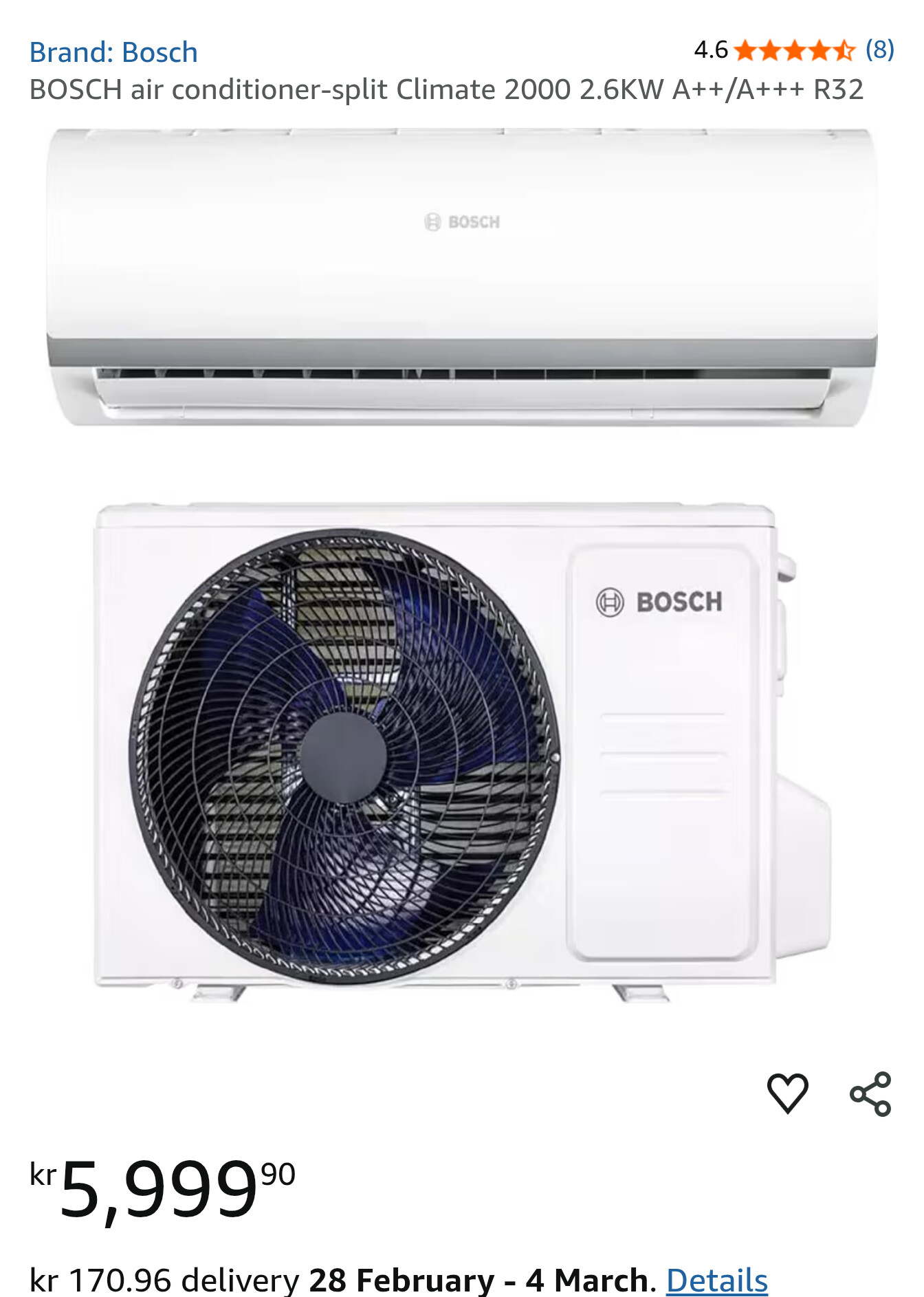

Du kan bara söka på Air Conditioner split unit på svenska Amazon så kommer massa upp. Man vill ha en som är pre-filled alltså att gasen är i utedelen och att rören är konade och klara för koppling...
Man får leva med att längden på rören är vad dom är om man inte vill ge sig på att kona själv (vilket är ganska klurigt, det vet jag inte om jag orkar hålla på med igen)...
Denna va första träffen just nu men dom jag har är nåt annat, kanske Daikin eller nåt sånt.
Men som sagt läs noga så det är pre filled och att alla rör ingår, det gör det inte på alla.
Bilden visar Bosch air conditioner-split Climate 2000 med både inomhus- och utomhusenhet. 2.6KW, A++/A+++, R32. Pris: 5999,90 kr. Leveransinfo visas.
Tillägg: man behöver bla en vakuumpump också. Man får läsa på om man ska göra detta själv
Tillägg: jag hittade faktiskt inte nu nån direkt där det tydligt framgår att slangar etc ingår på svenska Amazon men på tyska finns det.

Är det AC eller riktig värmepump avsedd för vårt klimat?

Jag vet inte vad skillnaden är. Men jag har testat att värma på vintern och det funkar.

Ska man installera vp i Sverige bör man nog satsa på nått som är avsett för att värma i vårt klimat, är de byggda för att kyla är de nog optimerade för det.

Ser att det är mest ac modeller, dvs huvuduppgift att kyla bra.
Hittade en Bosch som verkar fungera ned till minus 7 för 11.200 kr
1,65 kg kylmedel men inte vilken sort det var.

Ja alltså den värmer bra som jag uppfattar det men vad förväntar du dig för 6000 kr? Det är ett budgetalternativ. Om nån ska ha det som huvudsaklig värmekälla rekommenderar jag något annat. Men med tanke på vad det kostar om man ringer Polar pumpen så får man väldigt mycket för 6000 kr.

Frågan för mig och kanske en del andra är ju om ditt alternativ är bättre än vad Jula eller Bauhaus erbjuder för ungefär samma pengar..
