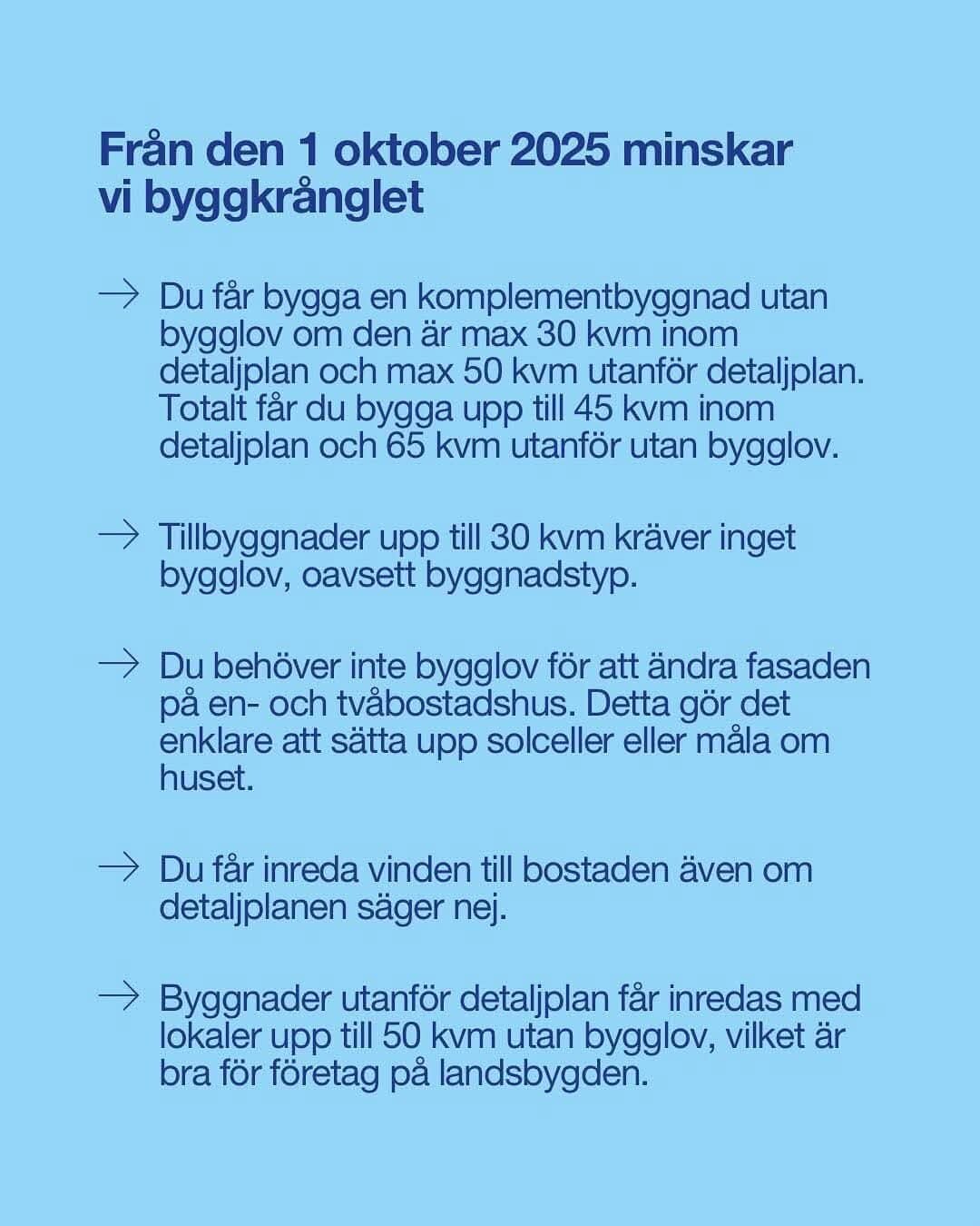

När jag byggde friggeboden så fick inte taket sticka ut ner än 50cm för så skulle det räknas in i byggarean så jag funderar över skillnaden.
Så är det forfarande, men att efteråt lägga dit ett skrämtak är tillåtet. Och nu har dessutom regeringen annonserat vissa ändringar, så kanske att man kan bygga skärmtaket "samtidigt" då.
Men det ingår ju då inte på bygglovet, och du måste också hålla dig under 15kvm totalt på fastigheten
Text om bygglovsregler från 1 oktober 2025 med information om bygglovsfritt för komplementbyggnader, tillbyggnader och fasadändringar.
Fast reglerna är bara att det skall finnas en huvudbyggnad på tomten. Det borde vara OK att bygga skärmtak till friggebod samtidigt som man bygger boden. För du får inte bygga en bygglovsfri friggebod om det inte redan finns en huvudbyggnad på tomten.
Gäller det attefallshus, kan jag tänka mig att skärmtaket inte får vara med på underlaget för bygganmälan, men det borde vara OK att i praktiken bygga samtidigt.
