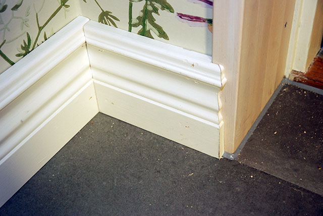

Att arbeta i hus som inte är rätvininkligt på något sätt har jag erfarenhet av nu med större delen av renoveringen bakom mig. Ska försöka fixa något foto när jag kommer hem men att FÖRKROPPA lister är inte särskilt svårt och dessutom så om dom rör sig lite blir det ingen springa rakt in utan den första listen som är kapad rakt döljer mycket. Se länken, den är väldigt talande.
Aha, tycker dock inte det ser så snyggt ut i hörnet tyvärr, däremot är det riktigt snyggt när golvlisten går ut lite på fodret!FreQa skrev:Jag har en Ryobi som funkar ok. Blir knappt några märken men visst är den tung. Gillar den ändå för den är perfekt att "bara" dra fram och panga på. Se dock priset du angav, det är utan batteri men du kanske har andra maskiner från Ryobi?

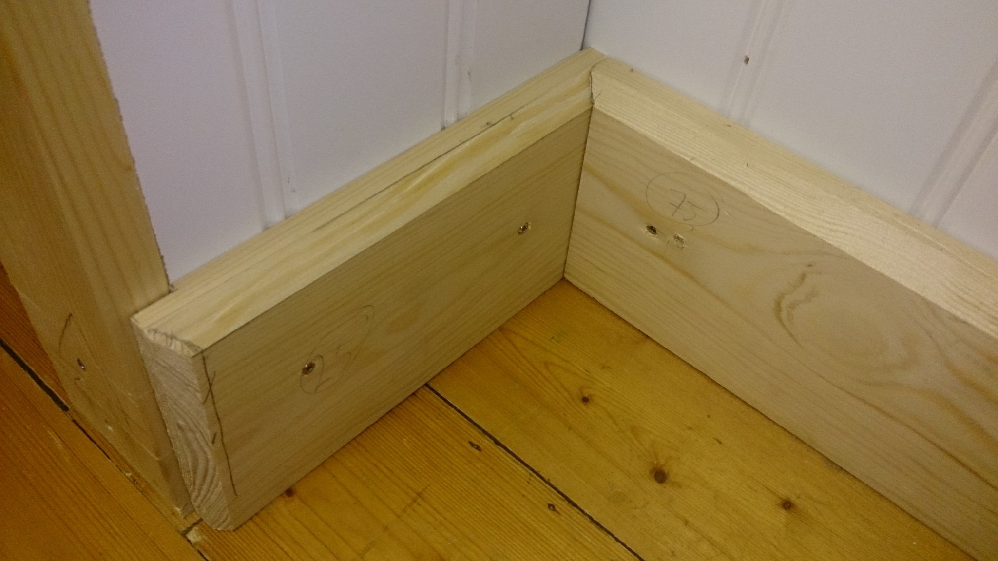

En förkroppning av en enkelt fasad golvlist. Fördel med förkroppning är att den är enkel att ansluta i innerhörn, även om det lutar åt alla håll. Sätt upp den raka änden, mät med smygvinkel och kapa den sneda. Klart!

Har nu satt några foder och lister och har tyvärr fått små glipor som ser ut såhär :
Här hade man kunnat tänka sig att flytta ner listen lite men nu när den sitter så är det inte så kul att få bort den och sen sätta dit den igen.

Det är just det där man slipper med förkroppning och man mäter vinklar med smygvinkel. Troligen är inte ditt innerhörn rätvinkligt, kanske inte heller lodrätt.snowjim skrev:Hej,

Fodret är för kort. Har själv gjort misstaget. Nog funkar Tec7.

Nä hörnet är allt annat är rakt, försökte först kompensera det på sågen men det blev inte mycket bättre så det slutade med 45 graders sågning.
Ja, jag vill gärna inte dra av fodret igen, risken är stor att något blir lidande. Förövrigt, hur ser man på lister? Ska det alltid vara skarvar eller är det okay att foga över dem helt?

Vill man finns det smygvinklar gjorda för att överföra halva vinkeln till kap och gersågar. Annars är jag tillbaka i mina spår: förkroppning. Den kan dölja mycket åt alla håll och kanter.snowjim skrev:Nä hörnet är allt annat är rakt, försökte först kompensera det på sågen men det blev inte mycket bättre så det slutade med 45 graders sågning.

Ser och ser. Bra gjorda skarvar behöver ingen fogning. Det är dit vi alla siktar!
