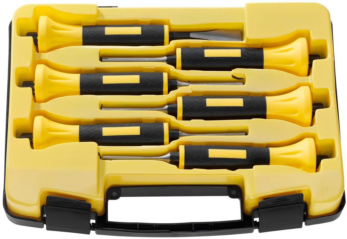

Jag har följande set där jag använde den näst minsta(4x10x175) :nino skrev:
http://www.biltema.se/sv/Verktyg/Ha...-Brytjarn/Dornhuggmejselsats-6-st-2000024015/
En gång missade jag spiken och gjord fult märke i karmens kant och par gånger så slant donet, en av dessa gånger gjorde ganska fult hål bredvid spiken.
Vissa saker går att laga med spackel men det betyder också att jag måste måla allt vilket inte var tanken just nu.
