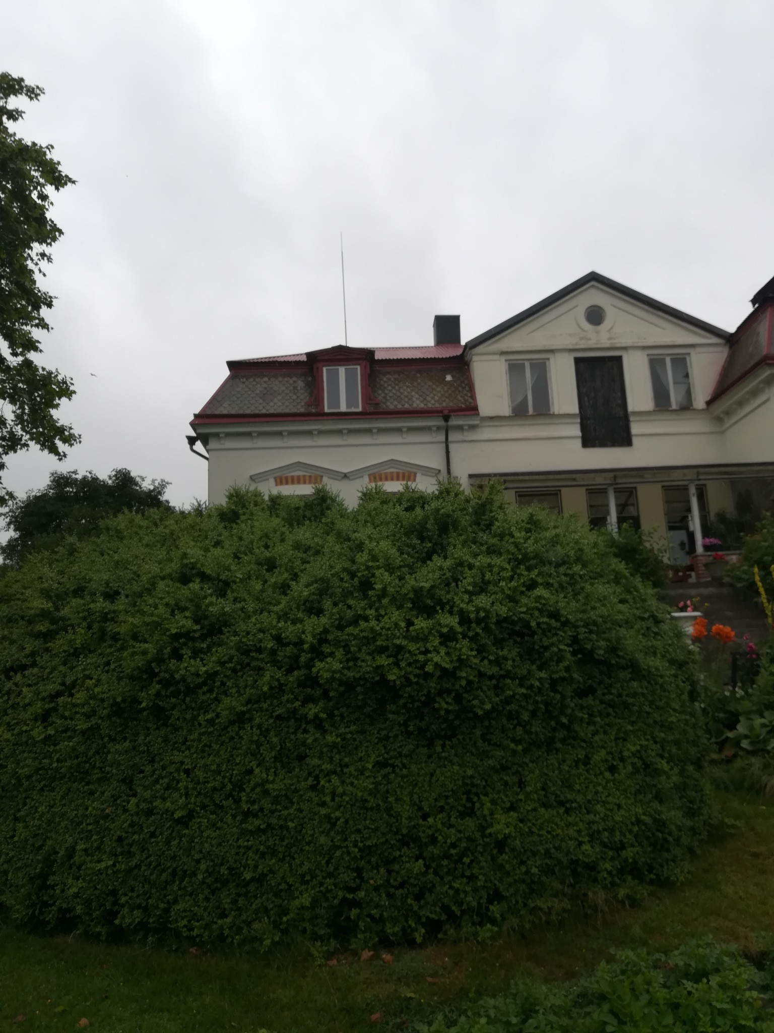

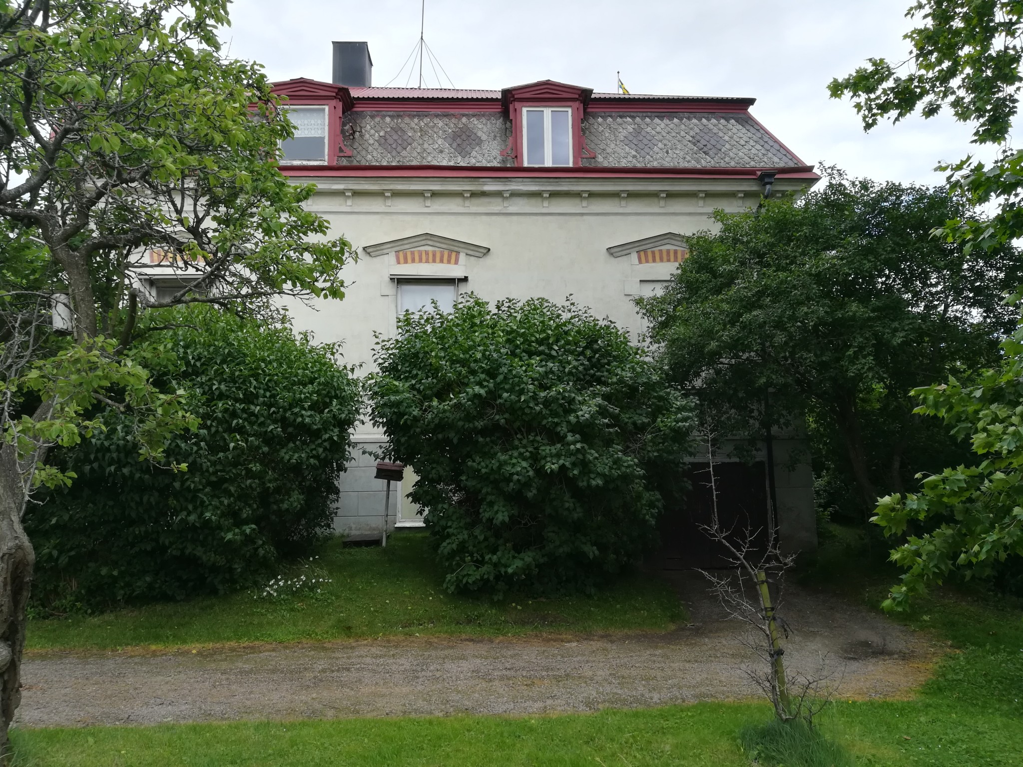

Att renovera en "herrgård"..

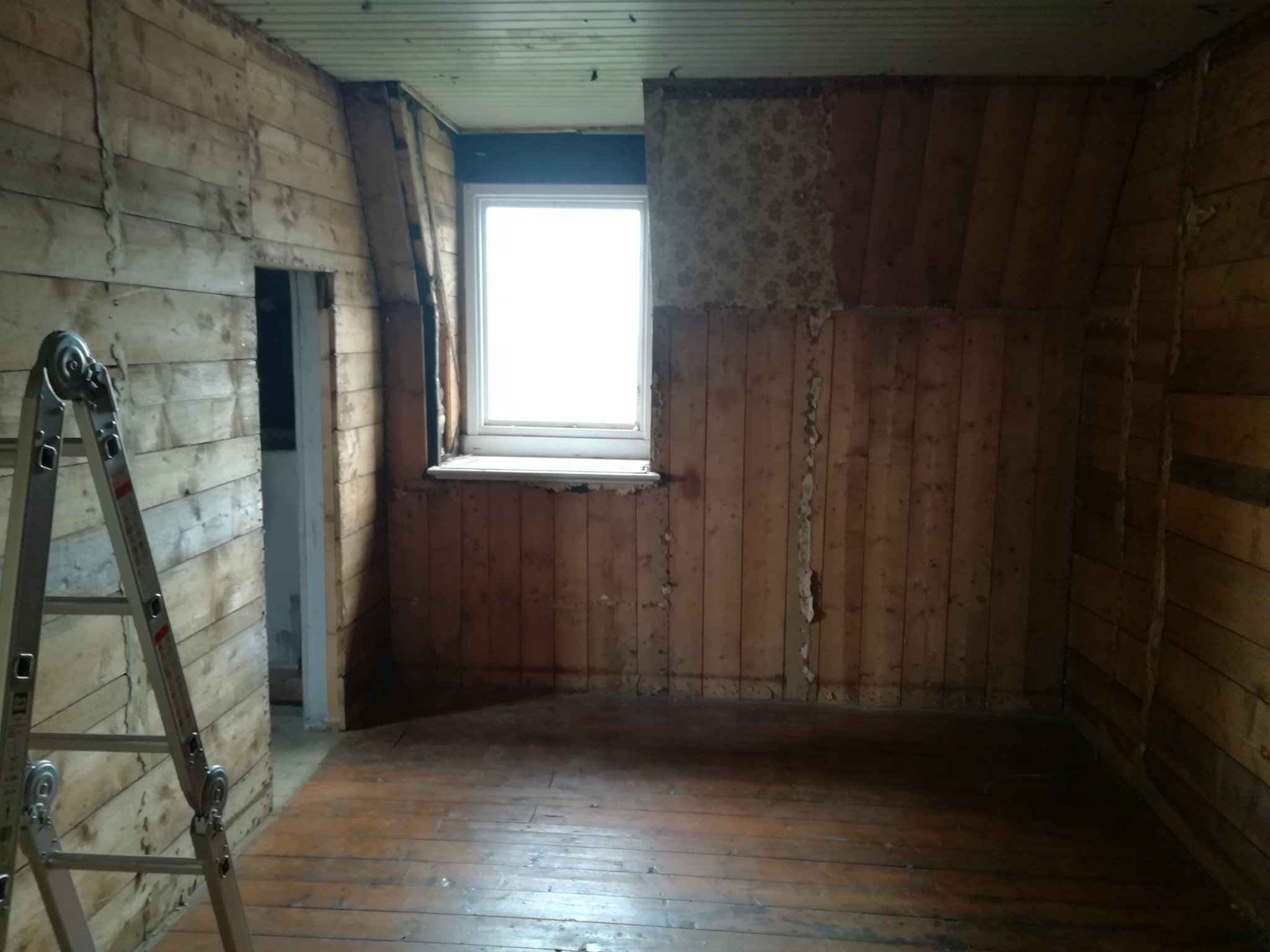

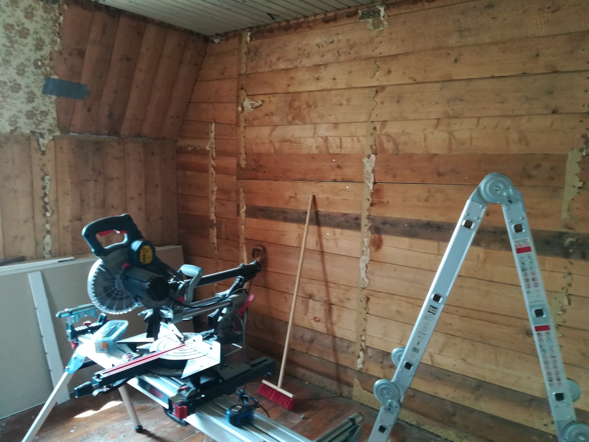

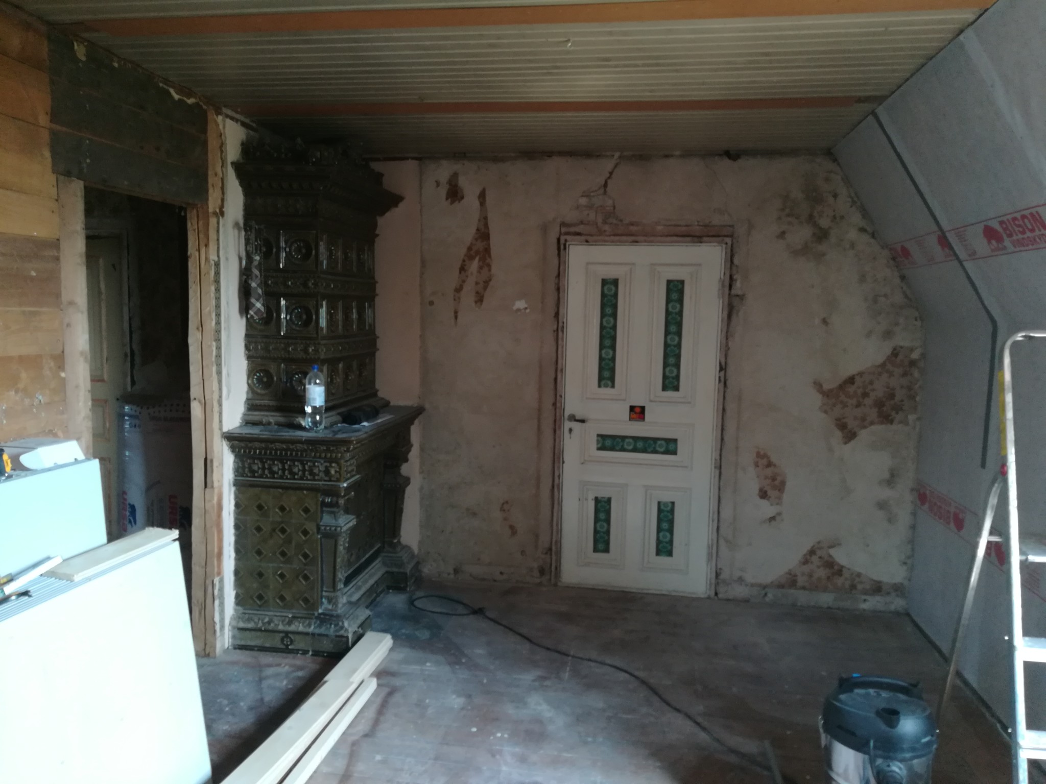

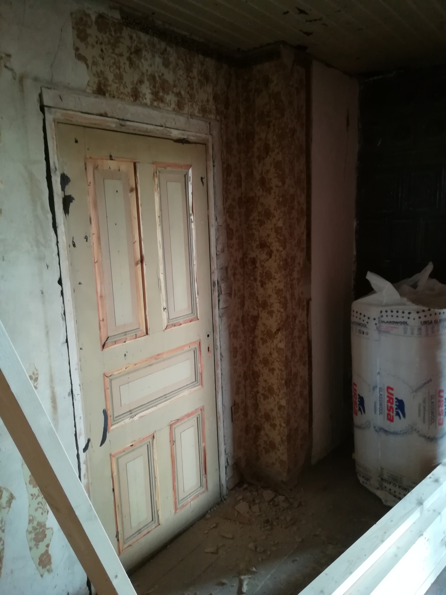

Här kommer några bilder under renoveringen i somras. Tyvärr bommade jag vettiga före-bilder, det är efter att tretex, tapeter och väv är bortrivet.

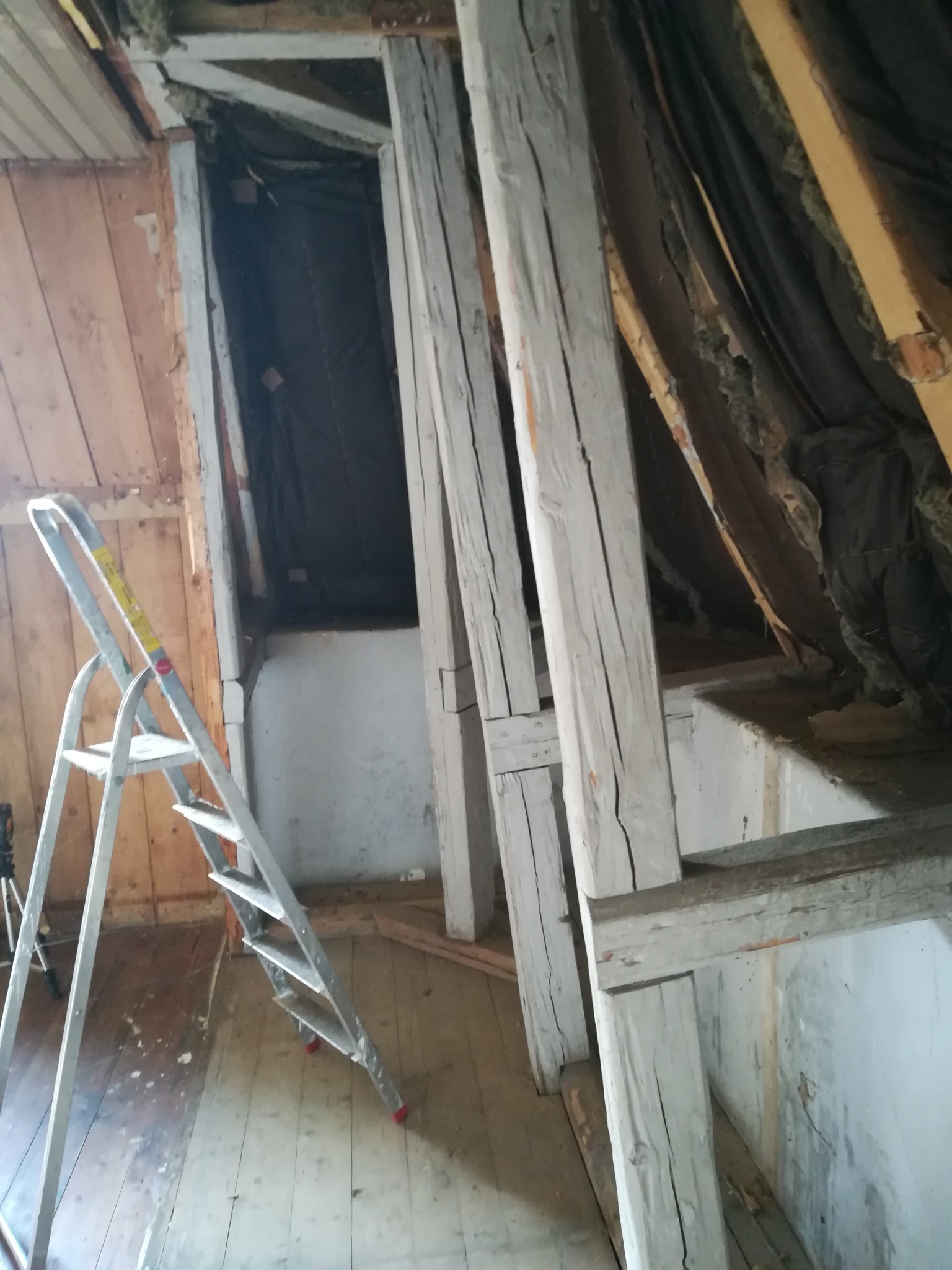

Mineralullen i snedtaket åkte illa fort och ersattes med cellulosa som jag sprutade in i alla väggar samt vinden.

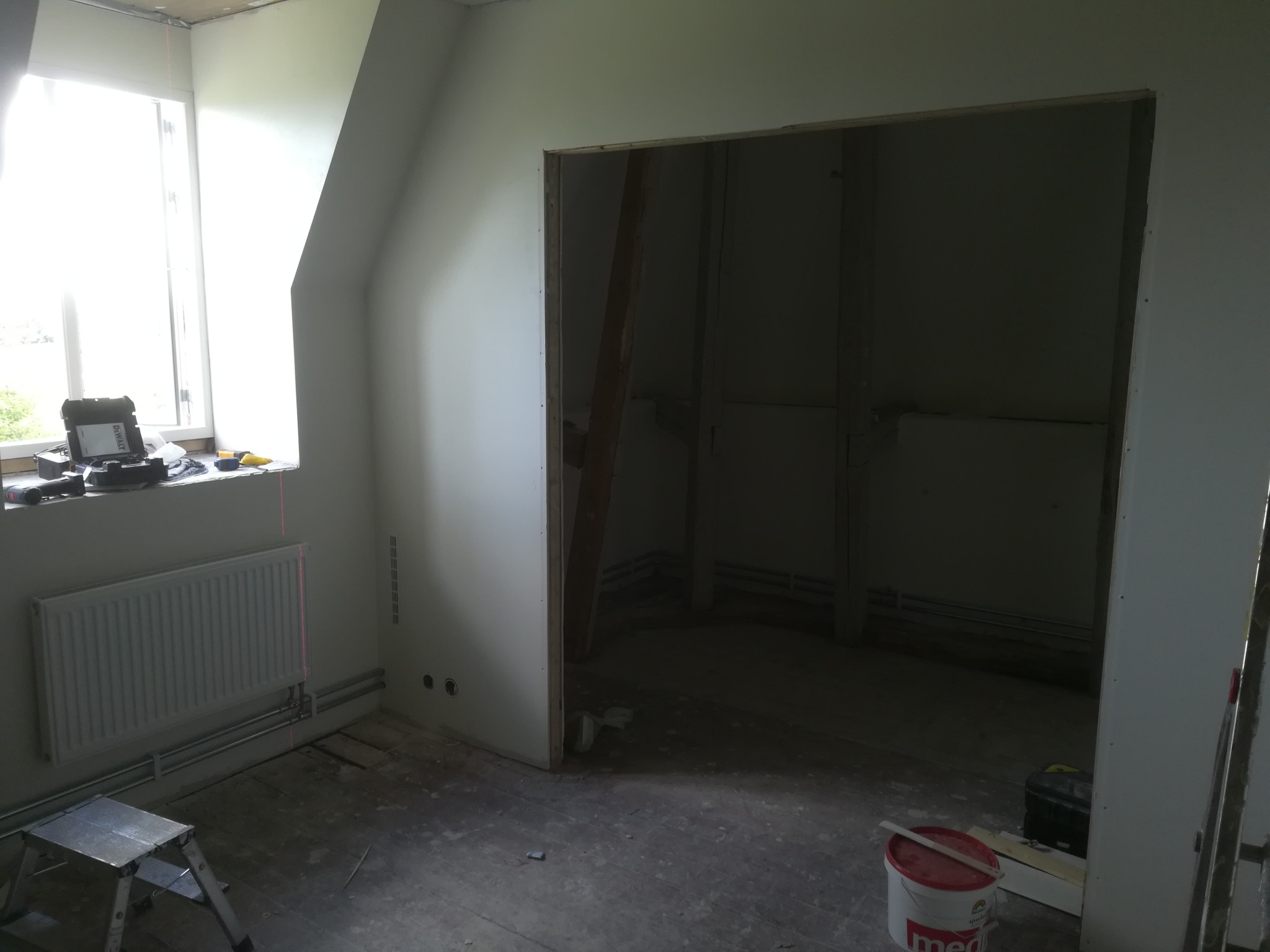

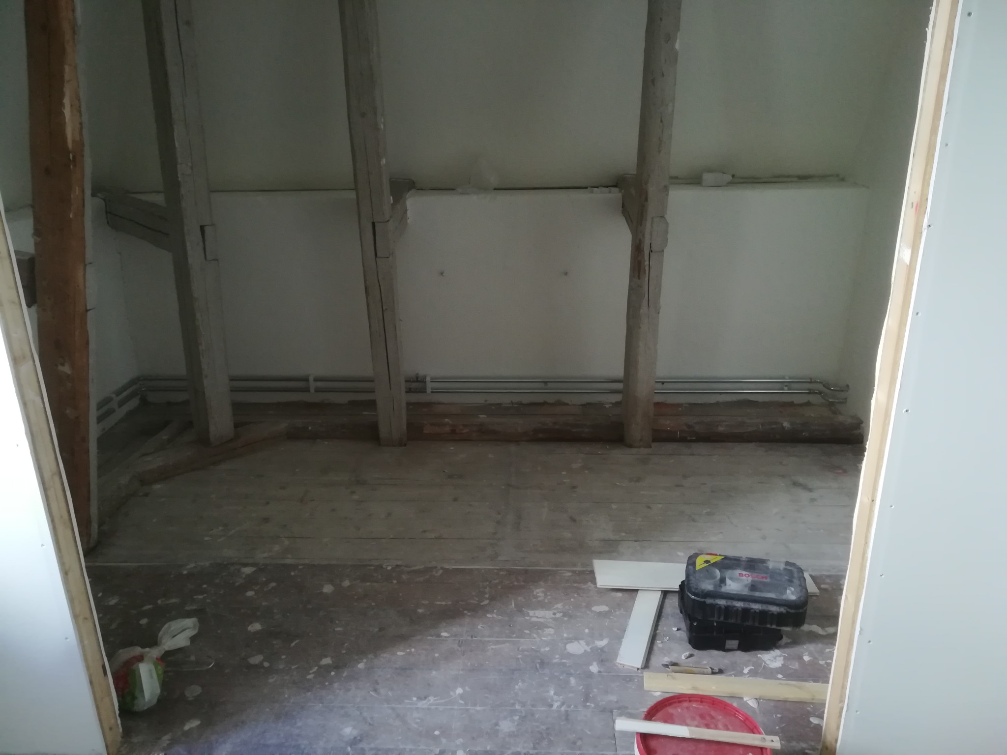

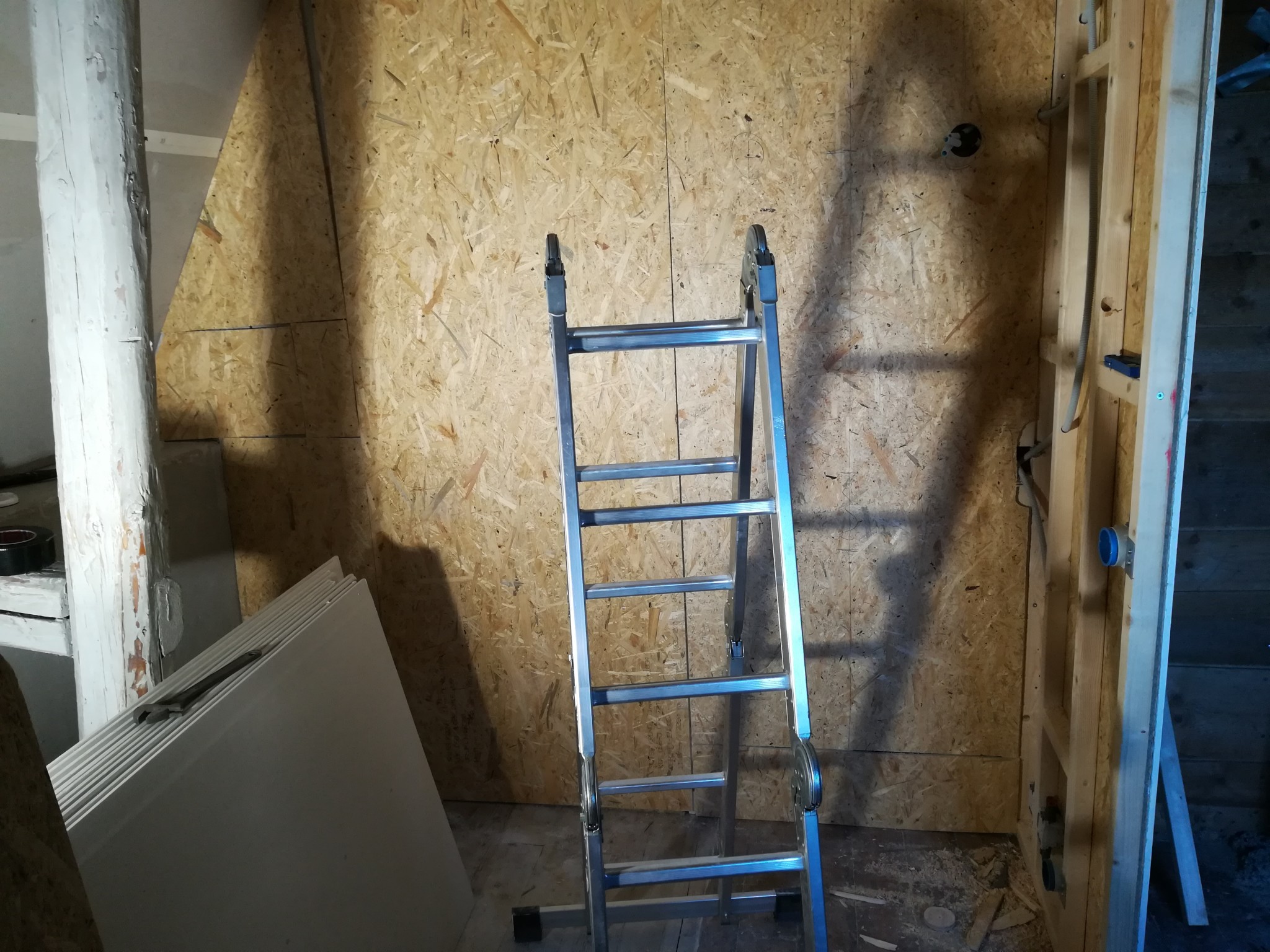

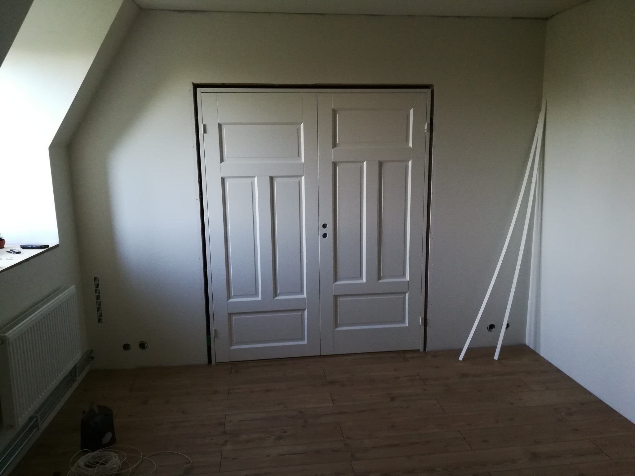

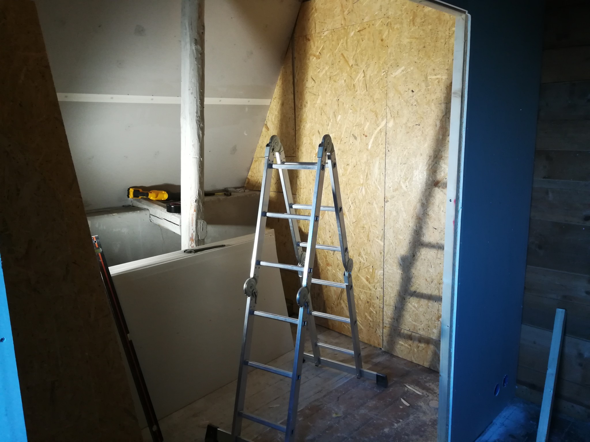

Garderoben börjar ta sin form. Den ursprungliga väggen till garderoben tog vi ner för att öka utrymmet enligt aning.
I garderoben tänkte jag gömma undan all teknik, stjärnnätet utgår härifrån. Eller ja, åtminstone en viss spridning av nätverkskabel så att man kan bygga ut med ap eller mesh. Det blir huvudsakligen trådlöst för enkelhetens skull och för att slippa större ingrepp.

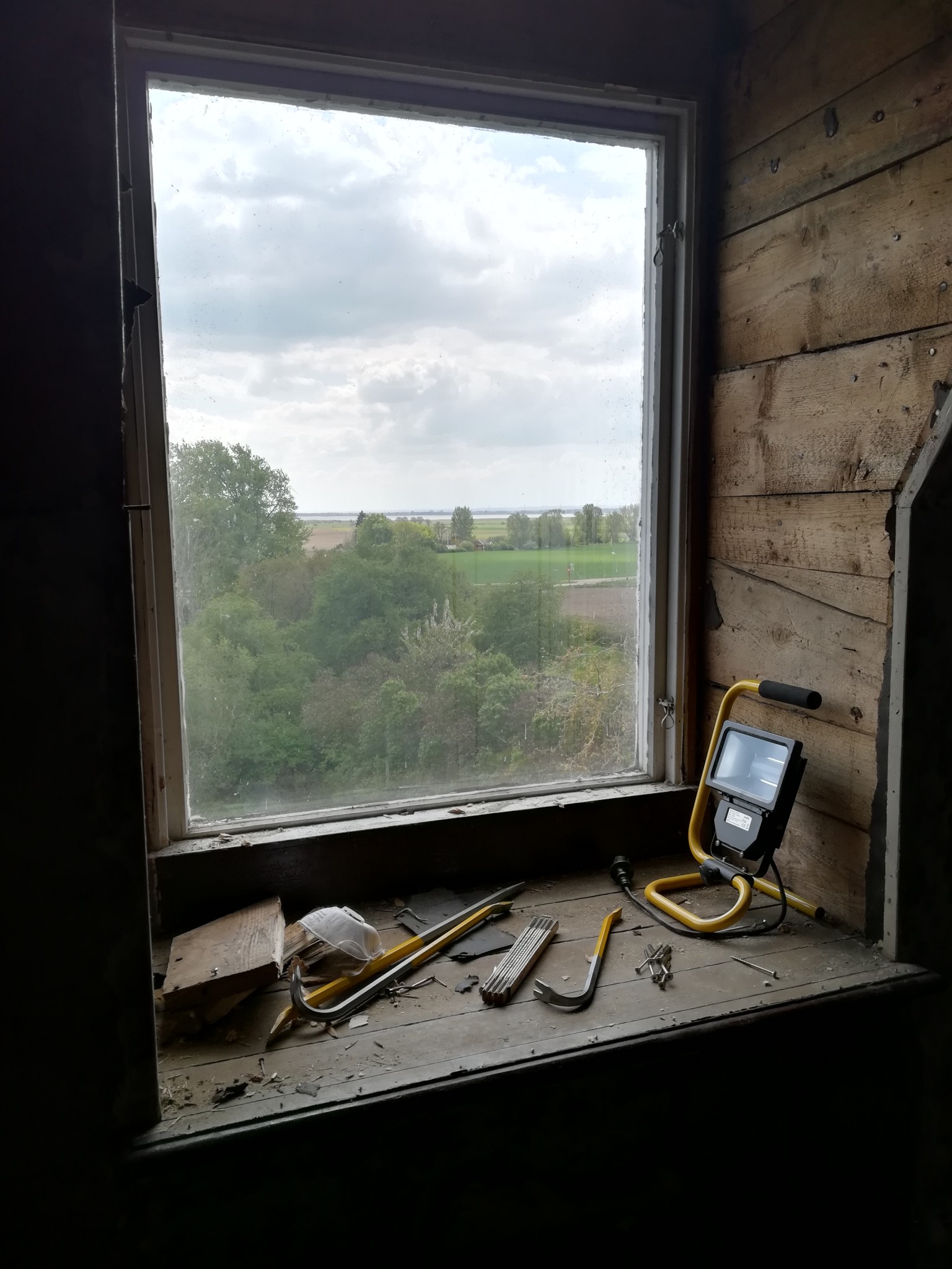

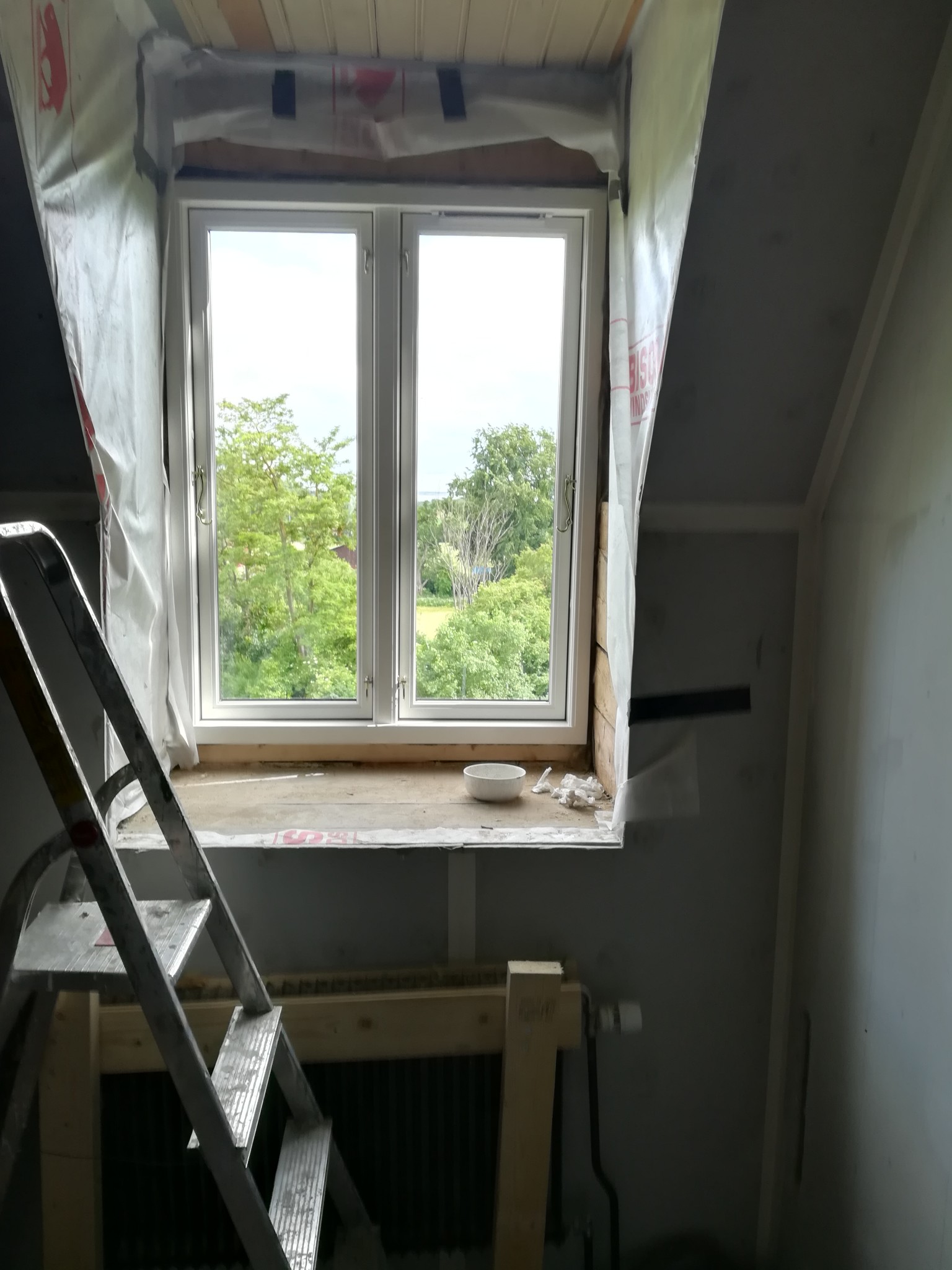

Några bilder efter fönsterbyte i sovrummen
På bilden nedan syns ett 60-tal fönster till vänster, vi är rätt nöjda med de nya även ok man önskat att glasytan varit något större.

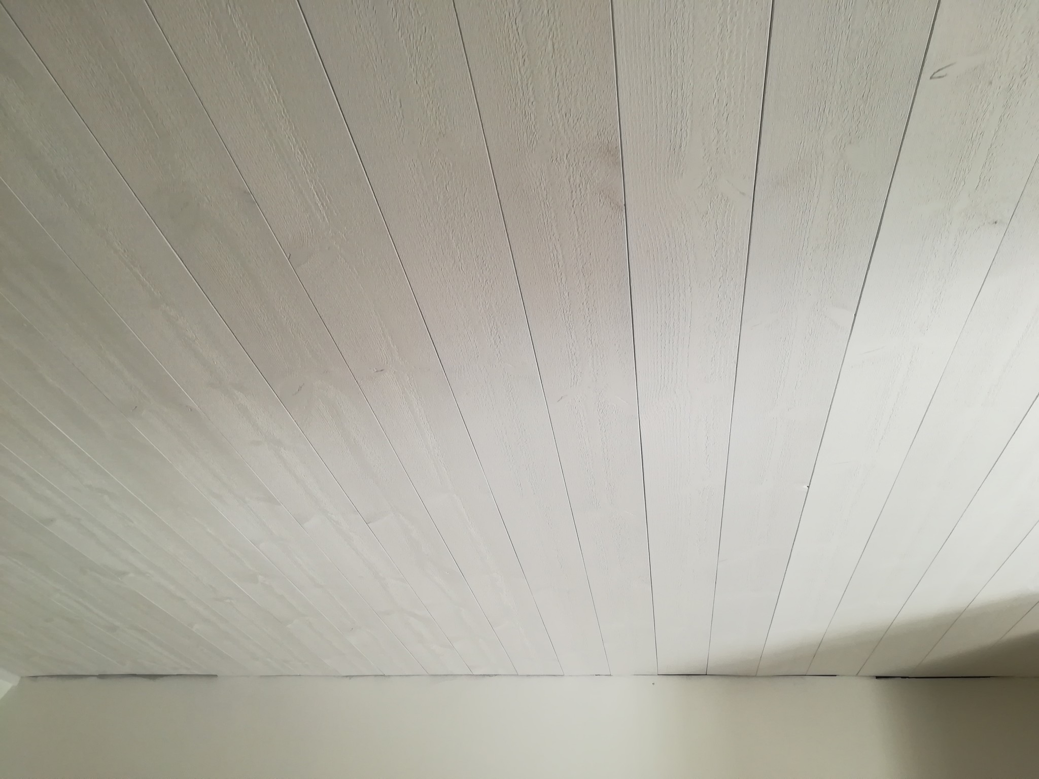

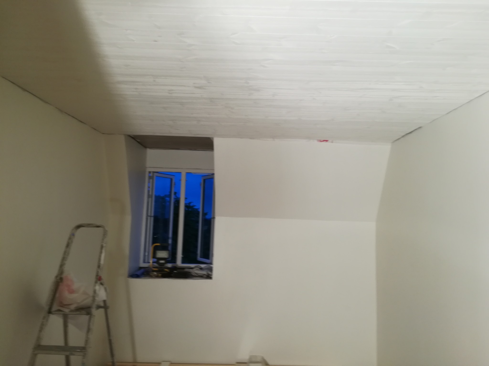

Nedan syns även panelen vi satte i taket, 140mm bred sågad panel. Vi velade länge mellan pärlspont, faspanel och denna. Till sist vann den lite mer rustika panelen.
