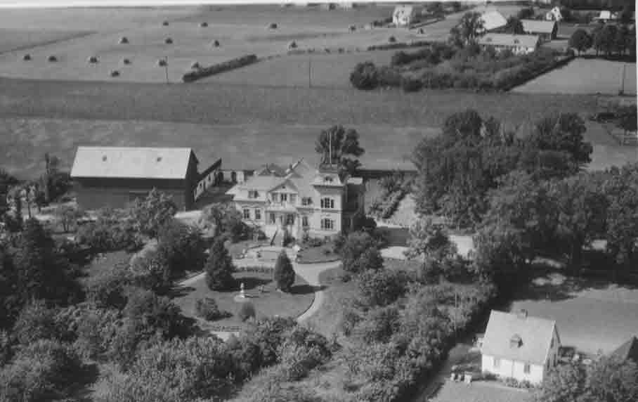

Flygfoto från 50-talet - fantastisk trädgård på den tiden. Just nu känns våra ambitioner något lägre, framförallt lite mer lättskött trädgård är väl målet på sikt.

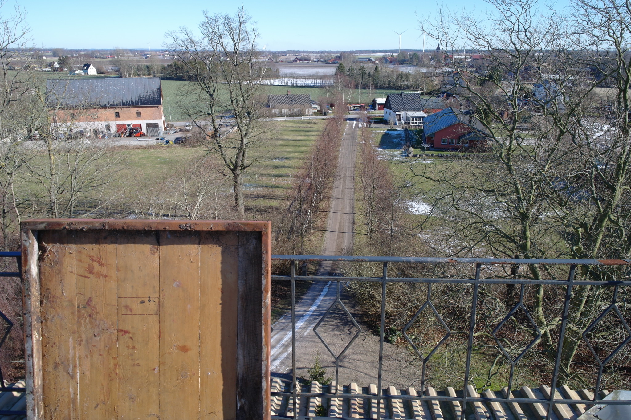

Bild från tornet över infarten genom allén

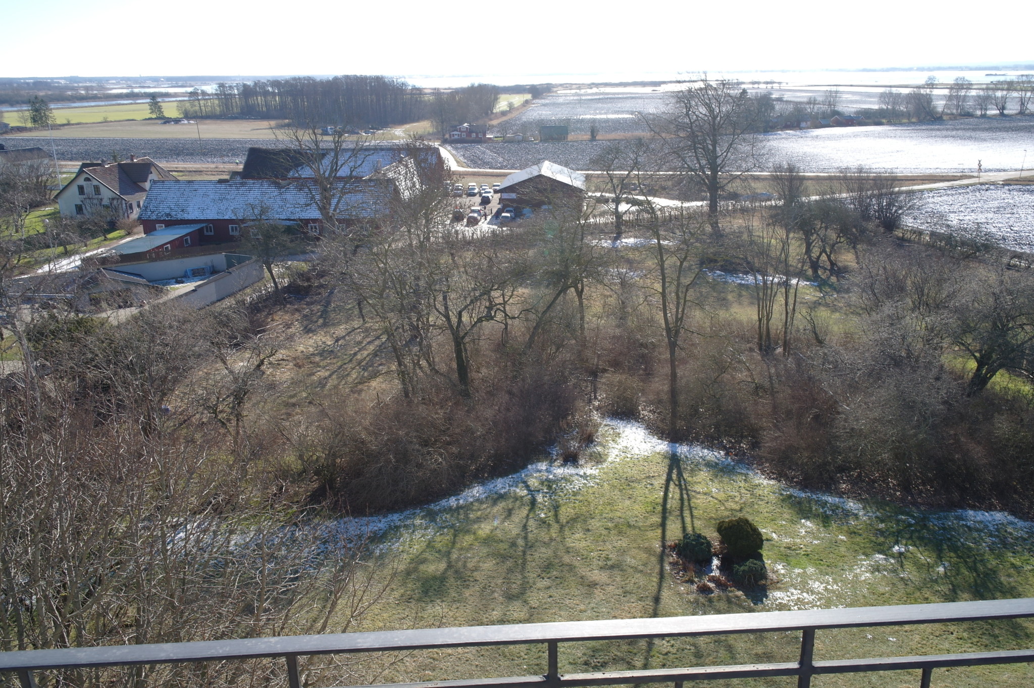

Andra sidan och trädgården idag
