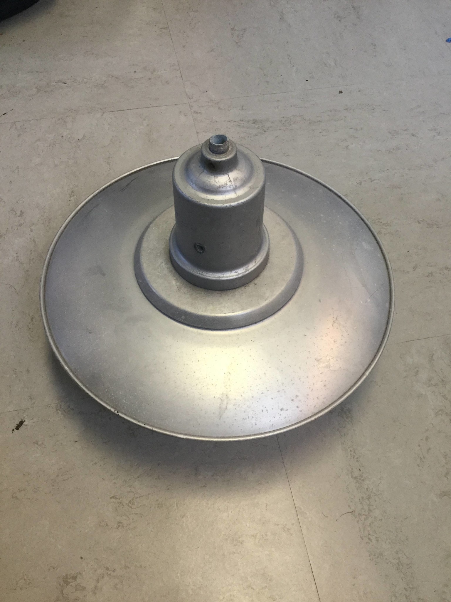

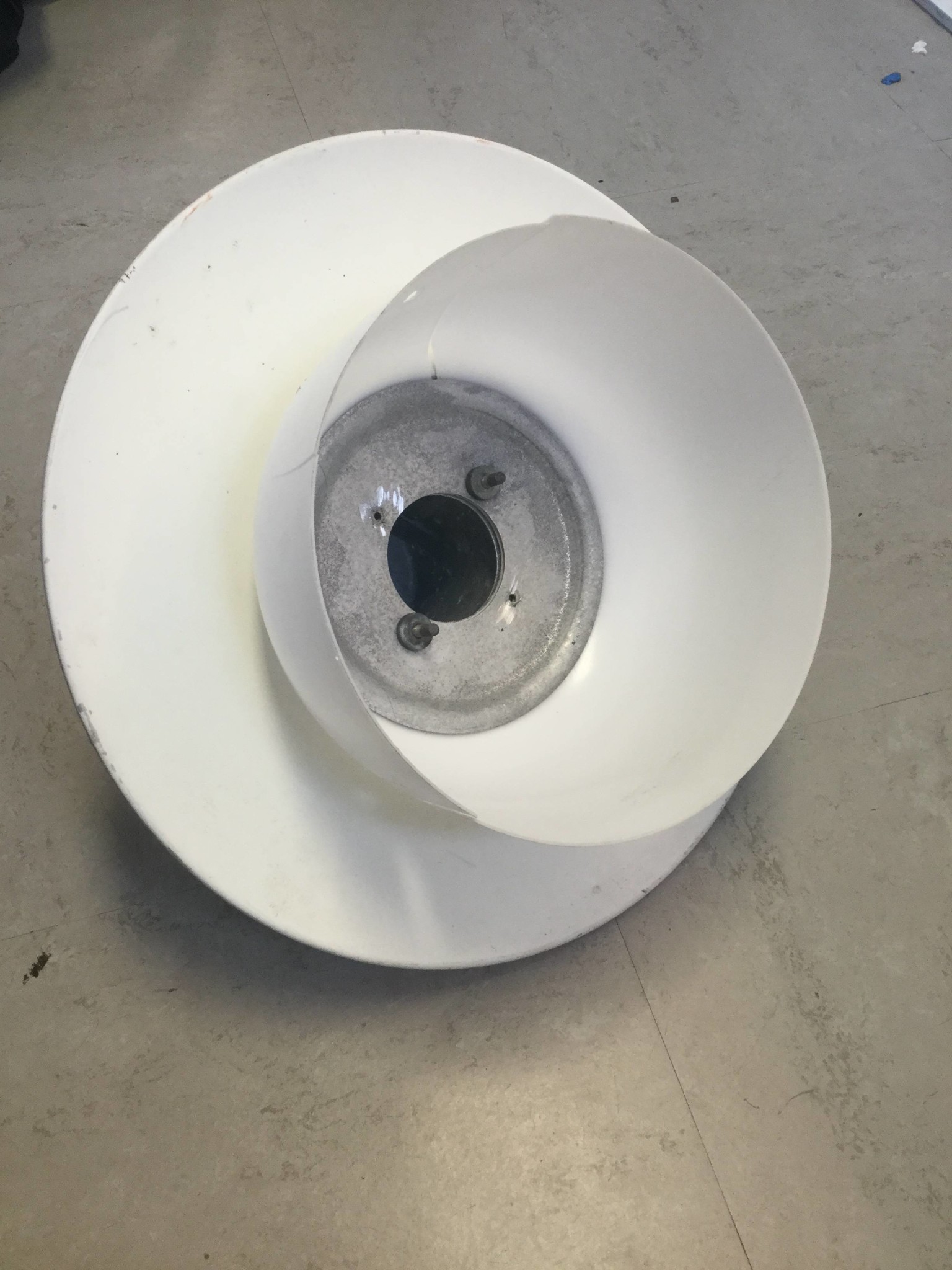

Hej, jag har en gammal lampa, stalllampa tror jag att den kallas, den är ca 40 cm i diameter.
Den sitter på ett stålrör med fäste som den gängas in i. Det satt två ganska trötta FK i den som jag drog ur.
jag skulle vilja tråda om den, men vad ska jag ha för kabel, och framförallt, ska jag jorda den? Alla metalldelar i den har förbindelse med varandra. Spontant känns det som att jag vill jorda den, i och med att det är mycket metalldelar (som är förbundna) samt att den sitter utomhus exponerad för regn (även om det finns några tätningar.
Vad säger forumets samlade visdom?

Jag glömde säga att det finns en plint för jord, som inte var inkopplad.
Det är inte olagligt att renovera lampor för eget bruk och jag vill väldigt gärna lära mig mer om just det (jag är väl insatt hur el och elektronik fungerar, dock inte så duktig på just lampor)
Men varför jag frågar är att det verkar finnas en förkärlek för dubbelisolerat (här på forumet), det anses ju säkrare. Det finns en del trådar om lampor och liknande, där just detta är föremål för diskussion.
Edit: lampan var alltså inte jordad när jag plockade isär den.
Edit2: https://www.elsakerhetsverket.se/privatpersoner/sakra-elprodukter/tillverka-lampor-for-eget-bruk/
Dom avråder från det, men det är inte förbjudet.

Ska du montera en ny lamphållare kan du ju dra dubbelisolerad kabel hela vägen till den och så behöver du inte jorda. Drar du däremot lös fk i den, eller om lamphållaren återanvänds och inte går att dra in dubbelisolerad kabel i (eller är av metall) bör du gjorda armaturen.
Jag vill helst behålla den lamphållaren som finns, så då får det bli jordat.H hapazard skrev:
Aha.E elmont skrev:
Men i detta fall finns det en jordskruv som har god förbindelse med alla metalldelar i lampan, den sitter precis under lamphållarbotten, där fas och nolla skruvas fast.
