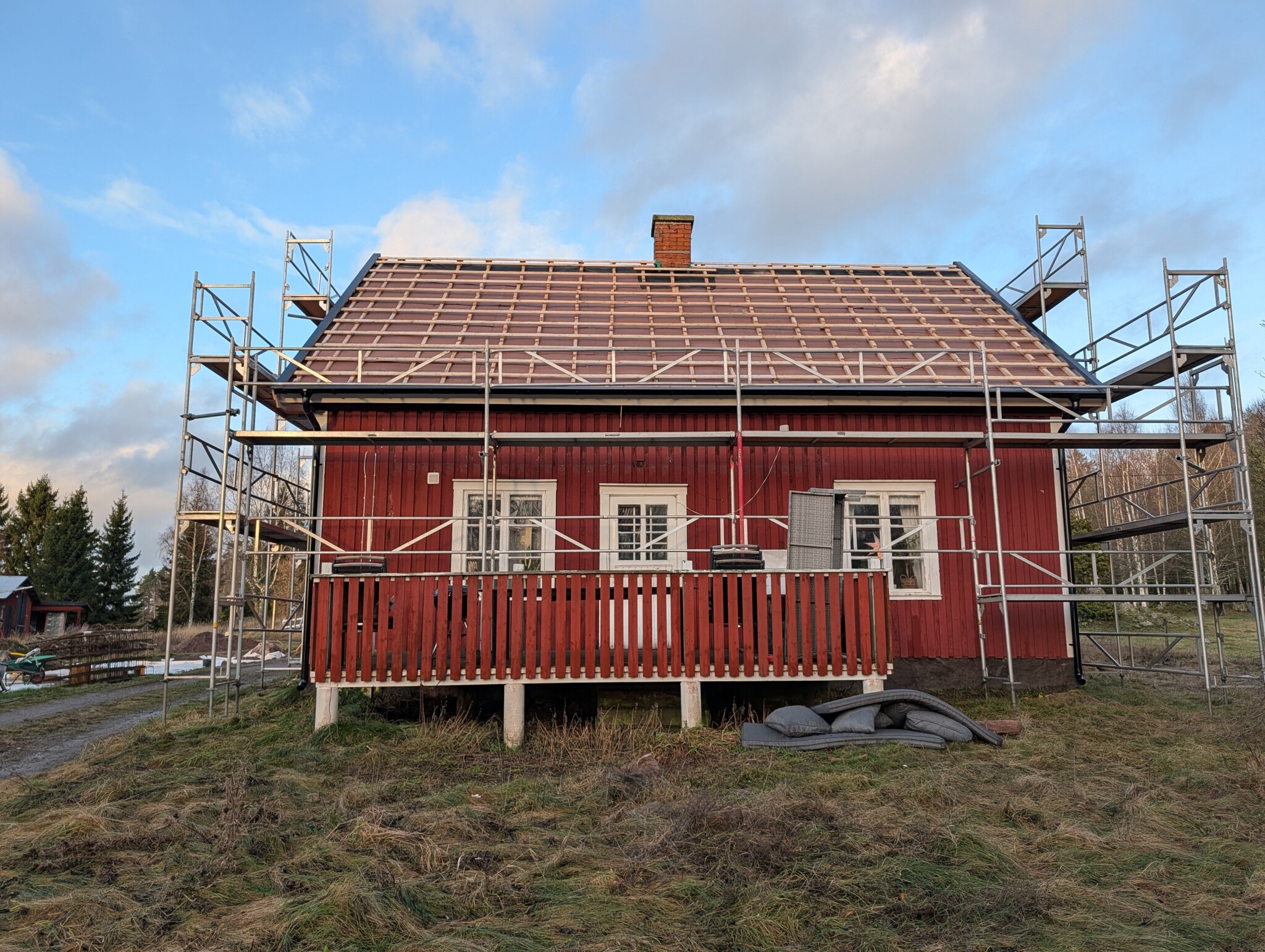

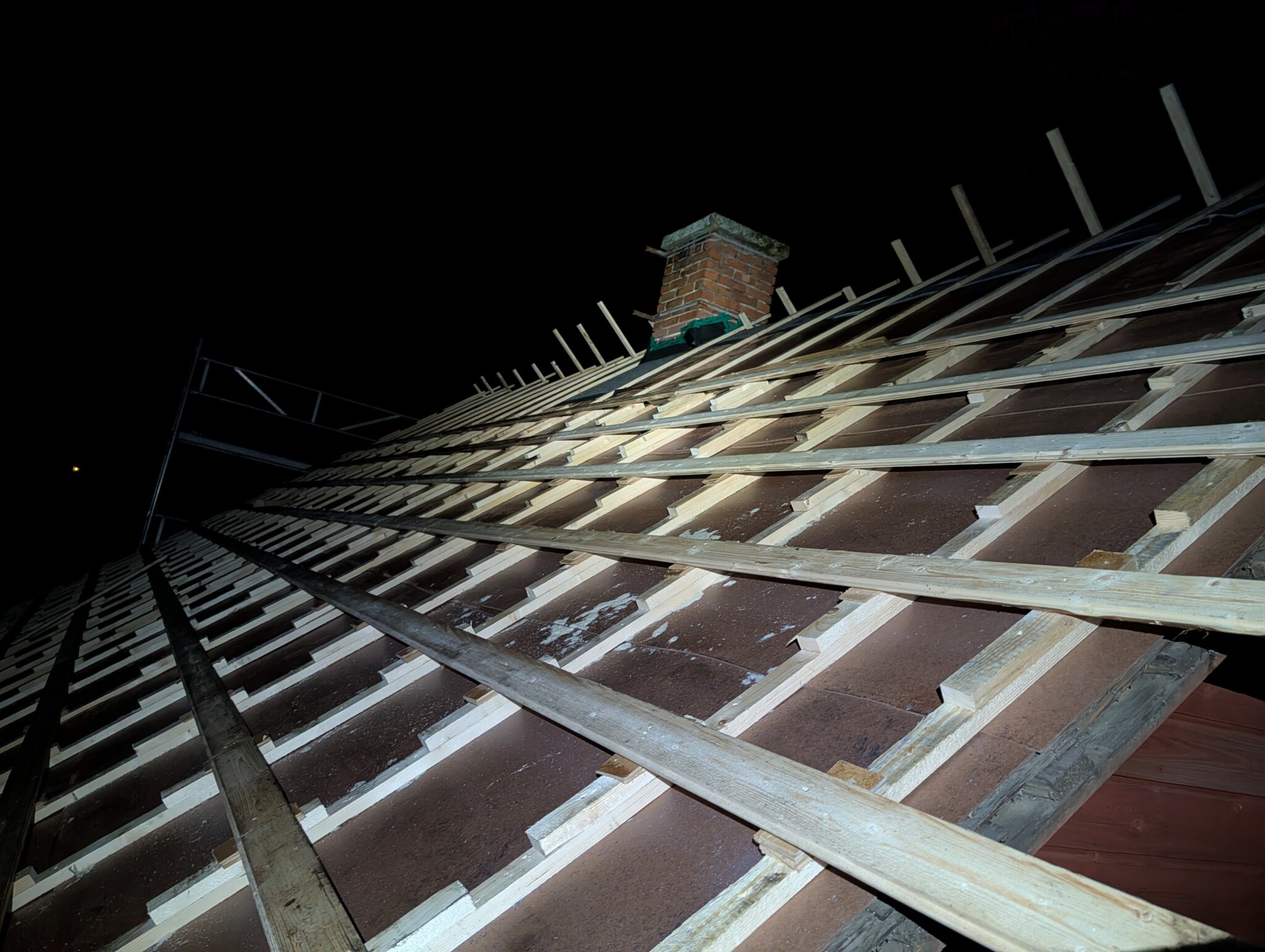

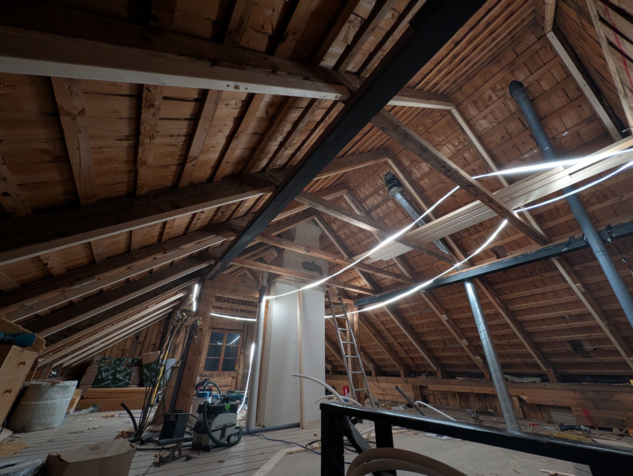

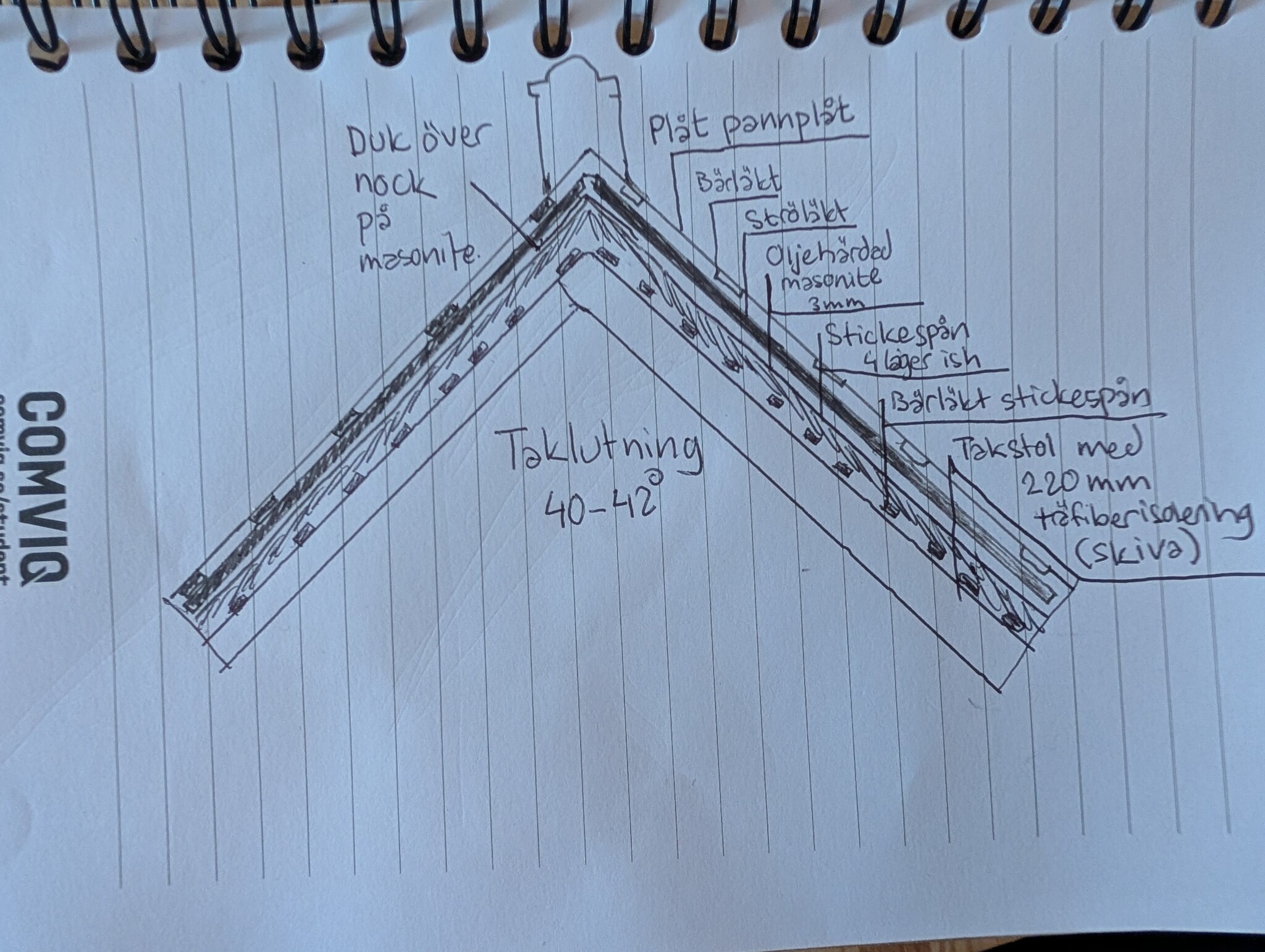

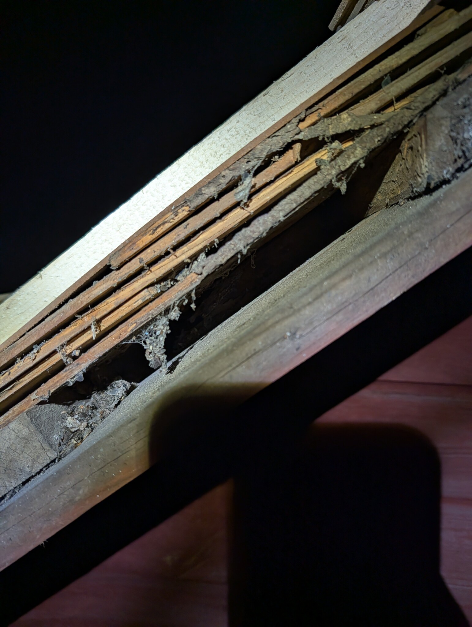

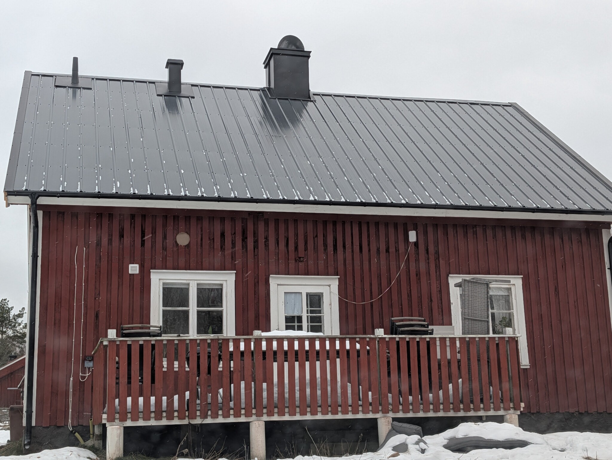

Eftersom alla hus är unika så startar jag en egen tråd för att bolla tanken om vi ska ha luftspalt eller inte, vi renoverar ett timmerhus diffusionsöppet och har precis bytt tak och valt att behålla det gamla stickespånet. Det tillkom oljehärdad masonite på stickespånet följt av en duk över nock och 500mm ner eller så, efter detta skedde riktning och ytterst har vi pannplåt.
Nu har vi kommit så långt att vi har salat på takbjälkarna för att rymma 220mm träfiberisolering följt av ångbroms men innan det vill jag ta beslut om vi ska skapa en luftspalt eller inte. Jag bifogar en skiss på taket och de olika skikten samt bilder inifrån och utifrån. Plats: Skaraborg
Jag börjar såhär och försöker besvara eventuella frågor allt eftersom.

Låter generellt som en bra plan.
Kan du få till takfotsventilation så är det väl det vanliga. Typ iaf 22 mm.
Om inte det går är frågan om det funkar utan om du har hygroskopisak material, jag har sett det i ngn beskrivning...
Jag håller på att planera kring mitt tak också, komplicerande är att det är ett timmerhus, så inga takstolar utan längsgående takåsar. Skall fundera lite mer på hur jag ska göra med ventilation.

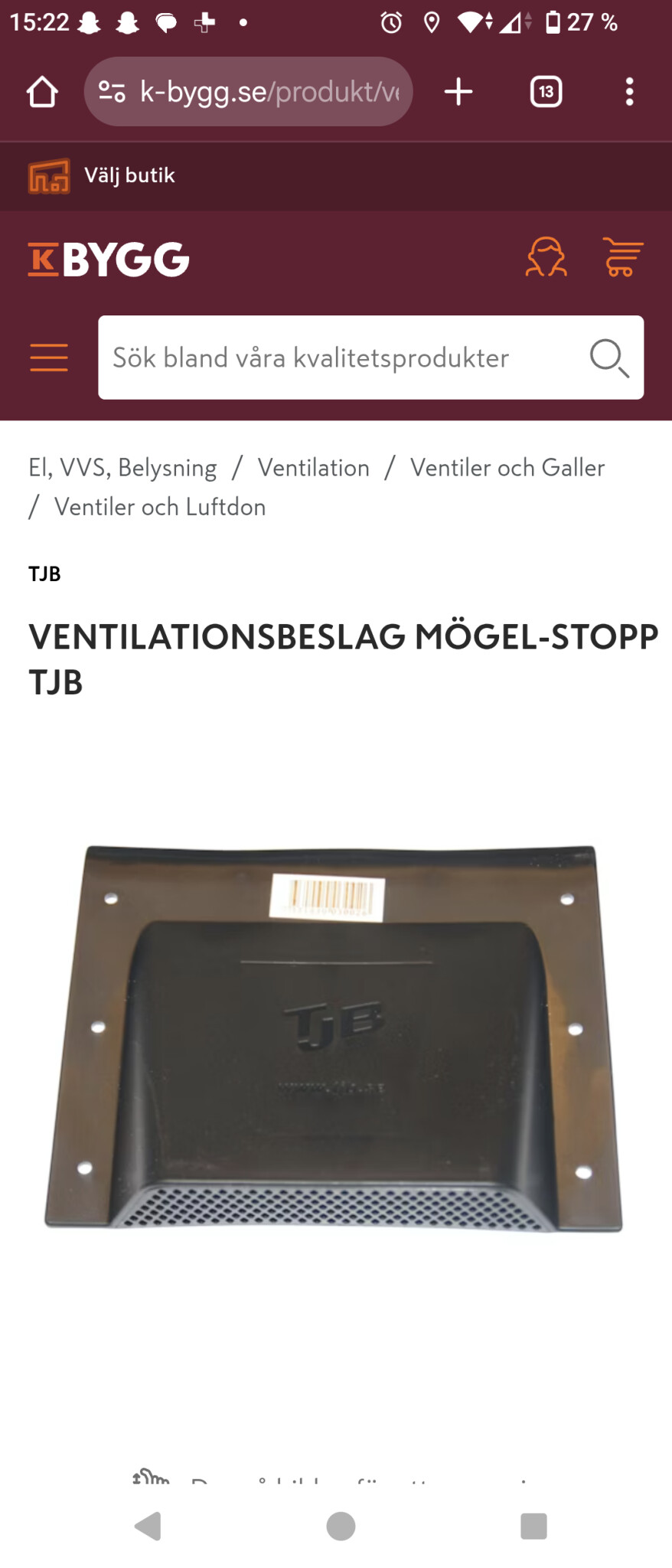

Monterade dessa på stallet. 3st/fack taket är 16m.. vanligt hus räcker ju med 1 50cm från nock.. lättaste lösningen tycker jag vid vinds renoverongarklaskarlsson skrev:

Gott att det kommer svar redan! Vill uppdatera och skeva att jag pratat med en återförsäljare av isolering som muntligt tog del av konstruktionen och kände sig lugn med att rekomendera variabel ångbroms som lösning på problemet och då vara trygg med att jag helt kunde avstå luftspalt.

Grundantagandet i vår diskussion var att konstruktionen fortfarande är diffusionsöppen men att den oljehärdade masoniten gör att det går långsammare än om man bara hade haft stickespånet vilket är vart den variabla diffusionsöppna duken kommer in, när det blir för fuktigt inomhus mättas duken och släpper inte igenom lika mycket, underförstått av mig är då att resten av konstruktionen uppåt får möjlighet att göra sig av med fukten utan att bli överväldigad. Det kommer alltså upp värme men inte så mycket fukt(i bästa fall bara så mycket som konstruktionen kan göra sig av med uppåt). Vi pratade snarare om att fylla allt med isolering helt så man inte har några ”osäkra” luftfickor.ostlund.oskar skrev:
I muntlig diskussion hinner man gå igenom så många små variabler jag inte fått med här också, som att det kommer in luft under plåten genom de upphöjda delarna i plåtprofilen och där är avståndet mellan plåt och masonite minst 5cm på alla ställen (bärläkt + ströläkt + upphöjning för riktning) och detta ventileras sedan ut i nockplåten och på så vis hoppas jag att plåten håller sig kall trots att stickespånet kommer vara något uppvärmt eftersom vi inte har särskilt tjock isolering.
Alltid luftspalt på 15-20mm. det är luften som torkar ut eventuell fukt som letar sig in.
Jag stod inför en likande fundering för 4-5 år sedan. Bor i timmerhus från 1860 med sticketak direkt under betongpannor och salade på befintliga bjälkar vid renovering av ovanvåning, ca 300mm lösull. Valde att bygga med luftspalt samt Bison ångbroms. La flera fuktmätare i luftspalten och har varit under gränsvärde under alla år. På isolerfirmans inrådan blev det stenull, hade det blivit typ Hunton eller Isocell hade jag nog byggt utan luftspalt. Förra året bytte jag yttertak, la oljehärdad masonit på sticketaket och lertegel ytterst. Ingen direkt förändring på fuktighet i luftspalt.

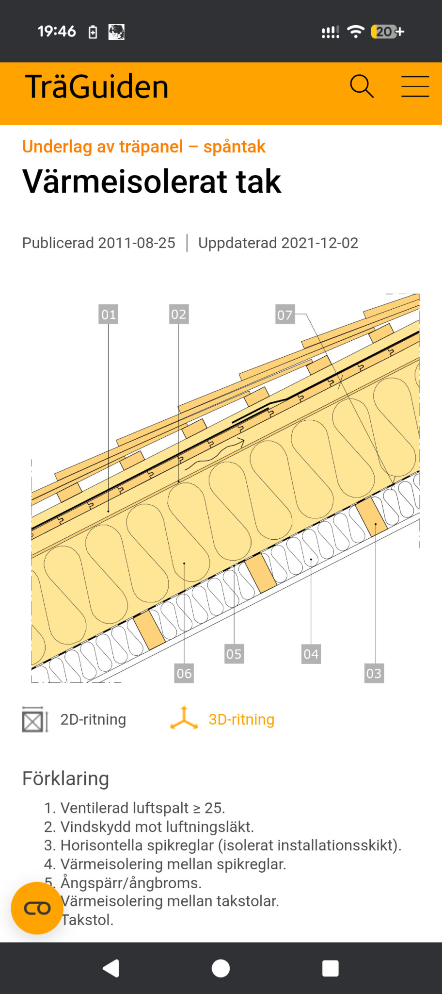

Jo om man gör enligt figuren, att få en ångbroms tät på insidan av aktuellt tak ser otroligt svårt ut.A alexanderlukas skrev:
Såna där mögel stopp ska monteras på utsidan, men då blir det an bra lösning
