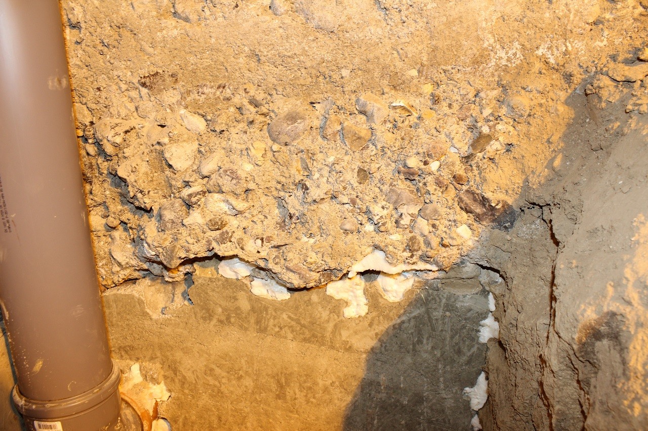

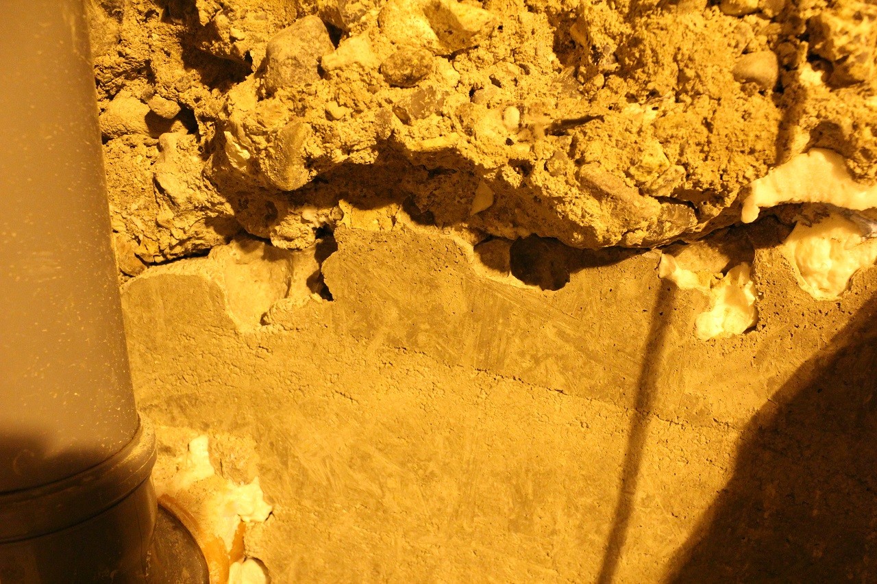

Bilden nedan visar utsticket på utsidan av väggen, ungefär 5cm, och utanpå detta är 20cm av XPS 300
Här är insidan av det segment som visades från utsidan på förra bilden.
Det blir till att knacka bort en del av den gamla grundmuren innan putsning för att det ska blir bra att få till insidan av väggen utan utstick:

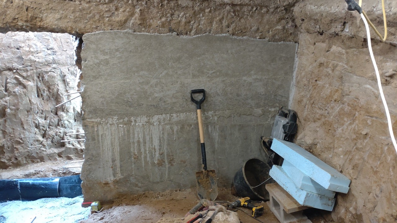

Här är en exempelbild på hur en gavel ser ut efter rengöring.
Armeringsjärnen som sticker ut är de som knackats in i leran och fästs i armeringsmattorna innan gjutning och som sedan fästs i nästa armeringsmatta.
Bilden nedan visar hur ett slutgiltigt segment ser ut där båda sidorna är gjutna. Även i fundamentet ligger det armeringsmattor med najade armeringsjärn som sticker upp. Alla dessa järn fästs sedan i ytterligare armeringsmattor innan gjutning av segmentet.

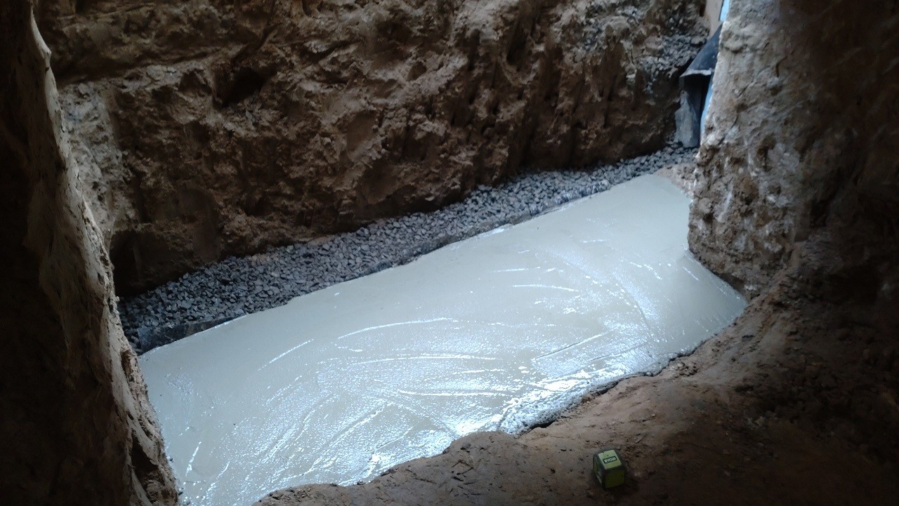

Väggarna är gjutna, allt utom 60x100cm där vi ska skicka in spannarna med betong till golvgjutningen.
Makadam och dräneringsrör på plats, nu är även 12cm Kingspan, 16mm golvvärmerör samt armering.
Golvet är gjutet! Rejält vattnat och diffusionstät plast pålagd, allt enligt Finjas instruktioner.

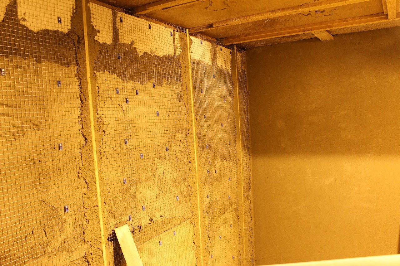

Väggarna nätas med putsnät, finjas nätfäste och därefter grovslammas dom med KC Mur&putsbruk B med extra cement i första lagret. Andra och tredje lagret sker med KC Mur&putsbruk B fast utan extra cement.
När hela väggen är i ungefär samma nivå nätas alltihopa om med putsnät och nätfästen.
Väggarna har vattnats i flera omgångar och mellan de olika lagren.
Sista lagret sker med KC Putsbruk B och sedan eftervattning.

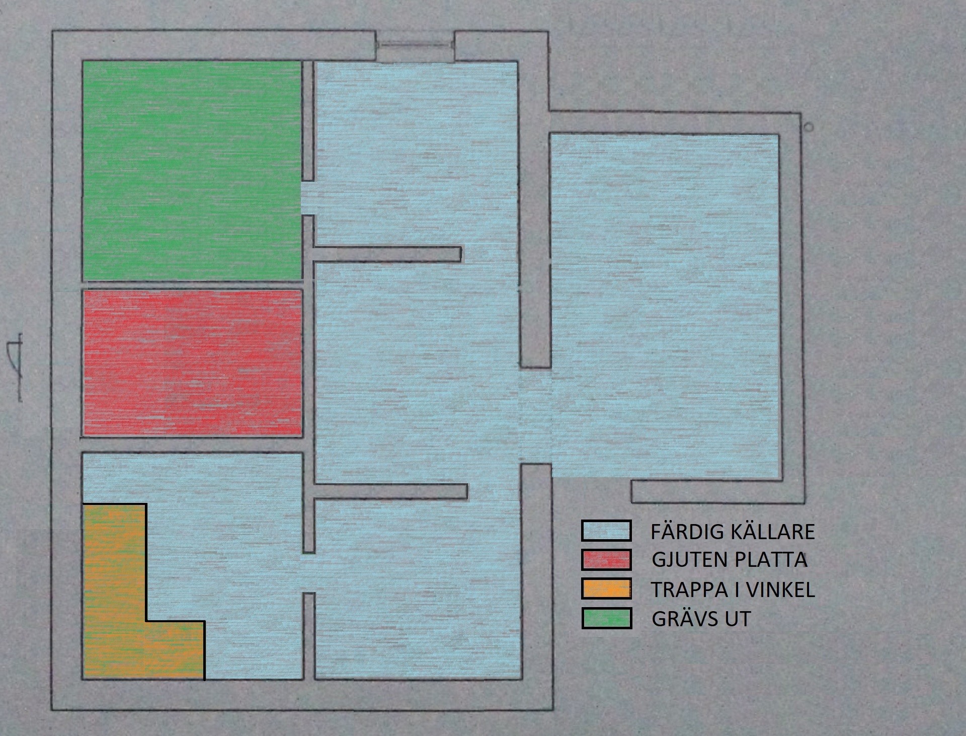

Tänkte bjuda på de ritningar som vi gjorde innan vi började på arbetet med tvättstugan.
Man kan även skymta delar av det nya sovrummet och den påtänkta trappan ner till källaren.
Högst upp på ritningen är biorummet, sedan förrådet och därefter tvättstugan och sovrummet.
Jag var lite lat när jag ritade och orkade inte cadda upp alla modeller korrekt.
Den stora enheten längst till vänster ska föreställa ett torkskåp på 120cm i bredd.
Trappan skymtas uppe till höger, det blir mest troligt en öppen L-trappa för att få ner lite ljus.
Det blir även en vask och en vägghängd toalett med halvvägg.
Kändes som att det kunde bli ett bra komplement till det intilliggande sovrummet samt biorummet.
Kommentera gärna, både positiv och negativ kritik samt förslag på ändringar är välkomna!

Vad var det nu jag sa om det här jäkla källarbygget?
Jo just det, ingen idé att hålla igen nu utan bättre att gå all in?
Ny översiktsplan, detta kommer att bli den slutgiltiga.
Dom som har följt den här tråden vet mest troligt hur långt från de ursprungliga planerna vi befinner oss.
Minns inte längre men jag tror att första planen var att få högre takhöjd i pannrummet, andra steget var att ordna lite förvaring. Hur vi sen gick därifrån till att gräva ur under i princip hela huset och göra en hel källare med ordentlig takhöjd och inomhusklimat vet jag faktiskt inte men nu är vi där.
Sista utrymmet var aldrig tänkt att grävas ur så enda ingången till detta utrymmet var en liten lucka uppe vid taket på cirka 50x50cm. Första steget fick alltså bli att kapa upp ett ordentligt hål i den 30cm tjocka betongväggen som vi tidigare gjutit. Detta gjordes samtidigt som väggarna putsades raka.

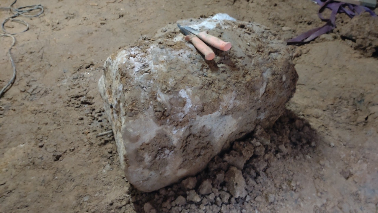

Stötte på lite grov makadam också, här är en av dom.
Sen var det dags för första segmentet av väggarna till det nya rummet, så här stort har vi aldrig vågat ta upp tidigare men orken är slut och vi vill bara bli klara...
Först ligger där Icopal tätmembran i botten och utanför det har vi lagt ner dräneringsrör i makadam, slutligen gjuter vi sulan till väggpartiet med dubbla lager armeringsnät.
Det blir djupare och djupare ju närmre framsidan på huset i kommer. Sista segmenten vi gräver är nästa 2,5m under marknivå. Börjar bli jobbigt att slänga upp leran med skyffeln nu så istället drar vi upp leran i hinkar.
Här är innerväggen emot hallen med den gjutna sulan. Jag var riktigt sugen att försöka gräva under även denna men i sista sekund återfick jag mitt förstånd och lät bli...
Första vägg-segmentet är färdigt. Numera låter vi väggen sticka ut på utsidan av huset istället för insidan, blir betydligt mindre att putsa då.
Här ser man gjutningen av bottensulan för andra segmentet. Går tydligt att se tätmembranet. (Som för övrigt är äckligt dyrt!)
