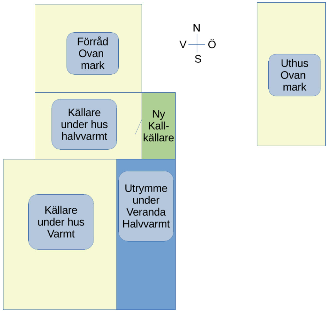

Att bygga en kallkällare i anslutning till källare - ett möjligt projekt?
Kommer att skapa ett utrymme på ca 4x2m under jord.
Beroende på hur mycket isolering mm. som kommer att behövas för taket,
Kanske 170mm av kallkällaren kommer att komma ovan jord och ändå¨få 2m takhöjd )
Frågorna är ganska många.
- Väggarna planeras att muras med 190mm lekablock samt lägga puts på insida och utsida.
- Utsidan kommer minst två sidor att isoleras med en dränskiva - 200mm (Isodrän / Pordrän / Optidrän?)
- Utanpå isoleringen av ytterväggar kommer Optidrän att läggas (förhindrar fukt utifrån och in)
- Golvet planerar jag att gjuta (100mm), samt kommer att isoleras med XPS-isolering - 150mm - 250mm?
- Taket är mer osäkert (funderar på att valava taket (100mm betong?) - rätt eller fel?

Ett isolerat och ventilerat utrymme utan värme/kyl-källa kommer att hålla mer eller mindre samma temperatur som tilluften, dvs. samma temperatur som källaren om du tar luften därifrån, alternativt samma temperatur som utomhusluften om du tar den därifrån. Vilket förmodligen inte ger dig det resultat du är ute efter.A Albireo skrev:
Därför skulle jag inte (värme-)isolera mot utsidan, annat än möjligtvis den delen som ligger ovan jord.

Utrymmet (ca 8m2 / 16m3) kommer att delas upp i två delar.
Den mindre delen kommer att innehålla "teknik" som luft kompressor mm.
Den andra delen kommer att bli "kallkällare" (om det lyckas).
Just nu är planerna att lägga golvvärmeslang (20mm) i slingor under golvet / under isoleringen, till en liten cirkulationspump som ansluts till en kylare (med fläkt?) i utrymmet som ska hållas kallt.
(mätte upp temperaturen på grundvattnet för någon vecka sedan till +2,7grader).
Ena ventilationen kommer att placeras lågt dvs. med en lutning från uteluft genom jorden (silt) till utrymmet nära golvet. (med en golvbrunn i närheten för ev. hantering av kondens). Röret kommer att bli 5-6m. - Förmodligen blir det ett lite grövre rör 125mm eller 160mm eller....(långsammare luftflöde) Just nu funderar jag på ett PVC-rör. (Vet inte om spirorör börjar rosta under mark)
Vilken riktning luften kommer att dra (vid självdrag) vet jag inte, men det känns som under sommaren blir denna FRÅN-luft.
Under vintertid kommer nog riktningen att vända? som TILL-luft
Vår / Sommar osäker riktning.
I mellanväggen mellan utrymmena kommer två öppningar att sättas en högt och en lågt.
Den andra ventilen kommer att placeras högt i andra änden av utrymmet.
Först tänkte jag sätta in en luftventil som automatiskt regleras med en bimetall. - (Öppen på sommaren och stängd på vintern.) Men nu funderar jag på en vägg monterad FTX (tidigare nämnd). Kanske kommer den att hjälpa till att stoppa temperatur differensen.
På vintern är önskemålet att behålla den lilla värme som finns i utrymmet.
På sommaren kommer den förhoppningsvis värme att stängas ute (dvs. få omvänd funktion) samtidigt som ett luftombyte sker.
Har ingen aning om min strategi kommer att fungera.
