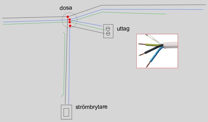

Vill ha strömbrytare till ett 220-uttag.
Idag finns en kopplingsdosa med matning in i, utanpåliggande, som jag tänkte nalla från.
Tänker jag rätt om blå tändtråd (som egentligen ”färgmässigt” ska användas som nolla, jag vet, orkar inte fixa fyrledarkabel) ska gå från brytare, till kopplingsdosa och kopplas till fas till uttaget?
För uttaget plockar jag nolla och jord från matningen som sitter i kopplingsdosan idag.

Hmm, förstår inte riktigt. Det finns en matarkabel som avslutas i en kopplingsdosa (trådarna går sen vidare till en annan del av huset).
från den dosan tänkte jag dra ner till ett nytt uttag, men med en brytare ”på vägen” så jag kan strypa strömmen till uttaget. Varför ska jag ”strunta i kopplingsdosan”?

okok. För att ge lite detaljer sitter dosan i taket typ 3 meter upp, uttaget kommer också sitta i taket 3 meter upp, ca 30 cm från dosan (fråga mig inte varför ;)), men för att lätt kunna bryta strömmen till uttaget kommer brytaren sitta lättillgänglig på marken. Allt är ju också EKRK och inte lösa trådar. Det var därför jag tänkte koppla blå från brytare till svart ledare till uttaget. förstår att kabel med annan färg på tändtråd är ”bättre”

Såhär tänkte jag. Hoppas det blir tydligare nu. Schematisk bild av elinstallation med dosa, ledningar till uttag och strömbrytare, inklusive detaljerad bild av en elkabel.
Ja, i en utanpåliggande kabel får blå ledare användas till annat än neutralledare om förväxling inte är möjlig som reglerna säger. Det är vanligt att man gör så mellan en dosa och en strömbrytare, helst inom synhåll. I kopplingsdosan går man sedan över från blå till brun till uttaget.
alltid bra svar, har du :) tack! En liten detalj till. Dosan har sin in- och utgående matning idag, skarvad i dosan med wago. Det finns en biledare, skarvad i dosan. Behöver jag skarva på den, när det gäller dragning till brytare och/eller uttaget?
Kan du så är det bra, men det är inte längre något krav. Då blir kabeln "skyddsjordad", dvs får ett skydd som förhoppningsvis löser säkring/JFB mot något vasst som penetrerar kabeln.
Som alltid gör man det som blir bra. Jag brukar använda Wago 221 i dosor så att det blir en tillförlitlig anslutning av både skyddsledare och biledare. Om man bli tvungen att krånga t.ex med både biledare och skyddsledare under samma skruv så kan det vara bättre att låta bli. Du behöver inte ansluta biledaren till skyddsjord i uttaget/strömbrytaren, men finns möjligheten att göra det på ett bra sätt så visst.

Japp, så där är helt OK att göra, det skulle jag själv göra utan att blinka (eller skämmas).
Ang biledaren, i ett torrt bostadsrum finns det egentligen rätt svaga skäl att koppla den mot PE, man kan gärna göra det om det är lätt och kan göras utan andra nackdelar (som Bo var inne på).
I vissa installationer vill man åt det extra skydd som en skyddsjordad biledare innebär, då måste den ju jordas i åtminstone ena änden för att ge detta extra skydd.
