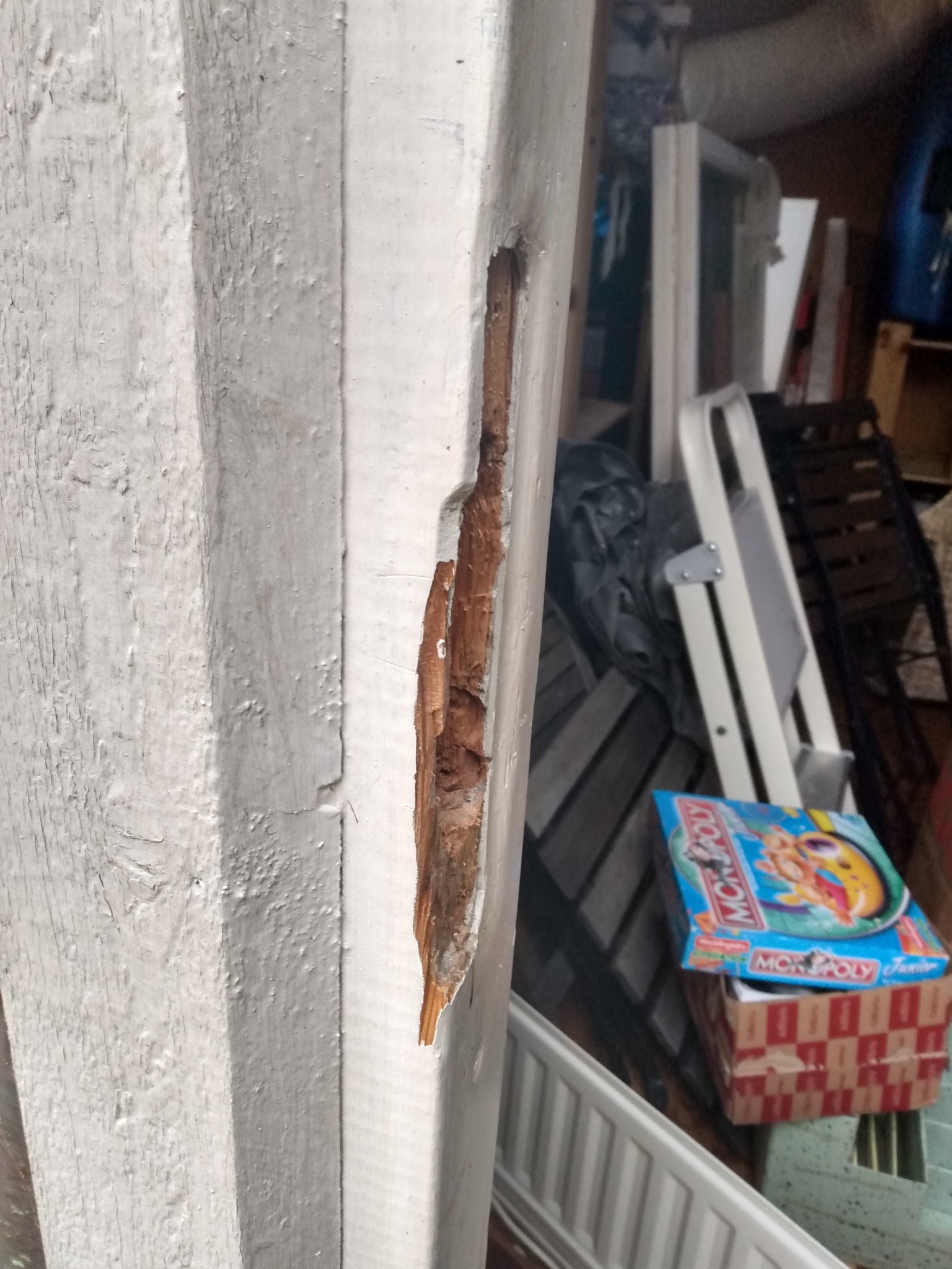

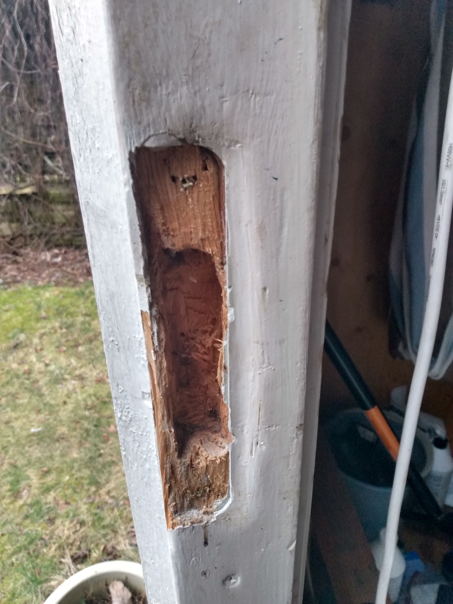

Hej. Jag behöver er hjälp! Tidigare hyresgäst bröt upp låset på förrådet med kofot när det gick i baklås. Nu går dörren inte att stänga ordentligt alls för det är för stort glapp mellan karmen och själva låset så jag måste ställa en blomkruka för, för att förhindra att dörren blåser upp. Detta kanske är enkelt åtgärdat men jag vet inte alls vad jag behöver göra. Jag vill byta ut lås och dörrhandtag så att jag får ett fungerande lås igen. Men hur vet jag att jag får ett som passar i dörren? Och vad gör jag åt den skadade karmen så att det faktiskt går att stänga och låsa ordentligt? Jag är helt ny på allt sånt här så dumförklara mig inte är ni snälla. Och förklara gärna så tydligt som möjligt, steg för steg. Tack på förhand!

Lite svårt att se skadan på karmen, utöver det som spräckts bort. Men om karmen ”flyttat” sig. Så kan man justera det. Ser ut som karmen nu är spikad eller skruvad med vanlig skruv mot väggen. Man kan sätta karmskruv En nymodighet, en justerbar skruv. Man behöver ett enklare specialverktyg. Troligen behöver man ta bort dörrfodren så man kan komma åt springan mellan karm och vägg.
Jag skulle nog överväga att byta dörren. En enklare förrådsdörr med ny karm kostar omkring 1000kr och uppåt då ingår lås. Dock inte komplett, man behöver mer delar, handtag osv. För ytterligare typ 1000kr.

Jag tror inte det är större skada än det som är bortsprucket som ses på bild. Att byta dörr och karm är ett aldeles för stort projekt för mig och jag gissar att det är lite överkurs. Borde väl gå att åtgärda på något enklare sätt, det som saknas på karmen?

Vilka mått behöver jag? Vad för plåt? Och vad gör jag med plåten? Jag är VERKLIGEN helt ny på allt sånt här men vill gärna lära mig!
"plåten" kallas täckskylt. Bildsök på detta så ser du många alternativ.
Sedan behövs det nog en "cylinderring" runt låscylinderna (där nyckeln stoppas in) och lite skruvar till den.
Vad tror du om att "bara sätta dit en liten krok" som håller dörren stängd, om du inte behöver själva låsfunktionen

Tack! Då förstår jag lite mer. Men det löser ju inte mitt egentliga problem, som är att det inte finns något som håller kvar dörren så att säga. Den går att stänga men det finns inget för låset att liksom fastna i eftersom det saknas en bit trä gissar jag. Så hur löser jag den delen?

"slutbleck" är vad som behövs där. Sök på detta, det är standardgrejor.
mått på dörr karmen.
mått runt handtagen och låset.
Så att du kan använda externa plåt bitar och skruva dit.
snyggt och fint.
enkel lösning för små pengar.
därför så föreslog jag låssmed eller plåtslagare, då dessa har plåt som är bara att kapa eller klippa till och montera.

Ta mått på befintligt lås eller byt ut låset på samma gång. Även om det idag är mycket standard så ser det befintliga låset ut att vara av äldre typ. Man undviker antagligen en del problem i framtiden genom att byta lås redan nu.
Jag skulle vilja fälla i lite nytt trä i karmen också men det är antagligen överkurs.
