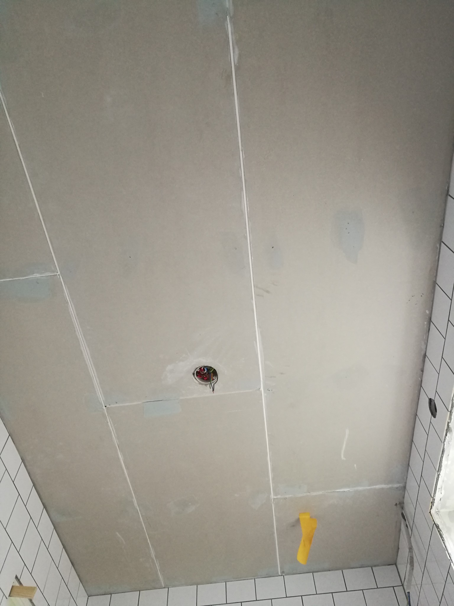

Vi har haft oturen att anlita en firma som lämnat oss med ett ofärdigt renoveringsprojekt med en rad större och mindre fel (och i vissa fall solklara fusk). Nu försöker vi åtgärda det mest akuta för att säkra ett boende för oss och våra barn.
Taket i badrummet består av gipsskivor, sannolikt spill med tanke på storleken och vad vi kan se utan fuktspärr. Taket skulle målas men det tätat med silikon. Skivorna i olika nivåer så att t.ex. en skiva kan ligga 5mm längre än den bredvid. Dessutom lutar taket vilket syns på kaklet. Kakelfirman som var här var väldigt tydlig med vad han tyckte om takarbetet och tvingades dessutom rikta upp väggarna innan kakel kunde läggas.
Vi funderar över våra alternativ. Ett är att regla ned något där taket är högre och sätta panel men vi är osäkra på vad som skulle tåla vattenånga i ett badrum. Ett annat är att riva ned och sätta upp nya hela gipsskivor, våtrumsspakla dem och måla.
Är det någon som kan ge tips och råd, eller varningar?

Gör om, gör rätt. Finns där ingen fuktspärr får ni enorma problem. Är det ens våtrumsgips?
Nej, inga nödlösningar. Den lilla tid det tar att riva gipset, rikta upp innertaket, sätta fuktspärr och gipsa om, har ni igen många gånger om.

Jag tror inte att det är våtrumsgips @ricebridge, men det är nog gipsplank som @Nils82 skriver. Vad jag kan se finns inget plastskikt i skaren där takdosan är satt, vilket finns i väggarna. När jag läser om gipsplank så ska det inte fogas i skarvarna utan ligga i full längd.
Hursomhelst, även om det visar sig att det är ok material så kommer vi inte att kunna måla det som tänkt eftersom skivorna sitter i olika nivåer och taket lutar, dessutom var taket tänkt att vara slätt.
Jag är osäker om våtrumsfärg fäster på silikon som sitter i skarvarna (ojämt, kladdigt och med hål). Skulle det vara möjligt att måla och dölja lutningen med lister? Skulle jag då kunna säkra ett tätskikt med färg? Kanske finns någon skiva jag kan sätta på gipset, måla och täta?
Just nu lutar det lite åt det @ricebridge skriver, att läsa på och helt enkelt göra om.

Som sagt, gör om, gör rätt. Lappverk blir sällan lyckade.
Vad gäller vidhäftningen för våtrumsfärg så är det så ordnat att det finns silikon och det finns silikon här i världen. En del går att måla över, en del inte. Kolla med datablad, produktinfo eller färghandeln.

Man brukar inte att tätskikt i taket, då det nästan aldrig utsätts för vatten, och dessutom så ligger det inte kvar där utan försvinner ganska fort. Så det man brukar göra är att måla med våtrumsfärg, gå in och prata med färghandlaren om att måla gips taket i ett badrum, så fixar de färg till dig. Problemet är dock att man brukar måla taket innan tätskiktet på vägarna kommer upp, eller efter tätskiktet är uppe men innan kaklet så att färgen går ner lite på väggen, det kan du inte göra nu och får alltså där med en skarv där fukten kan tränga ut och ge fuktproblem.
Angående gipsskivorna så är frågan om det är takgips med 4 fasade kanter (ser ut så med tanken på bredden), jag har aldrig använt dessa men tror inte att man sätter en fog mellan dem, även om det nog skulle kunna var en bra lösning (om man får fogen bra) så det inte uppstår spricker efter man målat då huset rör sig. Jag har plana tak, alltså helt vanliga gipsskivor som jag satt i taket och dessa måste man spackla och sätta remsa på, annars kommer det garanterat bli sprickor i taket efter man målat.
Dessa skivor kan du skruva direkt på de skivor som redan sitter där, så det blir som typ dubbelgips. Det kräver dock att du vet var reglarna under gipset sitter, så du har något att skruva det nya gipset i. Det skulle hjälpa till att "trolla bort" ojämnheterna mellan de nuvarande skivorna också (om dessa inte är för stora, och du kan sätta nya skivan på "rätt ställe").
Det ser inte så brett ut taket, så köp vanligt 13 mm gips och sätt så att de fasade delarna på de nya skivorna går från fönstrets sida till dörrens sida (alltså den korta sträckan). Eller om det är mindre än 110 cm bredd på taket, då kan du skära bort de 2 fasade kanterna och få en skiva som är 244 cm lång och sätta upp i taket, skulle den behövas skarvas får du göra det där det finns en regel under samt själv fasa av dessa "kortsidor" så pappremsa och spackel, då får du max 1 skarv i ditt badrums tak.

Är det ”bara” taket de misslyckats med? I vilket fall som helst så skulle jag rivit ner gipset och satt upp nytt själv. Har firman lämnat er helt sp tror ändå att ni klarar det själva. Det finns plastdistanser i olika storlekar att köpa i bygghandeln om det slår på några cm. (Ev kanske snabbare att sänka hela alltet o få det jämnt)

Vi löste det med reparationsgips (7mm) som vi satte upp utan att riva det gamla. Det kändes lite riskabelt då det inte var 100% klart var el var dragen, men det gick bra. Där taket lutade eller gipsplattor låg i olika nivåer byggde vi upp "öar" med tunna träskivor samt hackade ett hål där det visade sig att det var takdosa som låg i vägen för att taket skulle kunna skruvas hela vägen upp. Det blev en skarv att spackla, sen målade vi med våtrumsfärg för säkerhets skull och satte silikon runt takets yttre skarv som vi sedan gömde under en taklist. Jag är mycket nöjd med resultatet.
